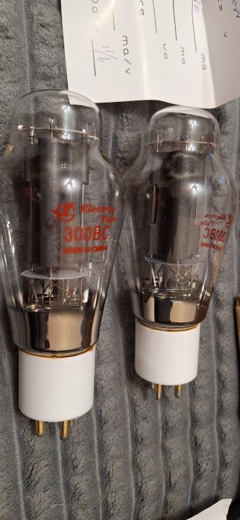

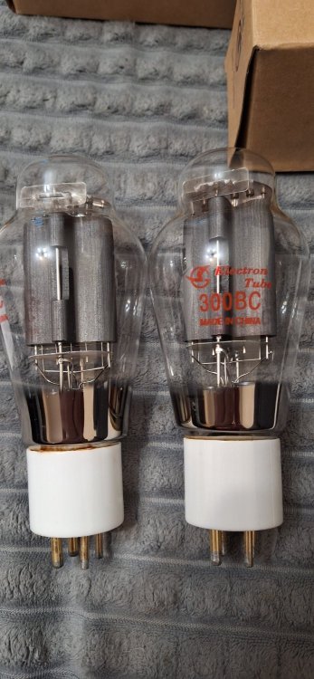

подскажите, кто сталкивался с такими китайскими девайсами
Умощенный вариант. Вроде до 60Ватт на аноде  терпят.
У знакомого уже несколько лет работают без проблем.
А в чем вопрос?

1 час назад, maximka сказал:
Не с такими, а с FU-50, не забуду: стекло настолько тонкое, что боязно.
Правда, о стекле было выше.
17 минут назад, Buran81 сказал:
А в чем вопрос?
Вопрос в принципе особо не в чем, просто нашлись в тумбочке , да и задал вопрос  как они
др не дорогой вариант использовал от данной фирмы звук хорош, но накл фонючий был

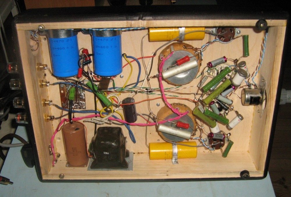

Люблю сильнотоковые драйверы, на 6н8с и 6sn7, и межкаскадные не задвинутые, и без всяких шунтов, зачем э-лит, потом немного маслице, слюды и тп
Вот это зачем тут, Юрий Робертович, опять не по делу, десять раз выкладывали уже, и опять не делали, зачем нам флуд опять не по теме?

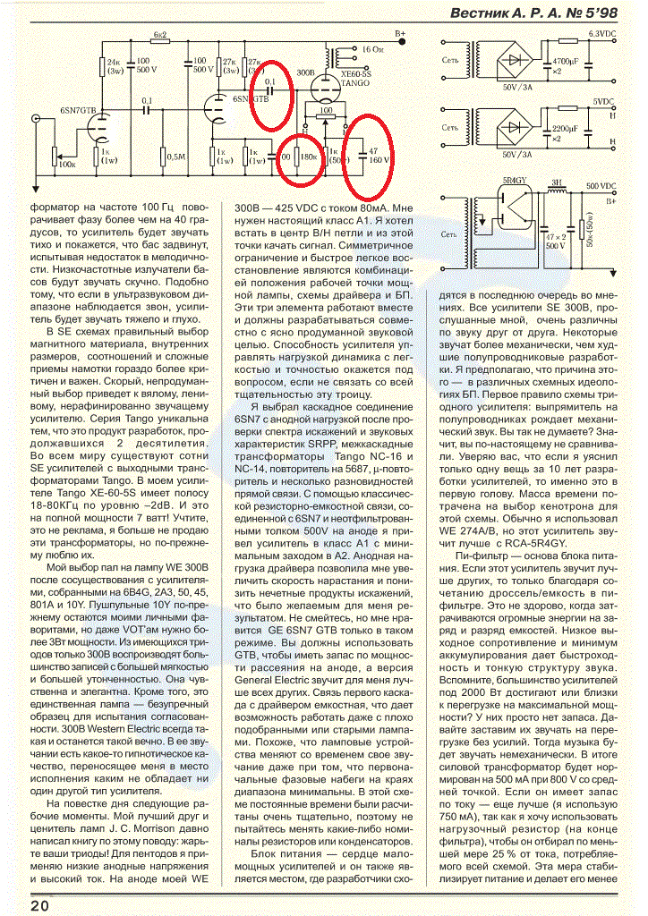

Юрий, у автора есть конкретные рекомендации по типу используемых ламп 6SN7GTB, иначе любовь будет яркой, но недолгой;)
6 минут назад, Константин сказал:
Совершенно верно, и кенотрон наш не поставишь, быстро сгорит, а наши аналоги их никогда не делали - 5R4 !!!
Их не найти скорее всего, ну и понятное дело, в два раза рассеиваемая моща анода больше, чем у обычных 6н8с (в своё время задавал вопрос на старом АП, как можно схему применять с нашими 6н8с, если при проверке расчётов рассеиваемая моща столь велика.... Тогда, помнится,  Сергей Лаптев мне пояснил разницу, год вроде 2013 был...)
7 минут назад, S.Laptev сказал:
5ц3с выдержит, если сначала накал в него пустить, потом уже остальное. Проверено. В ином случае искорки в баллоне и малая жизнь обеспечена. Всё так.
п.с. резистор небольшой перед 5ц3с тоже нужен, хотя бы 10 ом
28 минут назад, Ollleg сказал:
Нет, там нет задержки, у 5Ц3С и 5U4G 450 вольт, у 5R4 900 вольт, ну примерно, у Рейхерта - Рейчерта  500 вольт на выходе БП.
32 минуты назад, Ollleg сказал:
Их как раз полно, больше всех других, маломощные более ранние потому что, быстро отказались.
17 минут назад, юрий робертович сказал:
У меня лампы 6н8с, 6sn7, схема немного не такая, и работает уже 15 лет
У вас своя, особая, имени себя любимого, а мы про другую и даже не про эту, что вы выше опять показали, а вообще про другую, которую гениальные отцы-основатели придумали давно.
Ничего не работает, потому что не может....
42 минуты назад, S.Laptev сказал:
Сделать не проблема, у меня 5ц3с при выпрямленном 490В  80ма потреблении и первом конденсаторе в 100мкф! работали до 4 лет, пока макет не разбирал, работали бы и дальше..... Перед 5ц3с стоял 10 ом резистор.  Не вижу никаких проблем для 91 го в этом плане.
Но сначала накал на 5ц3с, потом выпрямляемое.
