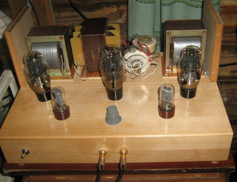

Питаю 6с4с постоянкой много лет, накал ТОРики Василия Карта, ~6,3 в-4 диода д304-10.000мкф-проволочн. с5-17в 0,39ома 0,5вт-10.000мкф. д304 просто потому, что с германием =6,3 в как раз, а Шоттки и кремний не хватает, вот и все.
У меня та же проблема, напряжение на пределе. Германий или Шотки. Шотки нужно брать мощные низковольтные, падение как на Германии 0.36в...

А потому что мало, ТОРик только ~6,3 вольта, и =6,3 вольта, и даже 0,39 ома воткнул
"Мало" означает что нет транса со вторичкой со средней точкой. Чего начинащие из таких ответов вынесут?
