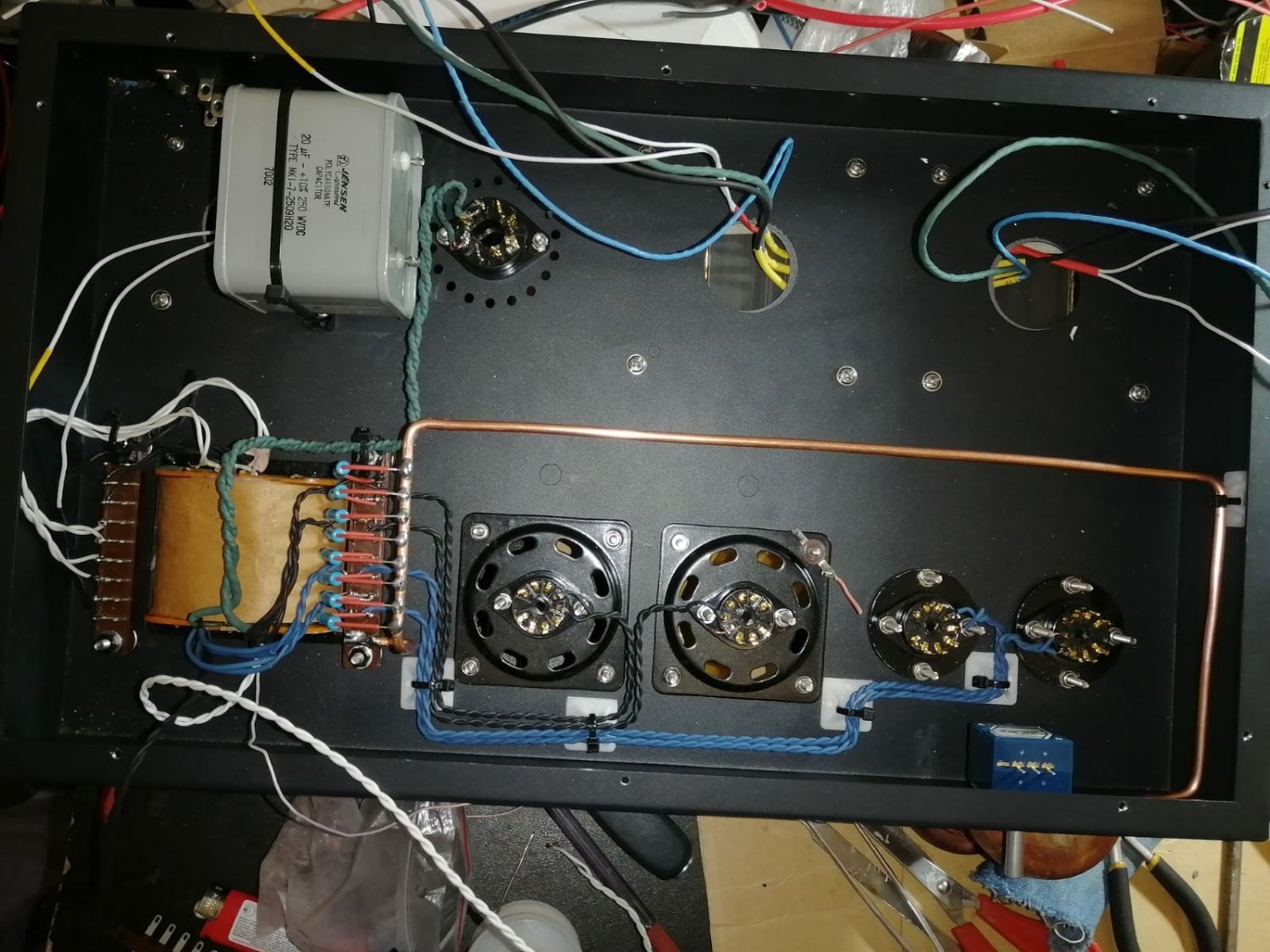

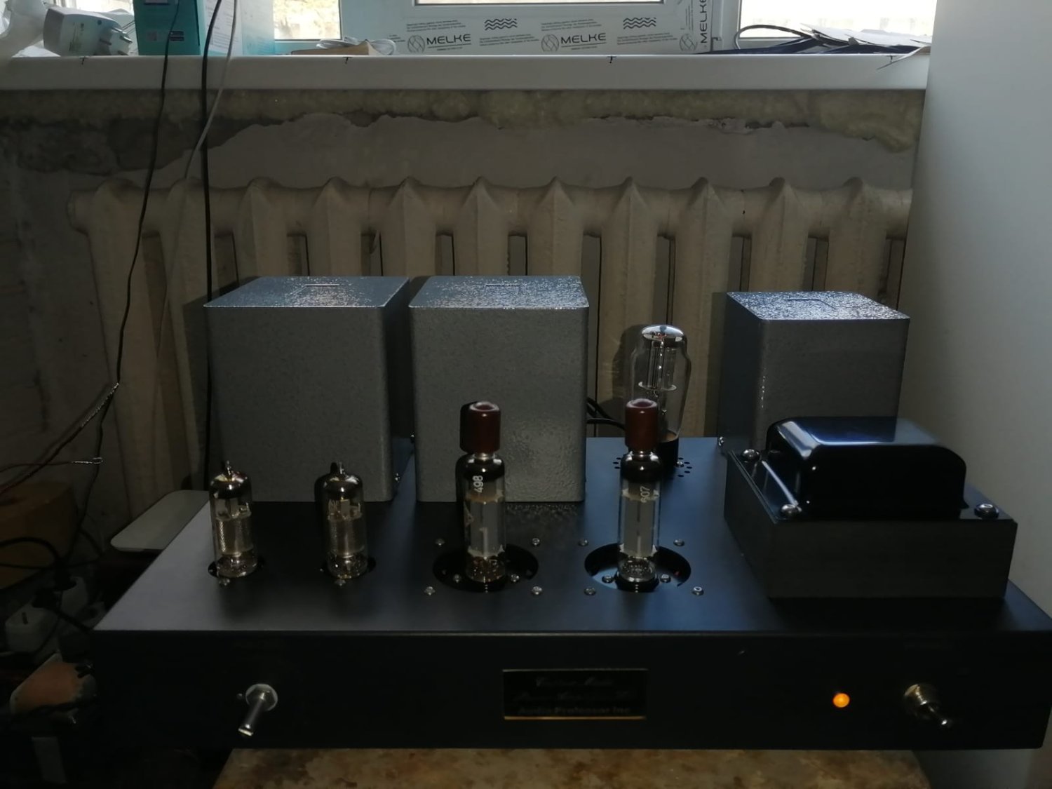

Пару дней и запуск.
Не какой китайщины и новодела.
Все детали мои любимые винтажные. Ну не считая Alps
  • Like (+1) 11

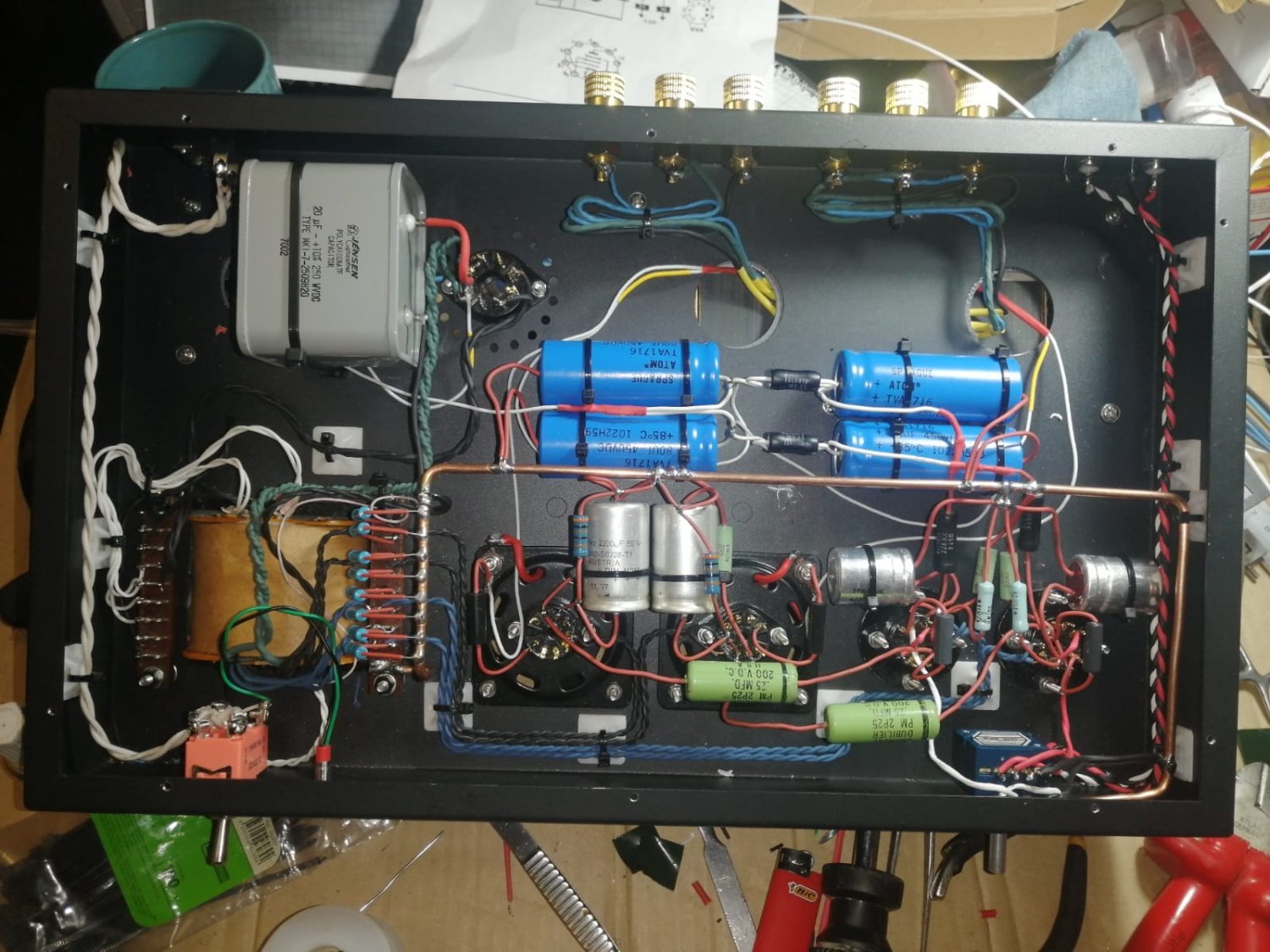

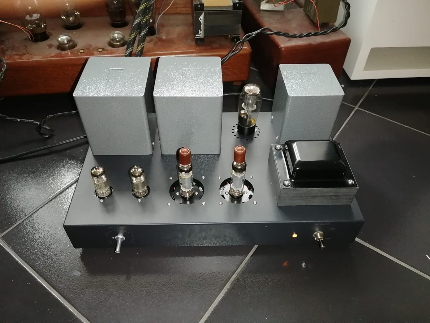

усилитель на прогреве,
первое включение, напряжение питание 226 вольт, расчетные 230
напряжение катод анод выходной лампы 195 вольт, расчетные 190
напряжение смещение выходных ламп 15,2 вольта, расчетные 15
драйверных 2,2 вольта
почти все сошлось с расчетной писаниной на листке бумаги.
Первый усилитель на EL804, наверное во все мире, схем и фото усилителей на ней не видел не где, этим она и зацепила

спасибо, а схема пару страниц назад была
Максим, не доверяй китайским тумблерам. Попробуй разбери один, там все магнитится. Контакты подгорают и начинается дребезг. Я проходил это. Поставь хороший, старый советский.
Китайские тумблера бывают зело красивше советских. Я обычно разбираю, и напаиваю на то место где должны быть контакты, расплющенные кусочки ювелироного золота, ну, бывает жена, подруга, и т.д. потеряла серёжку, как бы вторая никуда.

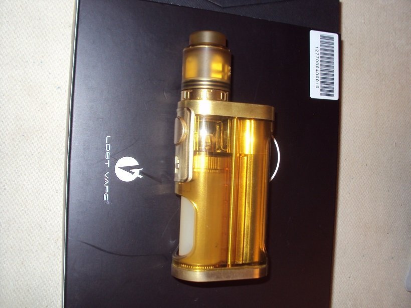

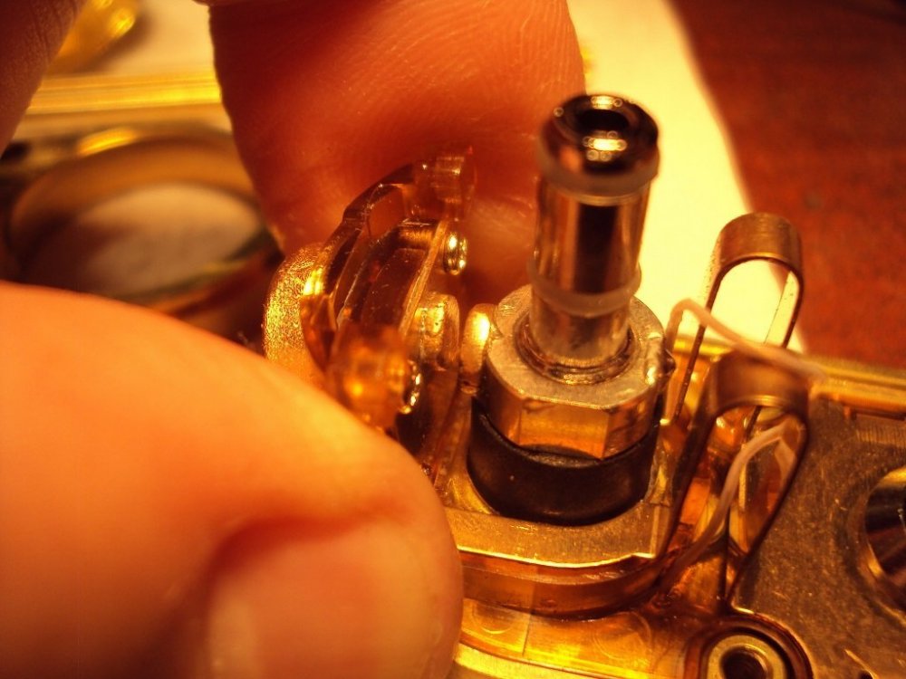

Я когда то бросал курить, пользовался вэйпом, здесь нет электроники, кнопка напрямую включает спираль, на свежезаряженном аккмуляторе до 30 ампер, сотни затяжек за день.
Вот, через год разобрал промыть от протёкшей жижи, думаю заодно и контакты почищу, а они идеальные. Золото турецкое, не жалко, турбозажигалкой на куске пемзы размягчается до консистенции пластилина, далее не железяке, молотком расплющивается до нужной формы и припаивается обычным паяльником.
Фото тумблеров нет, есть только такое.
И турецко - египетское золото нужно подольше погреть горелкой, выжечь "благородные" примеси, их там много.

Может потом, он в комплекте с корпусом шел, нужно найти советский в закромах.
Нормальный натуральный карболит. Наоборот, оживляет эту серо-чёрную стандартную скуку.
Тумблер этот может нас всех переживёт, и щёлкать им приятно, в отличии от советских.
Карболитовые колпачки лучше белых керамических смотрятся. Лично мне очень нравятся.
Если карболитовые колпачки качественные и при нагреве не пахнут, то у них один недостаток - они высокие и могут по габаритам по высоте не подходить..... А при таком конструктиве как здесь очень даже к месту смотрятся.

кто знает, такой же стоял в старом усилке, лет 8 отслужил, пока усилок не разобрал.
А вто начинают посещать мысли о усилители RENS1374d, тот который делал человеку в штаты был разобран, а вот голос 1374 эта нечто, цеплял тот усилитель за душу, вот думаю реализовать ли его для себя, да и выходные трансы есть 9 и 10к, с индуктивность 30 и 40 генри, как раз ей подстать
3 минуты назад, lenivo сказал:

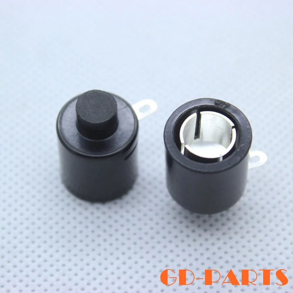

колпачки советская военка, цанга на пружине

Ну вот прошло время.
Что можно сказать, или начать с того что до этого мой эталон на 2А3. Усилитель на 2А3 многие брали, слушали всем он нравится, последние соревнование было с маранцем транзисторным,  двойное моно, модель не уточнял, вес кг 20 или более и цена на вторичном рынке как я понял 300тр. Ладно суть не в этом, 2А3 понравилась больше. Те такой усилок, весь на блэк гейтах , резисторы мощные японские безиндукционная проволока и тд.
А теперь вернёмся к EL804, звук другой, чёткий, каждая нота  атдельно и на своём месте, баса на слух меньше, точнее другой, быстрый и точный, голос , высокие .
Первые часы хочется вернуть 2А3 на стойку, потом втягивает звук,  даже Ария которую я не слушаю, не нравится, зацепила и многие жанры.
Звук как бы линейно динамичный и без всякого послезвонья или как бы по другому сказать не знаю.
Жена приговарила усилитель на 2А3, сказав он не такой динамичный и быстрый. Когда я включил ей для сравнения 2А3, послушала, а под ел804 начала подтанцовывать в комнате. Как смог так описал.

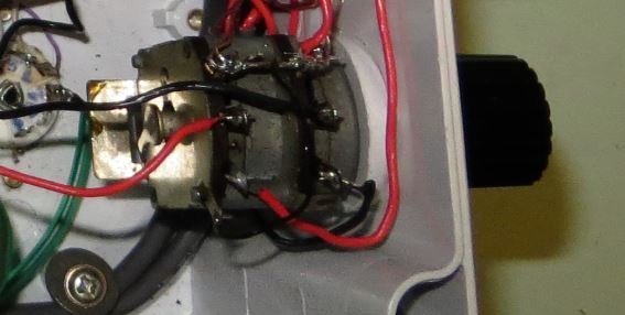

Мне очень нравится ваш подход к деталям. Мне из ваших деталей кажется одно выбивается - синенький регулятор громкости Alps.   Он - толстая плёнка по керамике.......
Как вариант поставить угольный - карбоновый регулятор громкости.

Вышел сегодня косяк с выходником , какого то не обычного случая на нем начал теряться сигнал в 50%
7 часов назад, maximka сказал:
Либо пайка от прогрева развалилась, либо хуже всего - обрыв провода на изломе - когда края излома прижаты друг к другу..... Но это если точно Выходник..... Могут и просто винтажные детали с началом эксплуатации начать выходить из  строя. Сам нарывался несколько раз с винтажными деталями. Перед сборкой всё проверил и подобрал по параметрам, а на этапе прогрева что то выходит из строя. Причём то работает, то не работает - хуже всего поддается диагностике.
1 час назад, lenivo сказал:
Выходник, вчера прогнал все, до выходников по двум каналам идёт одинаковый сигнал, после выходника в одном канале сигнал падает .
Если бы отгнил провод, то при последовательном включении обмоток вторички звук пропал бы совсем, при параллельном пропала бы часть высоких, но громкость осталась бы прежней.
Нужно промерить индуктивность при рабочем напряжении, хотя бы от сети, и сравнить.
Это скорее короткое замыкание части обмоток.
