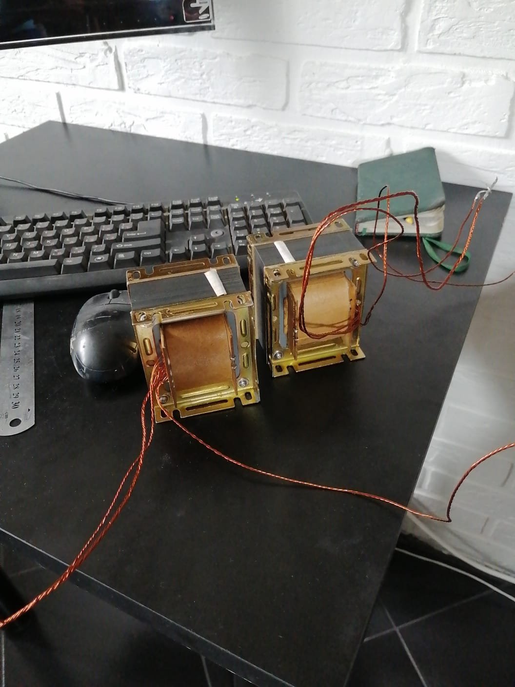

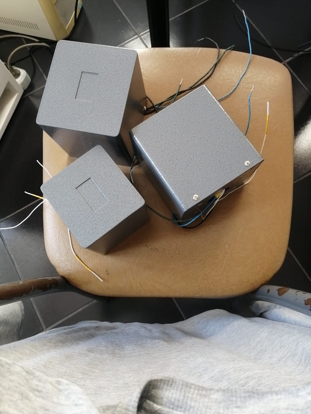

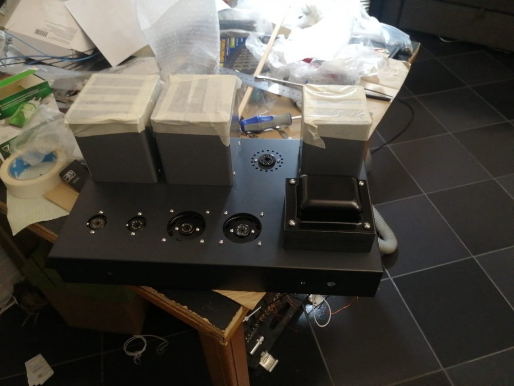

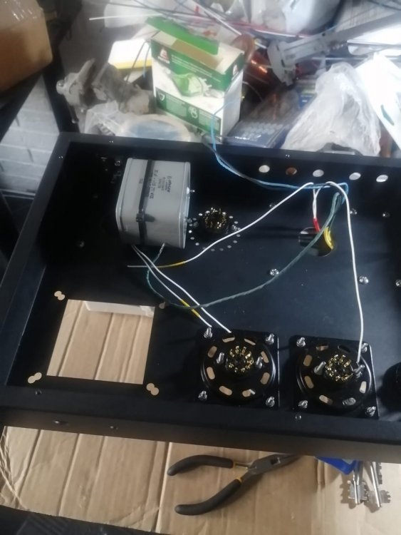

Первый выходник для EL804 готов

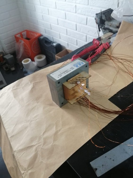

А как каркасы из электрокартона режете? Или где заказываете?

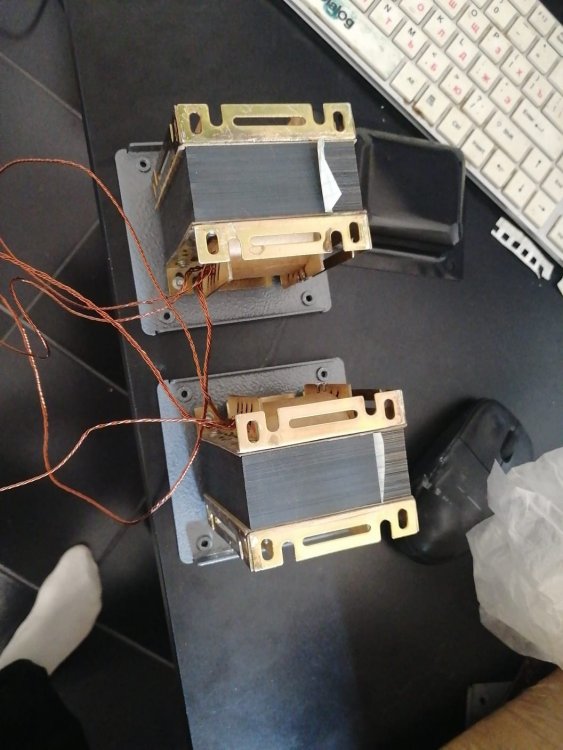

Железо с проф немецкого прибора оказалось плохое, транс дал 11 генри.
Заказал в альт аудио, 2 дня и у меня, уже стоят греются, индуктивность выросла до 22
Наломал такого железа с бесперебойников, хорошо, что не стал использовать :)

2 часа назад, maximka сказал:
Тогда уж интересно сечение сердечника и количество витков в первичной обмотке.
ПО катушки думал сами лазером режете....

Железо EI85. 8 квадратов
витков 2950
зазор 0,08

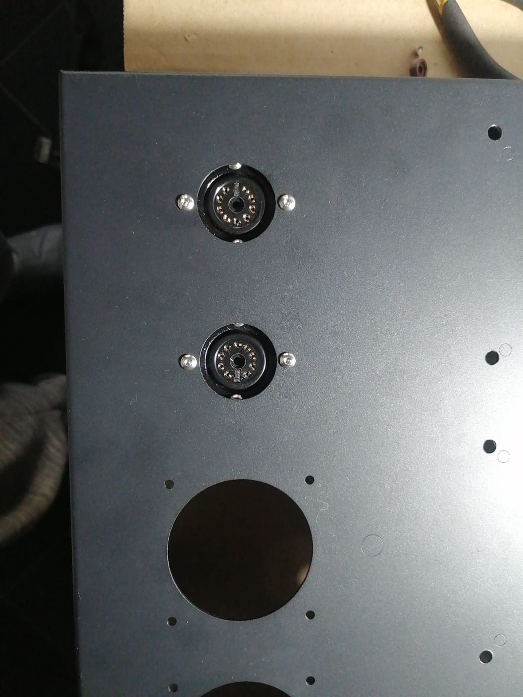

8 часов назад, Stan Marsh сказал:

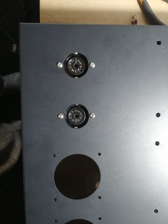

Винтики бы лучше чёрные.
В комплекте с кожухами были эти, а заказывать чёрные долго, в моей деревне их в продаже нет.
Да и усилок же не на выстовку , а так, услышать голос ел804. Хотя и чёрные выделялись бы, корпус серый.

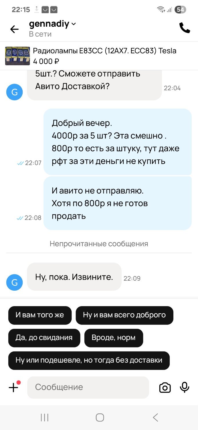

Денег нет, решил продать е83сс, новые, по 4000р шт.
А тут предложение, человек готов купить 5шт за 4000р
