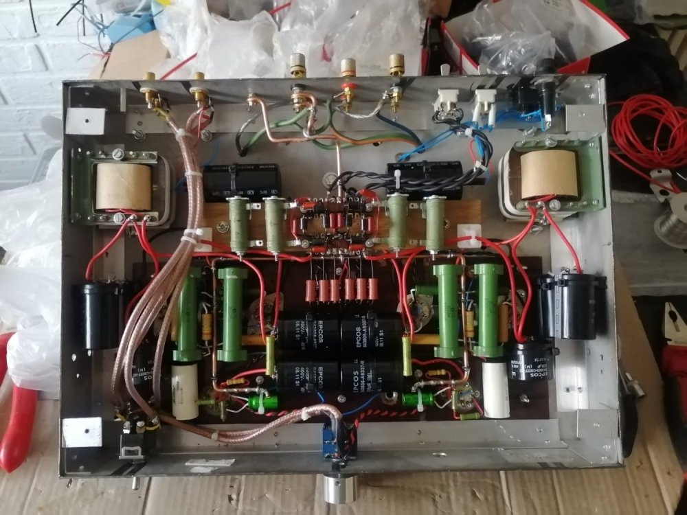

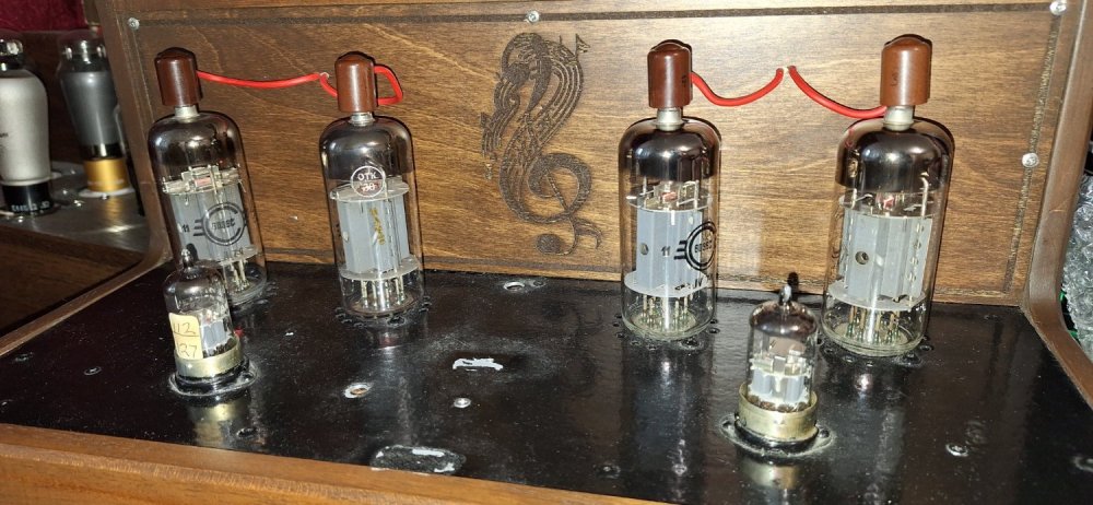

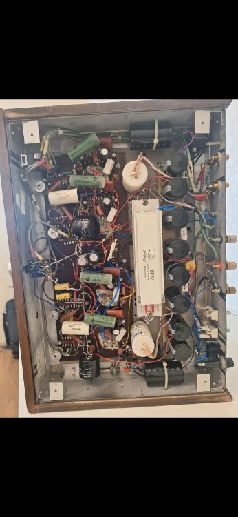

Прислали мне на ремонт усилитель, на сдвоенных 6п44с, был возбуд, дросселя там стояли от ламп дневного, монтаж не особо, фон был.
Фон убавили как могли, но вме равно тор его даёт, наводку, но при ас 95 ухо нужно вплотную к дину  поднести.
До и после
Вот такие вещи продают люди называя себя мастерами.
  • Cool (+1) 1
1 час назад, Кружка сказал:
Какой же это ремонт? Это полная реконструкция!
В принципе да, там ужас был.
Например нужный номинал нобирался из бу резисторов разных типов, 2 сетка к аноду тоже разные.
Было выкину то все, кроме мультикапов, отремонтировать можно было , но отдавать с таким монтажом стыдно, да и детали припаяны так, что при прикосновение отваливались. Тор давал наводки на выходники , колпачки стояли на анодах Китай, который сваливался .
Те ремонт был оговарен по одной сумме, в итоге сумма осталась неизменна а к усилку было все куплено новое , работа почти в 0 рублей, даже дросселя заменены и все по жесть доброй воли.
Бывает приходится переделывать усилители мастеров.
Но звук в оконечном результате порадовал

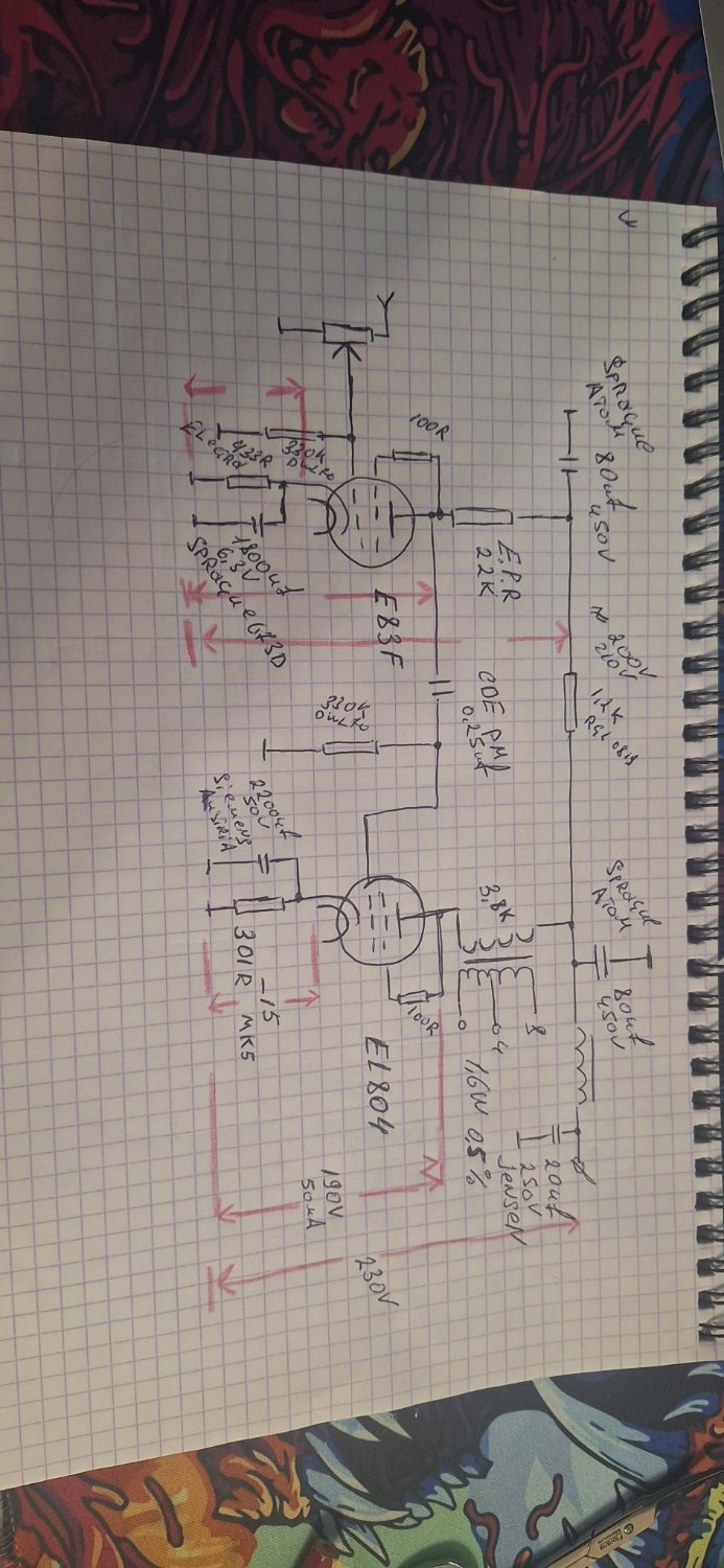

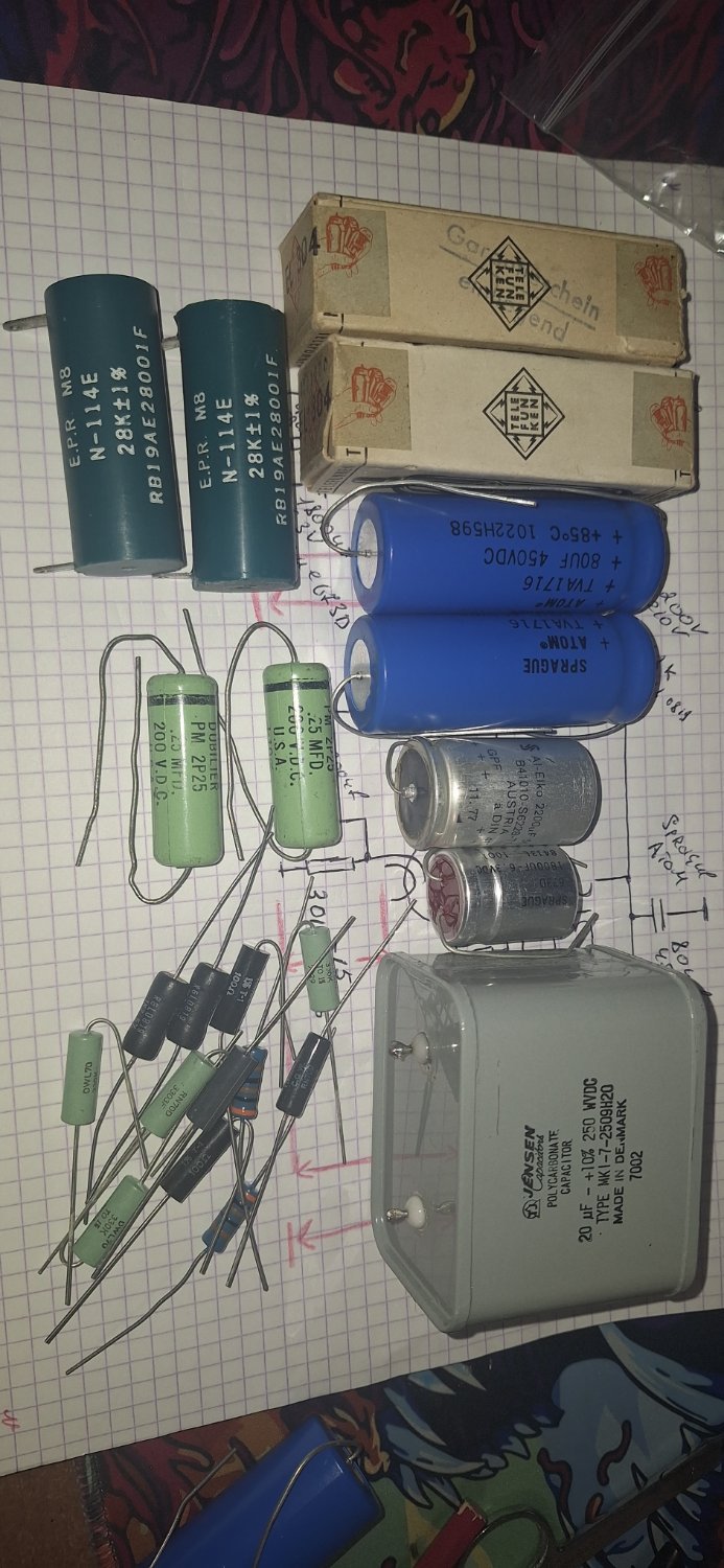

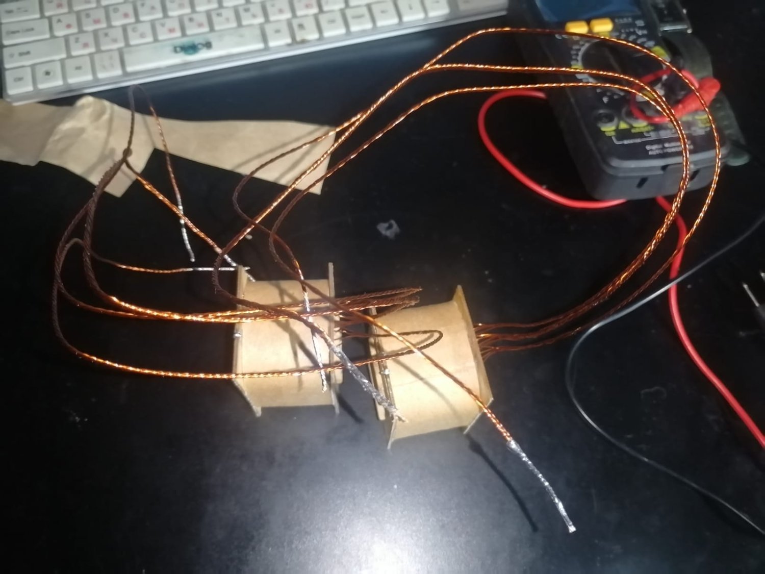

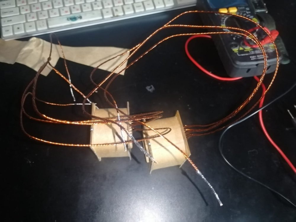

как  говорится дурная голова рукам покоя не дает, попали EL804 в руки, снял триодные вах, прикинул.
Подскажите, кто имел дело с лампой 6888
Концепция усилителя изменилась, корпус фабричный, по факту октальные панели и 9 пин.
Так что в драйвер E83F не станет, городить переходники не хочется, как то обойти все .
Перебирая ламп, выяснилось что мало ламп октальных кто может работь вольт от 200 нормально.
Наткнулся на 6888 , пару десятков лежит в тумбочке, вот подумал ее драйвером к EL804, обе в триоде.

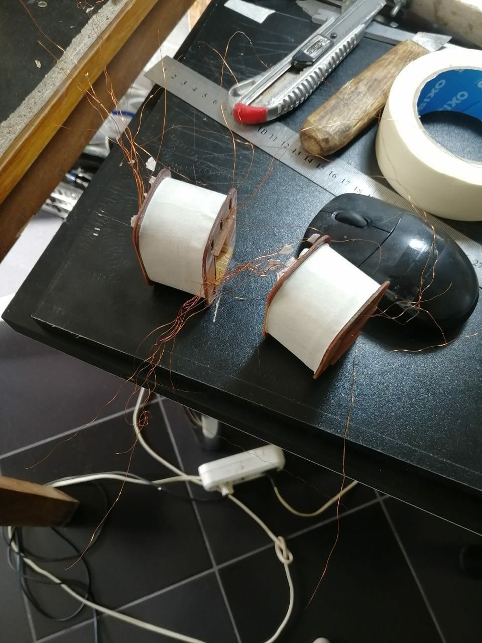

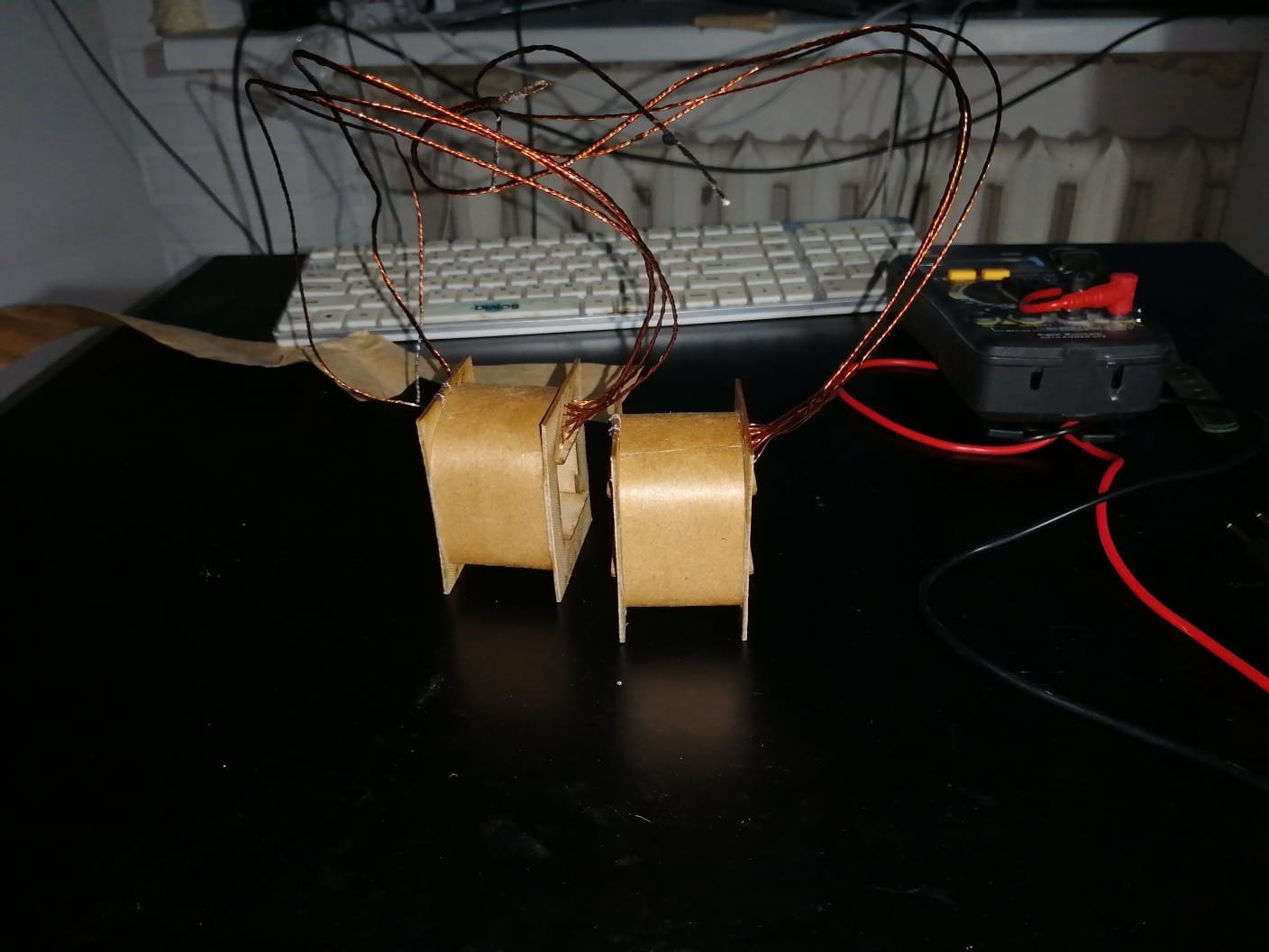

Мю 6888 мало , всего 8, поэтому решено поставить входной трансформатор 1:4 а в анод межкаскадный трансформатор, коэффициентов должно хватить качнуть EL804.
Катушки под мкт трансы кум уже накрутил. Вот думаю, стоит этого 68888 или нет

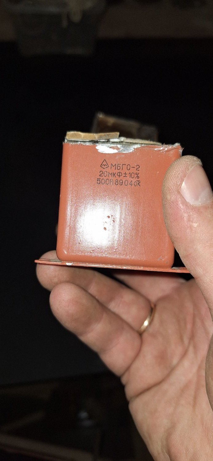

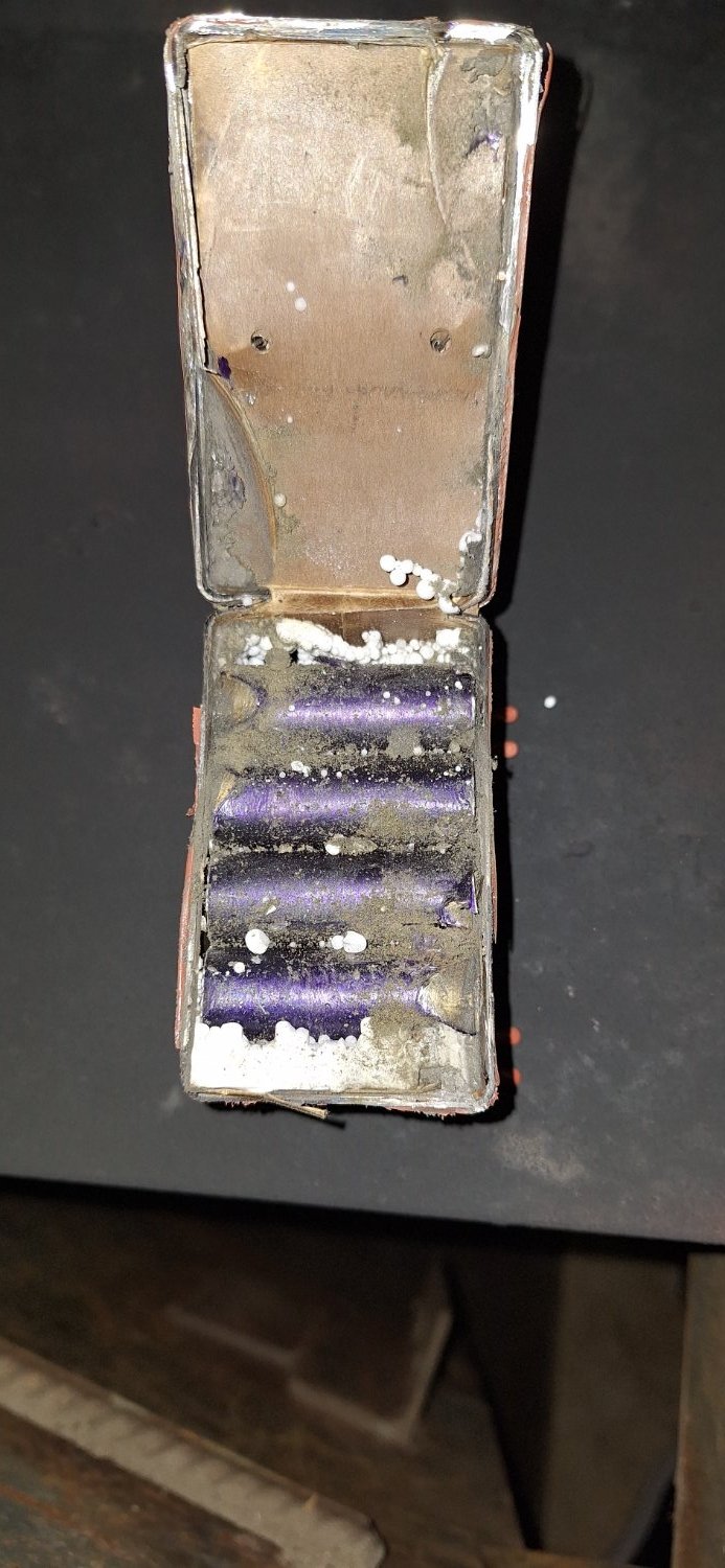

Культура исполнения, мбго 89г.
Пустоты забиты пенопластом,  масла ноль, сухой полностью
  • Cool (+1) 1
МБГО всегда были сухие, много их вскрывал и разных годов выпуска. Но раньше распорки делали из промасленного  электрокартона, а потом удешевили - пенопласт стали применять. Фиг отковыряешь и есть опасность повредить намотку. А с электрокартоном было намного проще - тяжело было вынуть первый вкладыш, а потом остальные легко вынимались и намотка не повреждалась.

Дело в другом, детали разные, скажем в одном канале вс , в другом млт, и детали бу, те ставили что было.
Во втором, прикасаясь к деталям пальцем, пайка просто отваливалась, те прихвачено но сопли, да пока он ехал, часть деталей от вибрации отвалилась, и наводки были .
Его и переделывать по договоренности не нужно было, но когда часть деталей отвалилась при перевозке. А назад когда отправка и заказчик получит не рабочий, те вторая часть отвалилась от вибрации, виновник я. Итог, пропаять все, а по сути что и переделать
