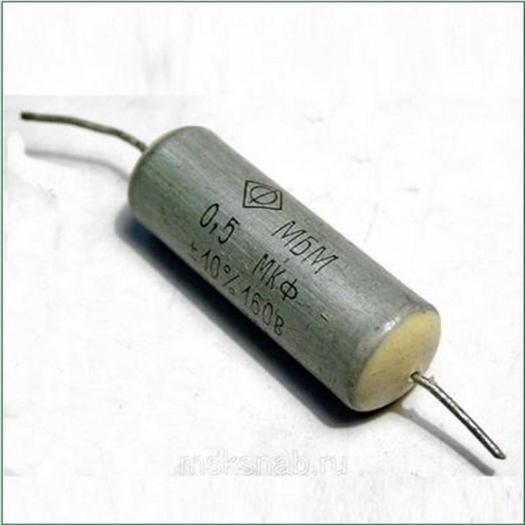

Руки оторвать за эти конденсаторы инженерам, все телемастера их проклинали, да и вояки тоже. Они столько бед наделали.

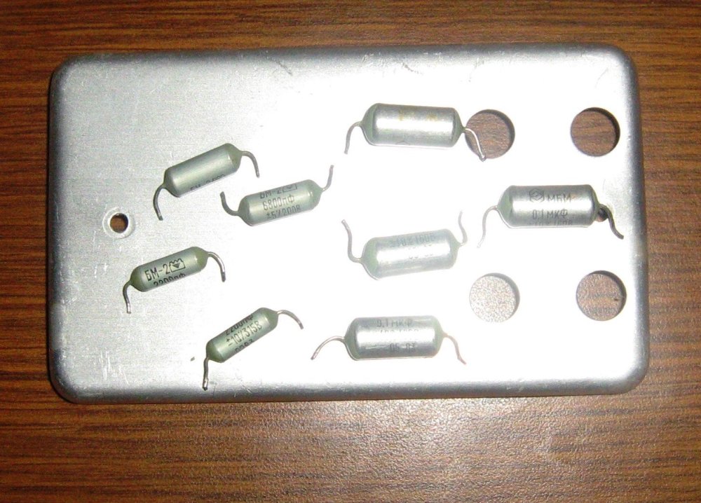

Юрий!  МБМ были не все плохие.
  Вот эти были вполне хороши.  Например применялся в качестве задающего термостабильного в советском миноискателе ИМП, стоял в поисковом датчике.  Легенда!
 Ну и справедливости ради нужно сказать что конечно  МБМ  по параметрам далеко до к42-у4, к40-у9.
Эти действительно вечные.
      П.С.  МБМ эти хороши на входе усилителя.
А вот мбм с резиновыми уплотнителями  это да...беда!
Как всегда, рьяные начинают кричать, да у нас и тп, и тд, и круче. Да пускай, переживу, не первый раз...
МБМ 1960-х годов и МБМ 80-х годов отличаются, первые заделаны белым герметиком, внутри фольга, несмотря на возраст +/- 5% до сих пор, хотя они 10%, а вторые 80-х зеленым, разброс до +/- 30%(10% написано, вообще то), из Веги-106, просто напыление

Подтверждаю. У меня ещё есть старинные БМ-2, залитые с торцов прозрачным компаундом, надо бы их обмерять.
Но были хуже резиновых МБМ - БМТ-2. После того, как парочка рванула в клочья, при ремонте я их заменяю на нормальные наравне с абовянскими электролитами.
