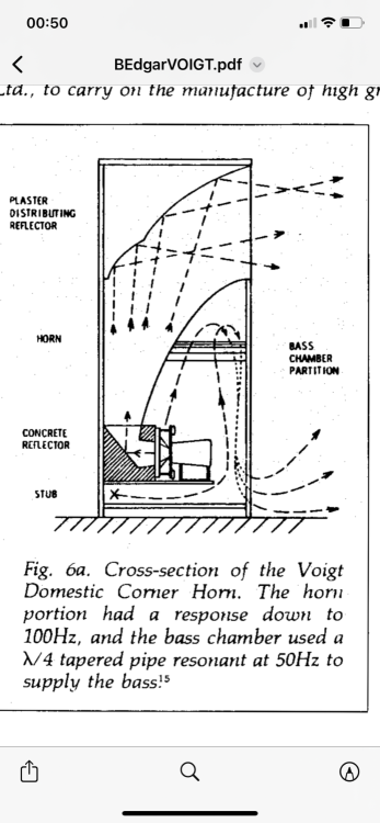

Оперирование зонами повышенного/пониженного давления позволяет влиять на локальную скорость распространения волны и формирует её фронт нужной геометрии (1), как в акустических линзах за счёт удлинения пути (2), например. Интерференцию и дифракцию также стоит учитывать (3).
Забавные стрелочки. :smile-59:
Если бы это был световой прибор, то я бы поверил что излучение распространяется именно так.  Однако длина волны звуковой частоты это метры, а не микрометры и отражение и распространение происходит несколько иначе. Все эти стрелочки мягко говоря ни о чем....
П.С. ладно допускаю что верхний "хорн" предназначен для СЧ части звукового диапазона но и там длины волн это дециметры.  Не будет там такого прямого отражения от поверхностей.  Ну не как. :smile-61:
22 часа назад, Normann сказал:
Изменение плотности среды (изменение давления) конечно влияет на скорость распространения звука но не думаю что сильно в данном случае. Сколько там давит динамик, несколько паскалей? И на сколько поменяется плотность среды то бишь воздуха?  Думаю не всякий прибор такое изменение заметит, а уж насколько скорость звука поменяется, это вообще будет не измеряемая величина. ИМХО.
