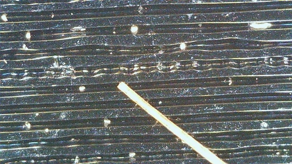

Вот начал заниматься темой, для начала фото подопытного диска, волосина для сравнения размеров.
Вот эти "камушки" или что там пристало, волосиной не соскоблить, поэтому пылесосы мимо, долго игрался, пошел за помпой и воздушным насососм, заодно иголок разного диаметра в аптеке куплю.
Сегодня Сергей (Lukkser)зарегистрировался на нашем форуме (его видео с ютуба вчера я добавлял), наверняка ему есть что посоветовать по мойке винила.
Вот, притащил разного, пока наладил помпу ULKA от кофейника, давление получилось больше 16 BAR, долго прилаживал иголку все вырывало, сделал надежно, даже попробовал мыть диск на карандаше, струя мощная, можно делать сразу с обеих сторон, диск вращается сам, вода в канавки залазит точно, на отмытой стороне песку в канавках больше нет, послушал, отмылось неравномерно, тут нужно делать подачу плавную, а не в руке как шланг поливочный держать. Вобщем есть куда двигаться. Подумаю про сушку, можно иголкой с воздухом, будет выдувать все лишнее или насос вакуумный, VALUE 2х стадийный на 0,3Па, может вакууммировать полностью диск, высушит моментом, найти только посуду подходящую.
Да простит меня Стравнский за истязание его диска. Запилен до ужаса и грязный шибко.
