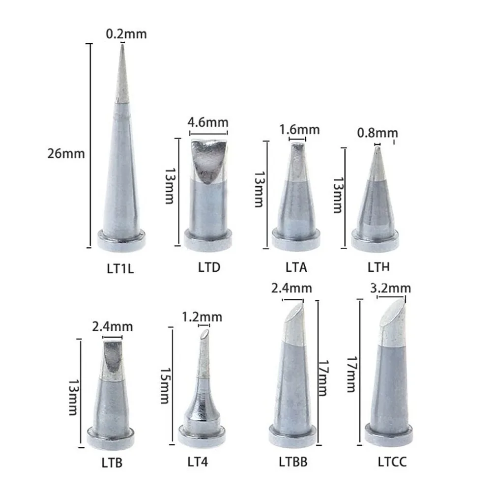

Да они все охреневшие. Паяльники по 500 уев жала по 100. У меня японский за 100 баксо, и то считаю, что перебор. Немецкие ERSA были хорошие, потом видимо набрали по квотам ущемленных - полное г. Чиним пинцет при лабораторном пользовании раз ы год, да и жала в  нем - полное г. У китайцев ароде ничего, но спиндить технологию жала никак не выходит. А 440 там килоциклов или 13500 - не имеет значенияю. Всякие Кюри для любителя - неудобно. Это на производстве не накрутишь, чтоб лучше растекалось. Как-то 20 тыс диодов SMD выкинули - чудик при 400 С паял. Оч быстро...
С недавних пор, открыл для себя форму жала - острый топорик, удобнейшая вещь, к круглым и просто плоским уже не вернусь, куда раньше мои глаза смотрели :)
Есть еще лучше, срезаное под углом круглое в сечении с ямкой под припой. Было у ЭРСЫ...
Мне тут соратник старенький Веллер подарил :smile-15:, пойду тарить жала.
На монтажном платы паяли цилиндрическим жалом с дырочкой под трухольный вывод.
В 17.08.2024 в 10:29, Russ3000 сказал:
Он потому и подарил, что  к  ним жала (если магнитные) хрен найдешь, их и в лучшие времена, на нужную температуру, было не найти, я опять же о станции с магнитной регулировкой температуры...
37 минут назад, Russ3000 сказал:
Жал на Али к Веллеру скольхо хошь, на любые размеры и заточки, заказал парочку по 70р на пробу.
Жала с магнитами? т.е. для станций с поддержанием температуры с магнитами, теряющими намагниченность при определенной температуре?  Вы очевидно о простых жалах, без магнита у основания...
Точил торец родного жала, чтобы убрать раковину, под белым покрытием медь.
