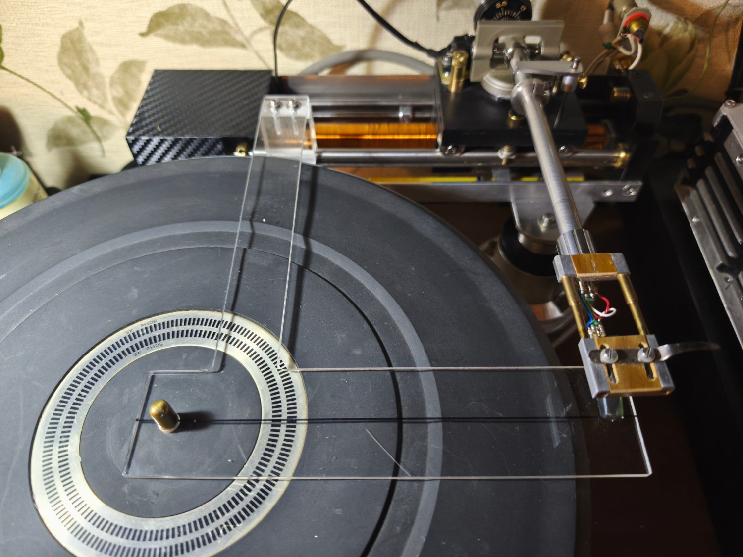

При такой конструкции ,необходимо как-то проверить параллельность и выставить расстояние тонарма относительно шпинделя. Обычными распечатками на бумаге не получается это сделать. Придумался такой шаблон.

Случайно увидел эту тему. Всем хорошего дня. Я тоже недавно тангенциалом занимался интереса ради. Вот он:
Если кому интересно, позже могу рассказать о нем подробнееIMG_20260329_170904.thumb.jpg.325a863579df73c09cf9af38a13b0666.jpg

Рассказываю. Если кратко, изделие сделано на основе эпу G-602, это мой эксперимент, до этого я что-то подобное не строил. Выбрал схему привода тонарма ходовым винтом, который вращается от коллекторного двигателя через пассик. Тонарм ходит по круглым направляющим, на линейных подшипниках. Слежение оптическое, дискретное, когда шторка открывает путь к свету от светодиода, оптодатчик посылает логический сигнал на контроллер. Последний вырабатывает плавно нарастаюший сигнал и двигатель каретки плавно страгивается с места.
Есть еще два оптодатчика: датчик положения вводной канавки (для пластинок диаметром 300 мм) и датчик автостопа.
Лифт сделан на миниатюрном шаговом приводе.
Привод диска - синхронный двигатель, импульсы для его работы вырабатываются в контроллере.
Фонокорректор встроенный. Но можно подключать и внешний
Вся работа вертушки и управление сделаны ардуино.
Я делал видеообзор для одного человека, оставлю ссылку и здесь:
https://drive.google.com/file/d/1lTZg5rhgN6I-lqBgin4zu1yq3V77KEe-/view?usp=drivesdk
На видео рассказываю более подробно.
Если интересуют детали,задавайте вопросы, буду рад ответить.
