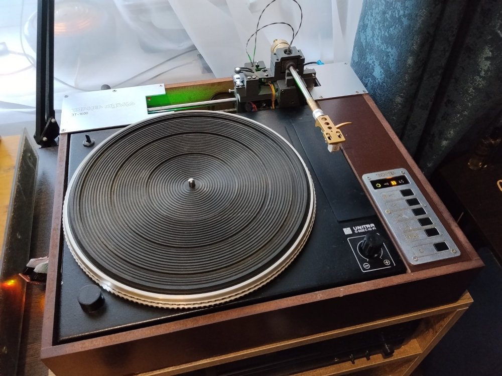

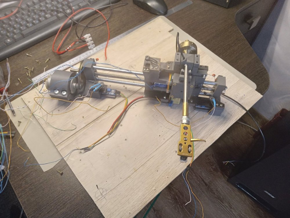

Из рассказа я понял,что используются  направляющие с шариковыми линейными подшипниками? Они шумят сильно при перемещении. Четырёхзаходный винт тоже сомнительное решение. В своё время рассматривал подобный привод,но на винте с малым шагом и на фторопластовых втулках и ходовой гайке с резиновыми демпферами. Очень интересная конструкция и стоит продолжить работу над ней :smile-34:

Gyuri,  недавно я, сам пришел к мысли, что шумят скорее эти линейные шарикоподшипники, а может и винт, который тоже в радиальных шарикоподшипниках. Думал о замене тех и других на капролоновые втулки. Или фторопластовые. Сейчас лезть в него не планируется, работаю над другим изделием. Но в будущем, возможно. И лифт тогда переделаю тоже.
2 часа назад, Валерий Кожин сказал:
Для начала можно попробовать густую смазку, навроде ПМС 100000. А вообще линейные подшипники разные бывают, у меня куплены навроде ваших, для мойки, да, шумят, но там и стержень не зеркального блеска, в хороших, дорогих обещают минимум посторонних шумов.

Стоимость разная и покупка у китайцев лотерея.В самоходном тонарме ещё наверное смысл есть. Втулок тут более чем достаточно.Эксперементировал вообще с графитовыми,савсем хорошо бегают. Только весь станок и я рядом как из шахты вылезли.:smile-17: Тут ещё шаг винта слишком большой и от толчков сложно избавиться.Нам надо всего ну пусть 0.5мм за раз подвинуть каретку.Шаг при четырёх заходах небось мм6 или больше, вот и сложно такой винт плавно стартануть и остановить за короткое время.С малым шагом уже будет плавнее.

Электроника Б1-04. Она является как бы копией, может и неполной, вертушки Bang & Olufsen Beogram 4002. Не знаю, как в Бэнге, в нашей был привод на винте. От этого я и оттолкнулся. Да и вообще, я хотел такой тонарм еще в начале нулевых сделать. Работаю токарем, тут почти все приводы на винтах. Вот и стояла в воображении такая конструкция. Russ, редукторы и сами могут шуметь(зубчатые). Да и двигатель на высоких оборотах. Да, лучше однозаходный винт, конечно, но я поставил, какой прислали, попробовать.
