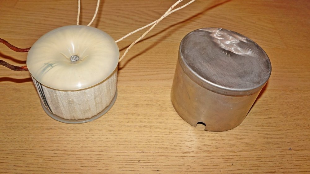

Вот интересно для тора нужен экран-кожух?
Хочу использовать трансформатор от усилителя Одиссей 100 У-021 стерео в усилителе он закрыт кожухом.
Думаю ставить кожух или нет.
Если не фонит, именно от тора, не надо. Греться будет больше. Материал кожуха, надеюсь, железо/пермаллой? Если нержавейка - только для красоты.

Донышко для колпака , из железа , тоже важно.
Из обычной конструкционной стали магнитный экран так себе, чуть лучше пластилина, для экрана лучше использовать трансформаторную ленту, от сердечников убитых торов,  будет намного эффективней.

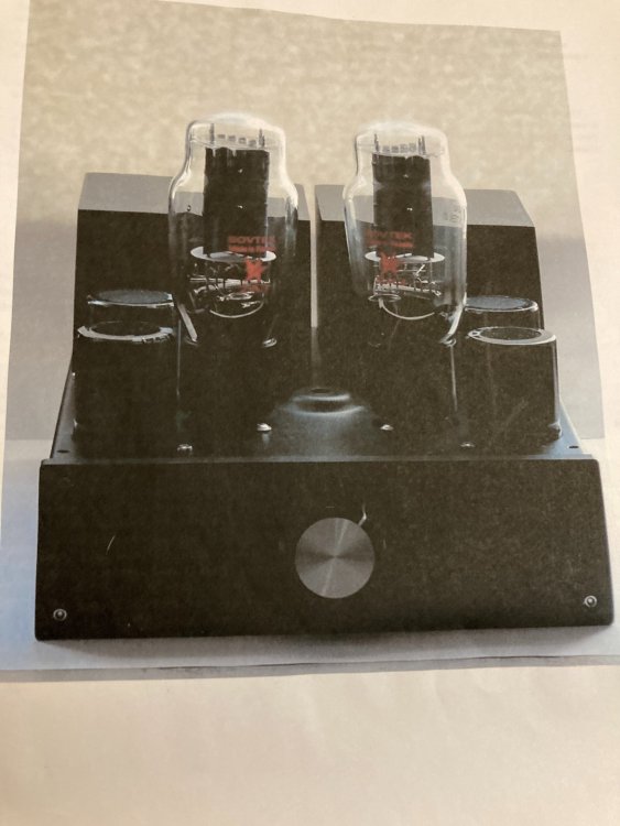

В такое шасси как на фото , я питающий тор внутри поставил , более плоский , без экрана.
В отверстия под лампы идеально вошли кондеры , плата  для них снизу .

Снизу колпака будет металлическое дно корпуса усилителя. Этого наверно будет достаточно в качестве донышка? В заводском усилителе так было сделано, колпак крепился к металлическому шасси корпуса усилителя.
2 часа назад, Zampotech сказал:
Лента есть. Может тогда пока не ставить колпак(экран), а при необходимости можно будет использовать ленту?
В металлическом корпусе , желательно и электрический контакт колпака , достаточно.
Дно отдельно для колпака , я делал для аллюминиевого корпуса . Просто прямоугольную пластинку под экран с тором.

Как показывает практика, для силового трансформатора колпак выполняет больше декоративные функции. Не, чуть-чуть экранирует, но в основном по электрическому полю.
Если ленту от тора мотать не голой, металл на металл, а через ватман, я брал бумагу для акварели, то экранирует вразы эффективнее, два слоя с ватманом как 4 слоя голого железа. И железо экономится, и бумага для акварели очень хорошо пропитывается эпоксидной смолой при заливке. Получается монолит. Верх и низ вырезал из этого же железа. Кстати при экранировании слегка падает ток ХХ и немного увеличивается мощность транса.
Перед намоткой, всегда проливаю железо эпоксидной смолой, нагреваю градусов до 40-45, и лью пока не перестанет впитываться между витками железа. Тогда не гудит даже если прижать к уху.
Сергей А и Сергей Б высказались по теме. Может ещё что добавит Сергей В? (Шутка)
А за ленту с бумагой спасибо, возьму на заметку.
Правда заливать тор не планирую, но можно и без заливки применить.
Если просто обмотать, и даже стянуть, то без бумаги железо со временем начнёт зудеть слой об слой, не громко, но я не люблю любого зудения, по этому заливаю в вакууме. Смола даже внутрь обмоток немного пролезает, через выводы, атмосферное давление её туда запихивает. Перед заливкой нужно сделать бортик из скотча, пена увеличивается в объёме, потечёт мимо и всё изгадит.
7 часов назад, Сергей А сказал:
Можно в колпак и пару витков ленты положить , хуже не будет .
Я думаю сделать так, т.е внутрь колпака положить ленту, но через бумагу. Только вот, как это всё закрепить?
Приклеить?
Бумагу промазать эпоксидной смолой до прозрачности, и все это смотать. Слышал что есть бумажный скотч двухсторонний, но не пробовал.
