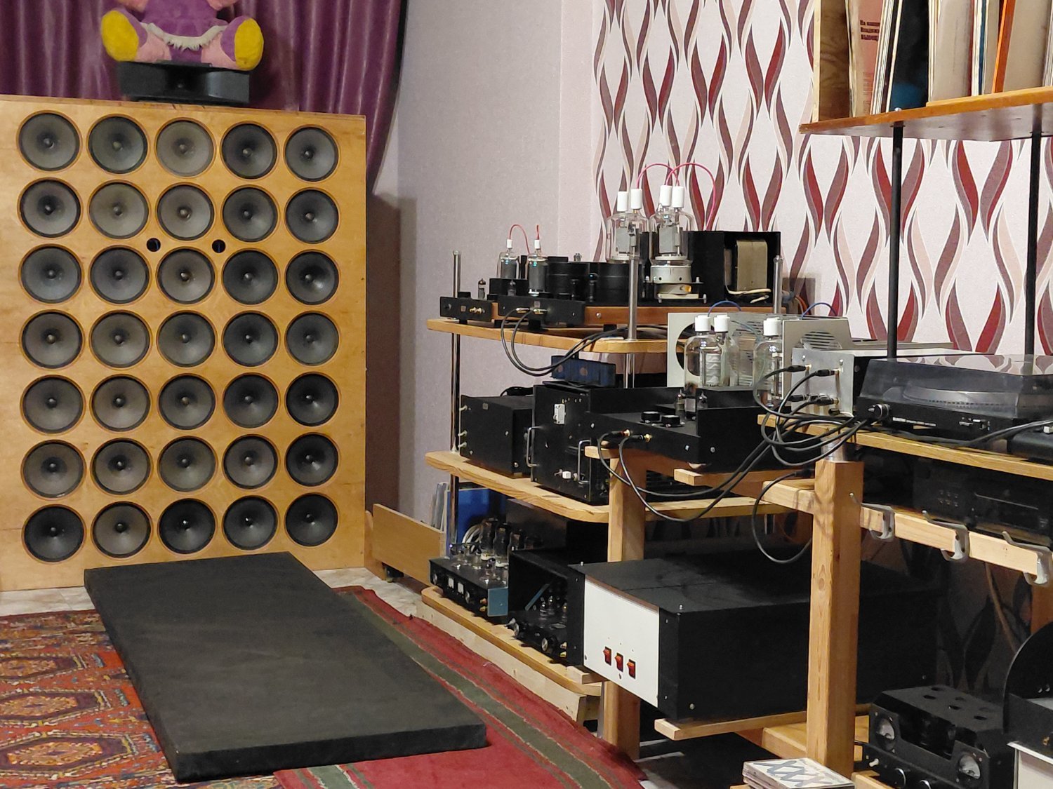

Ох еклмн, выглядит супер, послушать бы все это вживую, да и циферки снять, было бы очень интересно
16 часов назад, W_L сказал:
Кто или что мешает? Люди в Африку ездят за посмотреть. Приезжайте, послушаете, циферки в блокнотик запишете. :smile-41:

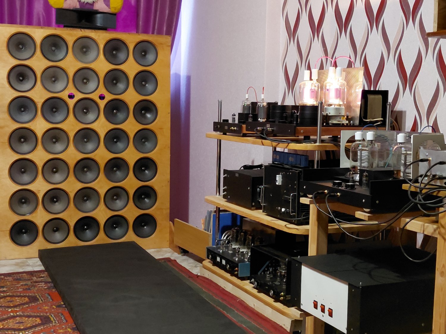

ну раз тема про готовые, то мой тоже готов, недавно переехал на цокольный этаж, на фото плотник с подставкой под него, мало ли чего...
  • Like (+1) 6
....Ввиду отсутствия кухарки, имеем конюха. ... На его месте должны быть Вы ) :smile-33:

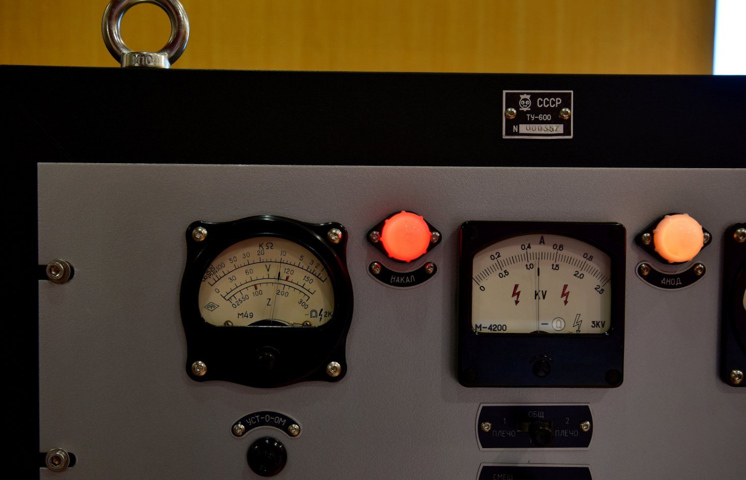

Расскажите про свой аппарат, пожалуйста.

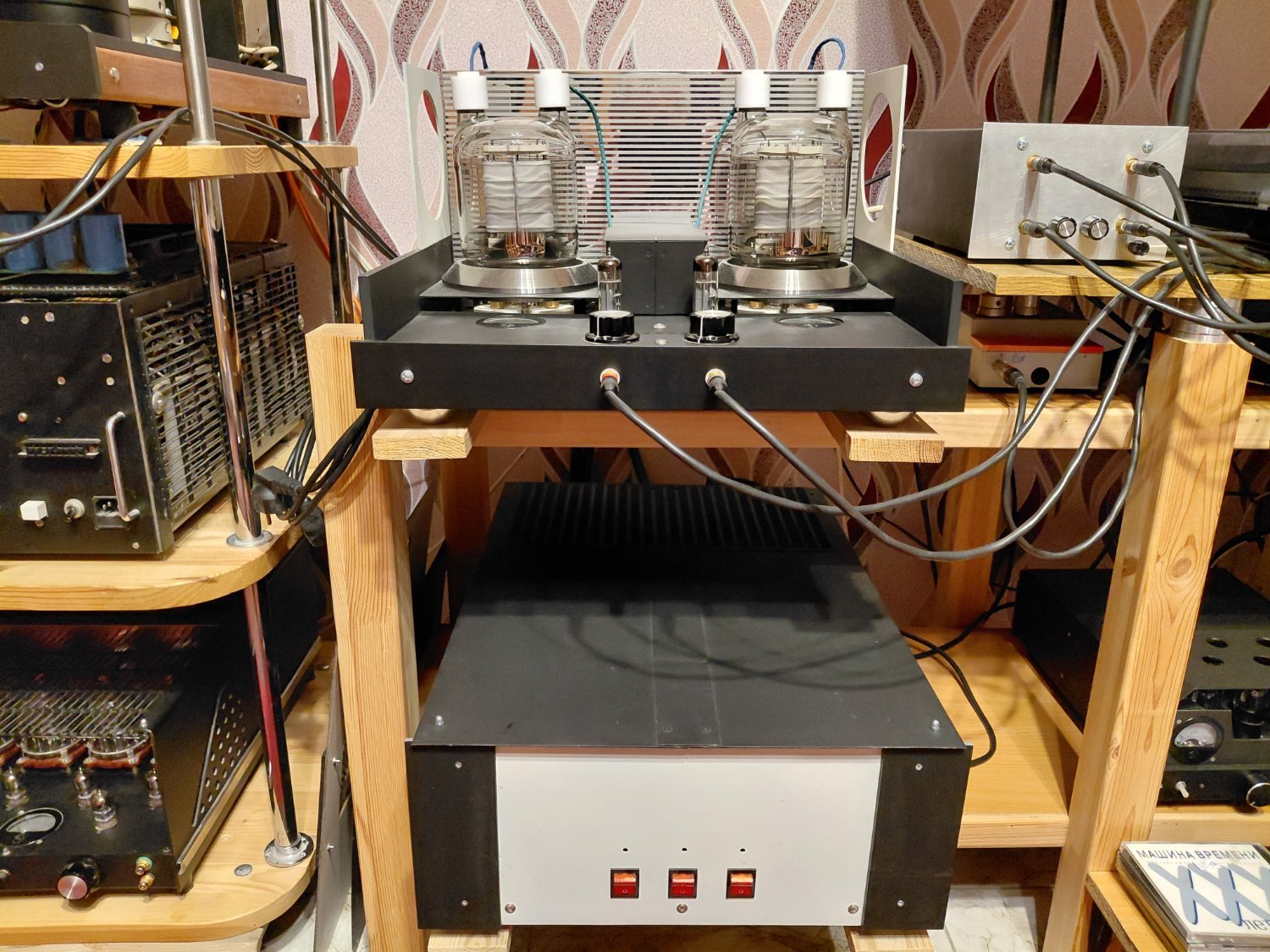

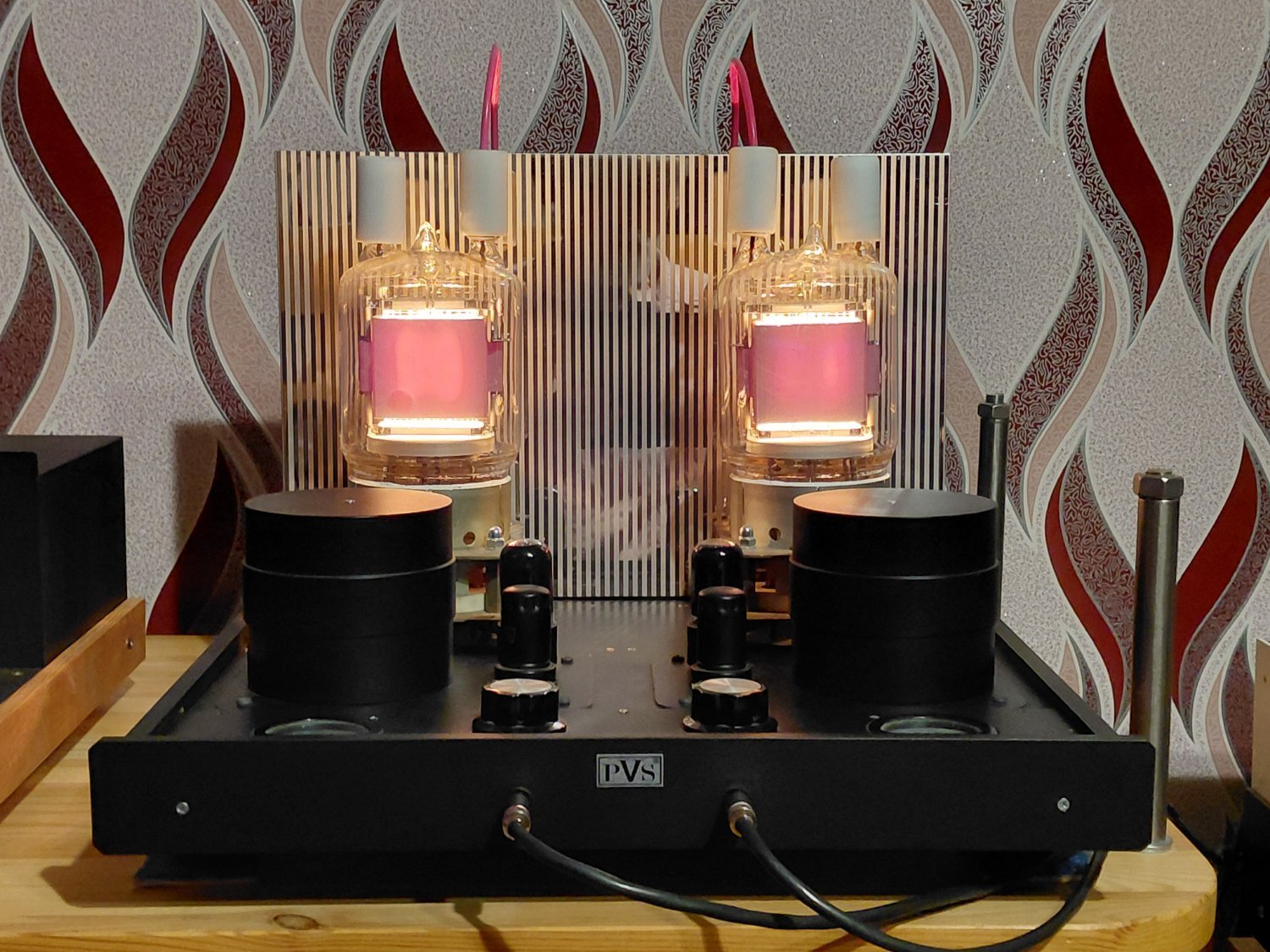

В далёком 1970 году это был трансляционный усилитель ТУ-600, выход две ГМ70 в плече. В 2022 был полностью разобран вся начинка удалена, остов сперва попал в пескоструйку на удаление всех покрытий и далее в порошковую покраску, все цвета восстановлены как в оригинале.
Логика шепчет: используй 4шт ГМ70, так и сделал) Получился стерео РР на 120Вт с пиковыми индикаторами перегрузки начинающими подмигивать на 40 ваттах. Драйвер 45й триод с фазорасщепляющим трансформатором, входная есс83. Питание плавно нарастающее, 1250 вольт не шутки, все диоды 6шт EY500. был вариант без выпрямления накала у ГМ70, но победил здравый смысл, для акустики в 100дб надо выпрямлять, как итог на выходе  всего 0.5мв. Остальное всё как у всех, сборка, настройка, выход на режим. Да, забыл, выход смещение фикс, средняя точка без переменников.
