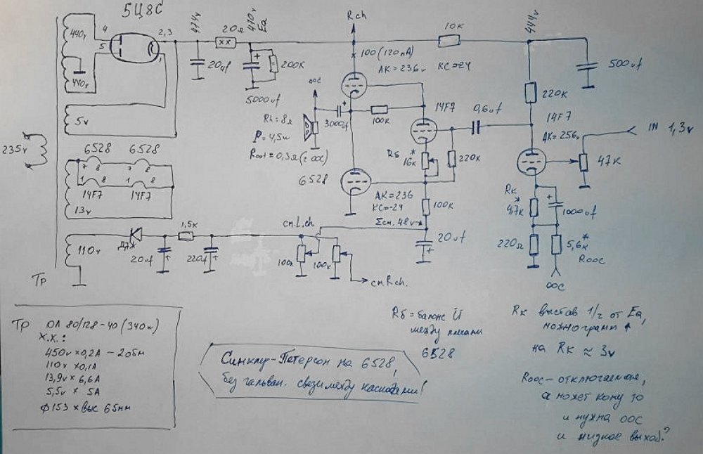

Я не в теме. Где почитать про кабелечистку? Для чего и с чем её едят? На счёт разделения УН и ВК, согласен. У каждого свои задачи, транзисторы, и радиаторы. Буду значит сам, под себя, ваять в layout плату Спасибо за ответ

Alexsan, не пойму, за каким пенисом нужны резисторы R24, R25 и диоды D3, D4? Коррекция через задницу. По совместительству коррекция обогащает сигнал помехами из цепей питания. А также гробит петлевое усиление и как следствие глубину ООС с повышением частоты. Еще два недостатка подобной схемотехники - низкая стабильность тока покоя (разгон режимного тока транзисторов Q3 Q4 с повышением температуры окружающей среды и как следствие разгон тока покоя выходных транзисторов) и низкая стабильность нуля на выходе усилителя. -
Я выставил рабочий файл, чтобы не пришлось перенабирать в симуляторе (это тяжело и противно если чужое). Если же применены импортируемые или самодельные модели, то выставляю локализованный рабочий файл.
