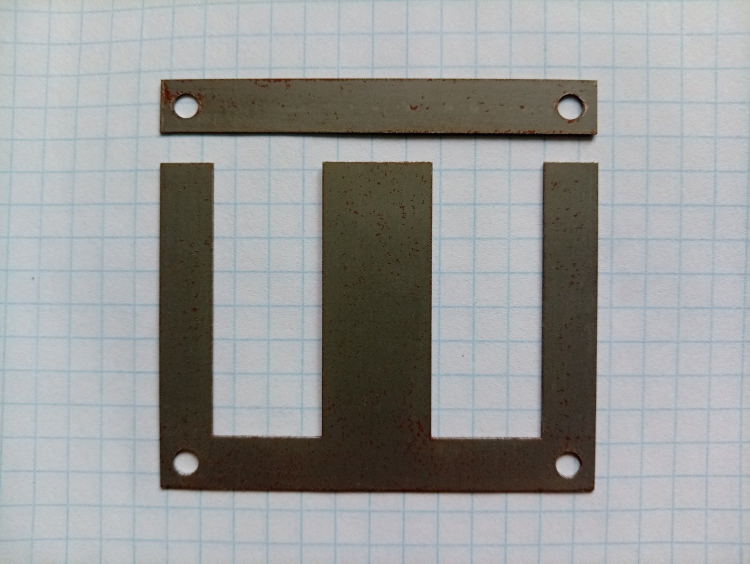

21 минуту назад, Stan Marsh сказал:
Один из вариантов был на УШ16х32. Первичка 630 витков проводом 0,45. Вторичка 140 витков 0,9. Слой вторички - девять вторички - слой вторички. Вроде так.
Железо:
И? В чем тогда смысл названия ОТЛ? Может тогда уж "OTP" поточнее будет? Форум технический, желательна точность формулировок, наверное.
На картинке, похоже, полноразмерное железо Ш32, окно 32х80, на нем может быть сделан прекрасный выходной трансформатор по классической, не квази-ОТЛ, рецептуре и на вполне звуковых по исходному назначению лампах.
