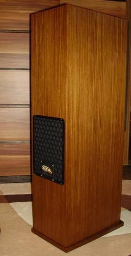

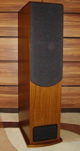

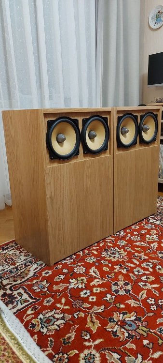

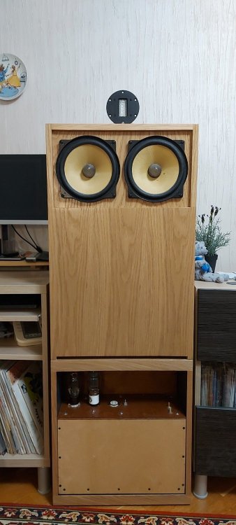

Мне всё таки пришлось сделать углубление 4 мм под головку ВЧ, теперь и смотрится приятней.  Шпон наклеивал сам, опыта конечно нет.  Спасибо модератору Ollleg, он подсказал мне некоторые тонкости наклейки шпона которых я не знал.  Клеил ПВА-столяр, надо было Клей - берит купить.  На НЧ и СЧ динамики будут защитные сетки б,у. которые ещё не приехали, их придётся дорабатывать и как-то крепить-чтоб они были сьёмными.  Ставлю их только от кота который у зятя и может подрать когтями динамики.

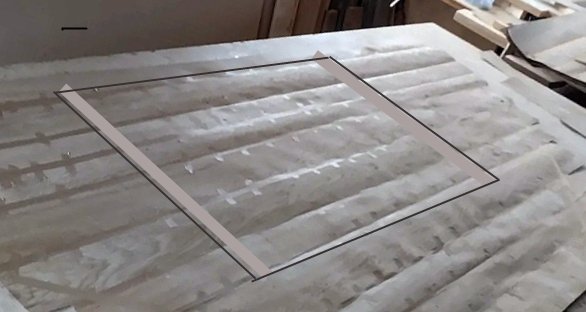

Намазанный ПВА шпон весь повело волнами
Тоже самоё, кое где разгладил, в другом месте остались, буду шлифовать наждачкой.

У профессионалов - деревщиков это называется "чижи", т.е. пузыри воздуха под шпоном и это у столяров явный брак в работе. Я вот думаю что может кто подскажет как без них чтоб получалось?

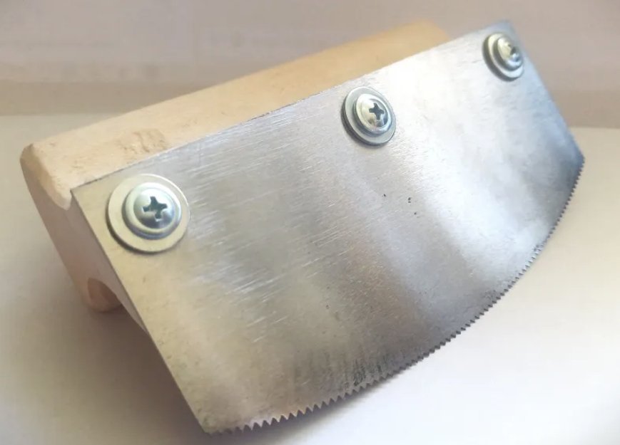

Шпон шириной 147 мм и длиной 1,5 м, толщина 0,6 мм.
Не думаю, что стороны отфугованы встык, как правило набор шпона идёт из одного дерева и рисунок одинаковый, остаётся подогнать листы встык , скрепить гумиркой (смачивается с рабочей стороны водой, скажем поролоновой губкой, затем на шпон и прикатываем роликом ) . Для подгонки встык используется раскроечный нож для шпона, выглядит так:
Нашёл его на Озоне, но цена космическая, по логике 1000р максимум.... Мы в училище такие ножи делали сами за пол дня.
https://www.ozon.ru/product/pila-fanerovochnaya-dlya-shpona-professionalnaya-rossiya-2834776526/?__rr=1&at=mqtkNvoLqcYloZZGHjL9y61cJww0xgC1m33WOi9o1wzN

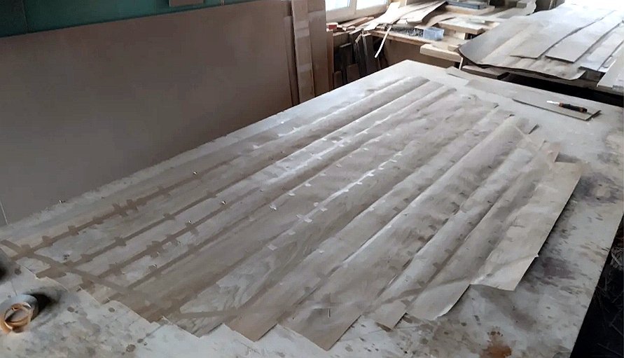

Гумирка :
https://www.ozon.ru/product/gumirka-bez-perforatsii-19mm-200m-dlya-skleivaniya-shpona-tatyanka-1714114851/?at=PjtJEq3Poc1gAQzzHKgnxqquKyN7X1Ujj6y58uPmVL4Y&from_sku=1714114851&oos_search=false&reviewsVariantMode=1&sh=YNQGM84ouw&start_page_id=9c9a99a10f6d62989cde4cb3e289c58b
Там фото есть, как собирать шпон в рабочий кусок, для гнутых сторон я бы ещё приклеил гумирку по краям , вот так:
чёрн. полосой обозначена собранная сторона шпона для боковины, светло-бежевая  полоса - дополнительно гумирка.

Насколько я понимаю, длинных струбцин у Вас нет, поэтому собирать зеркальный стороне макет и склеивать хоть под каким-то прижимом в Ваших условиях очень проблематично. Остаётся последний вариант для "домашних условий", менее надёжный, но вполне доступный при опредёлённых навыках .
1. Если обклеиваемые стороны отшлифовали мелкой шкуркой, придётся взять шкурку покрупнее и пройтись ей, что бы поверхность была в хоть каких-то мелких царапинах - они заполнятся потом клеем и склеиваемые поверхности лучше схватятся .
2. Самое неприятное - это фанеровка торцов фанеры, наиболее болезненное место, где нужно приложить максимум усилий....
3. У нас есть готовая заготовка одной стороны шпона ( со всех краёв она должна быть хотя бы на 1 см длиннее обклеиваемой стороны колонки. Впоследствии лишний шпон обрезается по краям острой стамеской 20 ка , столярным резаком,  оставляя по 1-2мм , можно и раскроечным ножом, затем обрабатываются края напильником, шкуркой и т.д.
4. Клей выдавливаем в баночку, если слишком густой - совсем чуть-чуть можно разбавить водой, далее тонко наносим на поверхность колонки (обклеиваемая сторона), потом на приготовленную заготовку из шпона (сторона с гумиркой у нас внешняя, клей на внутреннюю сторону),
выжидаем 1-2 минуты максимум и накладываем шпон на колонку, поверх лист газеты и всё это начинаем гладить заранее разогретым эл. утюгом. Работаем быстро, у нас не более 10 минут на весь процесс. Особенно тщательно гладим края, будет видно, как клей между шпоном и стенкой колонки "вскипает" и тут же затвердевает.  При должной сноровке всё должно получиться - очень советую для начала попробовать на чём-нибудь изогнутом из остатков шпона , для понимания процесса.
Гумирка потом снимается просто - слегка смачиваем и шкурим. После приклеивания проверить поверхность постукиванием на наличие-отсутствие возд.пузырей, проклейки. Если шпон где-то не приклеился - вдоль волокон аккуратно надрезаем столярным резаком .ножом, кончиком приподымаем одну часть надреза, вгоняем туда клей и через газету так же утюжим.
На моём шпоне края оказались ровными, скреплял листы шпона лентой гуммированной шириной 16 мм, мазал шпон и место куда клеить и через 10...15 минут клеил.  Воздух из под шпона сгонял деревянным бруском.

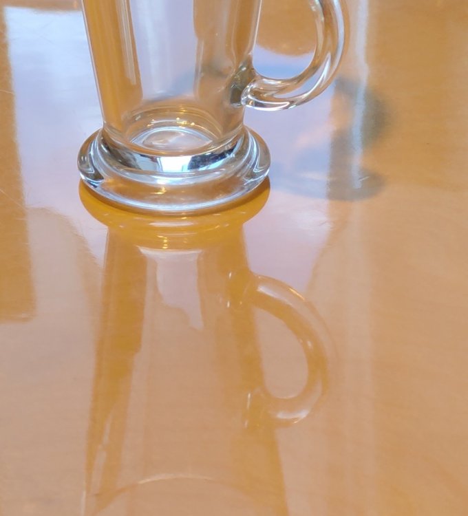

16 minutes ago, Ollleg said:
поверхность будет зеркальной

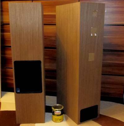

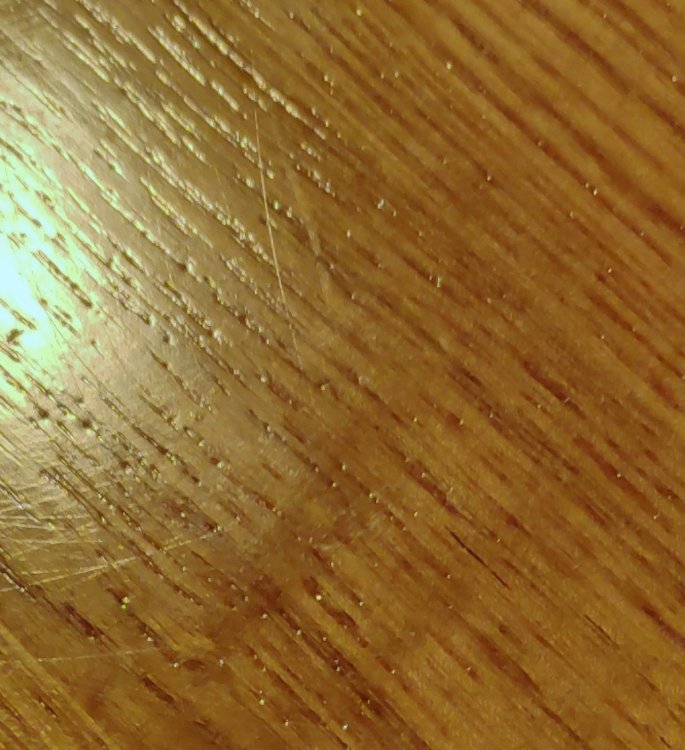

Как то вот не вышло. Купил полироль 3М которой авто полируют и все - зеркало. Беда в том, что без пыли в обычных условиях не получается. Поэтому последний слой - 600, 1000 и полировка. И это - достаточно светлая береза. Что будет на темном - не берусь предсказать. Мне нужен был толстый слой.
4 часа назад, Ollleg сказал:
Шпон клеить нужно было волокнами вдоль изгибаемой поверхности, а не поперёк - усложнили себе только задачу,
Мне так больше нравится.
