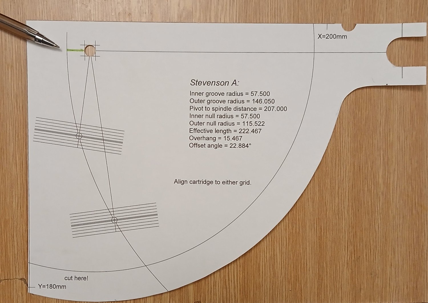

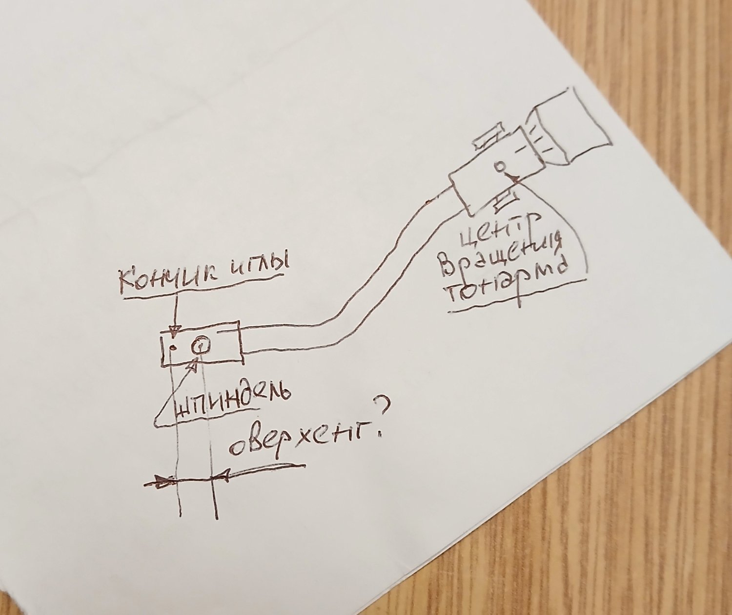

К своему Ужасу, случайно выяснилось, не знаю по какой "картинке" выставляется оверхенг.
По первому фото? Или по второму, где ручка указывает на зеленый отрезок?

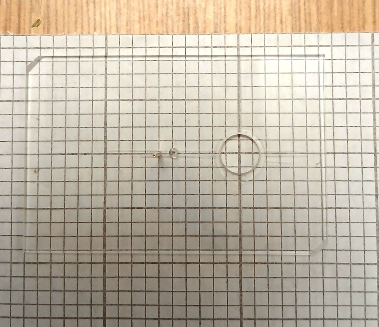

Кондуктор был сделан на оргстекле. Шаг 2,5mm. Голова выставлена по шаблону, показанному выше. Обо что я спотыкаюсь?

Так кондуктор отверстием и выполнен с учетом центра шпинделя.
1 hour ago, Nittis said:
не знаю по какой "картинке" выставляется оверхенг.По первому фото? Или по второму, где ручка указывает на зеленый отрезок?
Все три точки (вертикальная ось тонарма, ось шпинделя и кончик иглы) должны быть на одной прямой, только в этом положении измеряется так называемый "заход".

Откуда там может быть разница? Пивот то шпиндель + оверханг = эффективная длина.
Эффективная длина = пивот то игла. В кривых тонармах вмешивается угловое смещение. Об этом он и спрашивает. АКАД позволяет с любой точность начертить механику и высчитать угловые погрешности по любому шаблону. Сам постоянно пользуюсь.
Разница 15.46*cos(22)=14.33 - 15.46 = 1.12 а не 2.5мм. Поэтому ни Большой Театр
ни угловое смещение тут не причём. Чтобы поставить тонарм надо использовать
значение Пивот то шпиндель, а потом на шелле выставить оверхэнг. Для этого с мтз
достаточно обычной линейки. Если изменить радиусы с Баерволда на Лофгрена,
тот же миллиметр и выйдет.
К тому же это короткий, бюджетный тонарм, т.е. ему более менее всё равно.
А если тонарм длинный, то угловая ошибка там и так маленькая, поэтому и ему,
тоже, всё равно. Разница +-1миллиметр ни на что не влияют в любом случае.
