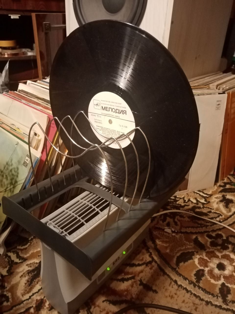

Я купил сушилку для тарелок, как раз подошла, после мойки ополаскиваю дисциллированной водою, промокаю одноразовым бумажным полотенцем без ворса и ставлю сушть, расположив сушилку над озонатором, у него поток воздуха идет вверх и точно без пыли.
Что то очень крутое , а можно фото всего и всея? Какой то озонатор посмотрел на алике 30..50евро, не знаю то или не то, а что за сушилка
Маэстро ОТЛ Стас ругаться не будет надеюсь, что грамм пофлужу. можно модель озонатора, или данные по каким надо его покупать?

Порылся на озоне. У них та же беда, что и у ...филов, технические данные не играют, озонатор с ионизатором путают. Такая как указана стоит порядка 4 тыр. Например "Очиститель воздуха Супер Плюс", там в описании это есть.
https://www.ozon.ru/category/ochistiteli-vozduha-10725/super-plyus-87295154/
Искомые слова ионный ветер. Если есть лампа/светодиод (что дорого) или указана длина волны УФ - это все не то, вентилятора тоже быть не должно - оно само тихонько дует.
Нашел и с вентилятором: https://www.ozon.ru/product/antistaticheskiy-ventilyator-ionizator-2746540736/?at=ywtAVXjl6uxv84myuY1oGM2ugkBzqvfn2ErmoHlNPqXr

Я же выше давал ссылку на очиститель водуха, куплен уже давно.
1 час назад, Sergio сказал:
Озонатор - плохая затея.
С чего это вдуг?
После озонатора пыль электризуется, после чего  осаждается в виде липкой массы, а не собственно пыли. Опыт эксплуатации сплит системы с электрофильтром это подтверждает.
Постоял такой озонатор месяц у стены , пришлось перекрашивать. Вся пыль вьелась в поры , след « ионного факела» развесистой молнией на стене. 😂
Никогда больше ! ☝️
