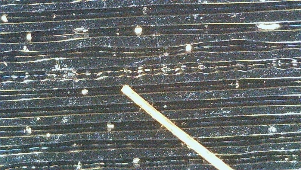

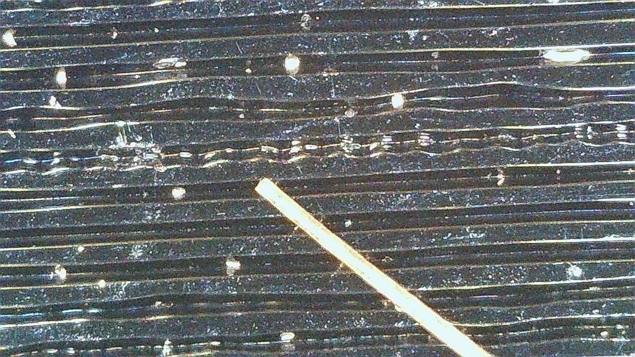

Посмотрел вчера пару ценных шуршащих пластинок в микроскоп - пылинок в канавках практически нет, гладко и красиво, а шумок есть. Видимо канавка широкая и игла до дна проваливается. Других объяснений не вижу...
