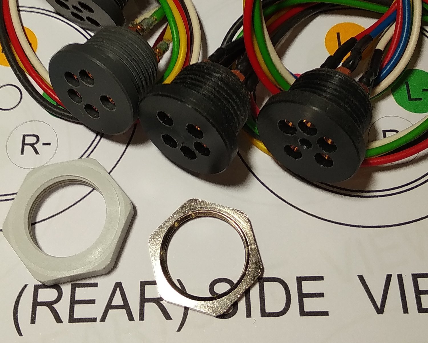

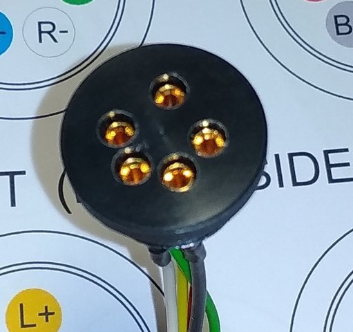

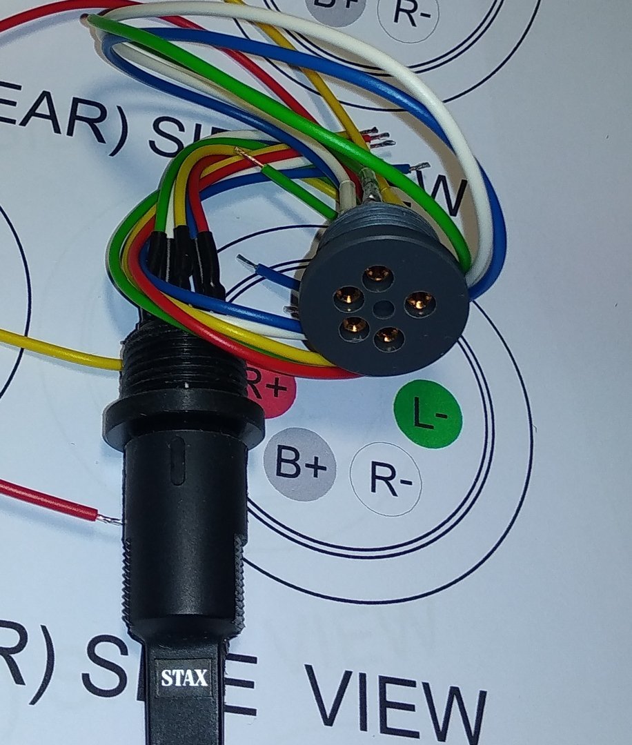

1 час назад, sova сказал:
Еще магазин где есть стаксовые сокеты . Есть и мамы и папы.
  Исландия... Страшные люди! :smile-46:
6 минут назад, RSD сказал:
  А зачем они вам? Сейчас старые стаксы в нормальном состоянии найти не просто, да и сомнительная это затея с такой трухой в принципе.
На всякий случай. Они получаются универсальные,  оба типа принимают. В Исландском магазине как раз такие есть.
SR 3 слушал, дает винтажный звук , мне нравится :))

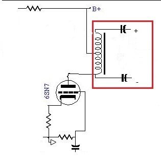

Возникла мысль, получится ли выходной каскад такого типа, сигнал раскачки для стаксов,  брать с выходного двухтактного трансформатора, , который раскачивается одной лампой. Зазор сделать персборкой сердечника. Рисунок вот.
Вместо 6н8с взять лампу с более низким внутренним. Уровень НЧ чтоб не упал.
К сожалению не получится, такой автотранспорт намотать нельзя, не намотать то можно, но работать он будет криво
  Тем более, что выходные напряжения сотни вольт. Если уж так хочется одного такта, то проще собрать на какой-нибудь 300В с обычным 1:1 вых. трансформатором - всяко вольт 350 амплитуды можно получить, что для трухольных стаксов более чем достаточно. Да хоть на 6с4с - уже хватит. Даже на 6Н6П. :smile-46:
7 часов назад, RSD сказал:
Неохота мотать вторичку, 1к 1 , и зачем если на первичке есть те же напряжения(2 х такт выходники есть готовые)
Может Васянин Сергей знает, что говорит?
Да и двухтактные/пушпульные готовые трансформаторы немного из других соображений проектируют. Говорят, если Цыкина почитать или не приведи чего измерить живьём (это не приказ и даже не совет), то и охота появится. Всегда можно статор один отключить или два однотактника с дроссельной нагрузкой использовать. На готовых,  ТВК-110.

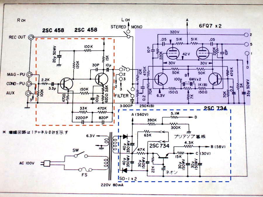

  Нормальная схемка, если устраивают конденсаторы на выходе. А откуда она, не из MJ ?
8 часов назад, RSD сказал:
Это "Stax SRA 3S",  схема из мануала к нему.
