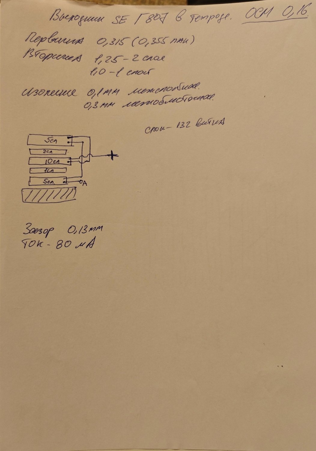

Доброго всем! Виталий (топикстартер), подскажите намоточные данные вторичной обмотки ТВЗ. В сообщении указан только диаметр провода.
Прикинул, поправьте, если что. Первичка 2600 приведенное 4,2к/8 ом. Коэффициент трансформации примерно 23. Количество витков вторички на 8 ом получается 113.

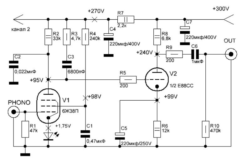

Бокарев??? Не любит пентоды? Это что-то новенькое. У него же было несколько корректоров с пентодом на входе. Его схему на 6Ж38П(ну оооочень хваленую) я собирал. Правда , если честно, то(шепотом) она мне как-то не легла на душу. Причем пробовалось несколько вариантов, как с коррекцией в аноде входной лампы, так и коррекцией между каскадами. Разные варианты выходных ламп сильно не меняли характер,  наверное просто 6Ж38П это не моё оказалось. Сорри за оффтоп в теме. :smile-09:_t_HjAfyufWxr_W67Fq61UkzAsc1KOKySyXENjKmmYAcrIV9X6bb-xR6Aa23CnkAQVhulT2V9GzOJyQw.jpg.26a54603b95dcd2d9a120b8152cfd34d.jpg

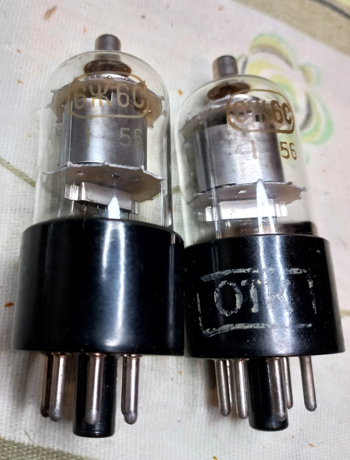

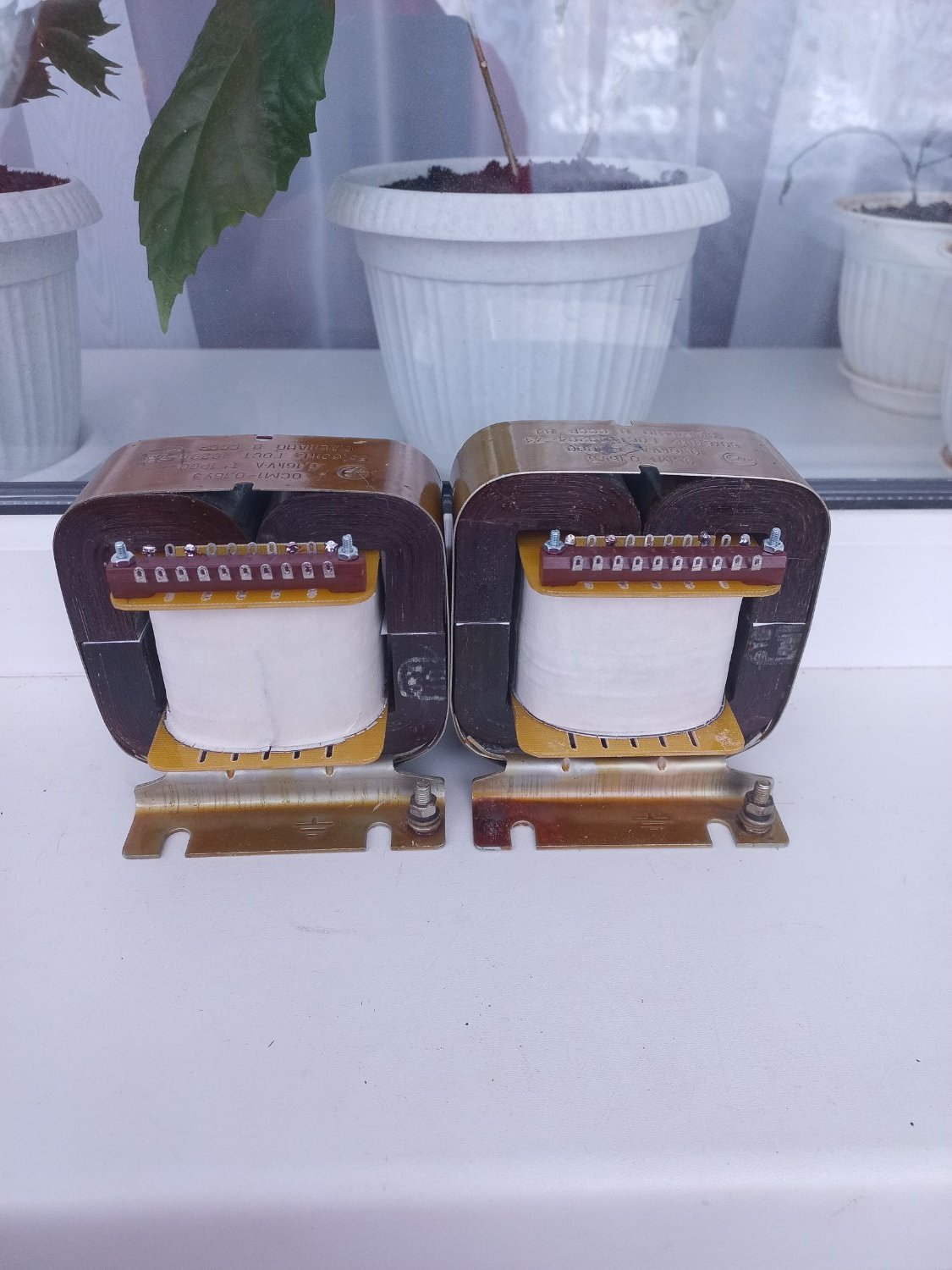

Тоже двигаюсь к намеченной цели, неспешно. Намотал выходники по рецепту Виталия. Раздобыл 6Ж6С Тантал, 1956 г.
Г-807 Фотон, 1958г. Соберу макет покажу, ну и вопросы, пожалуй будут.

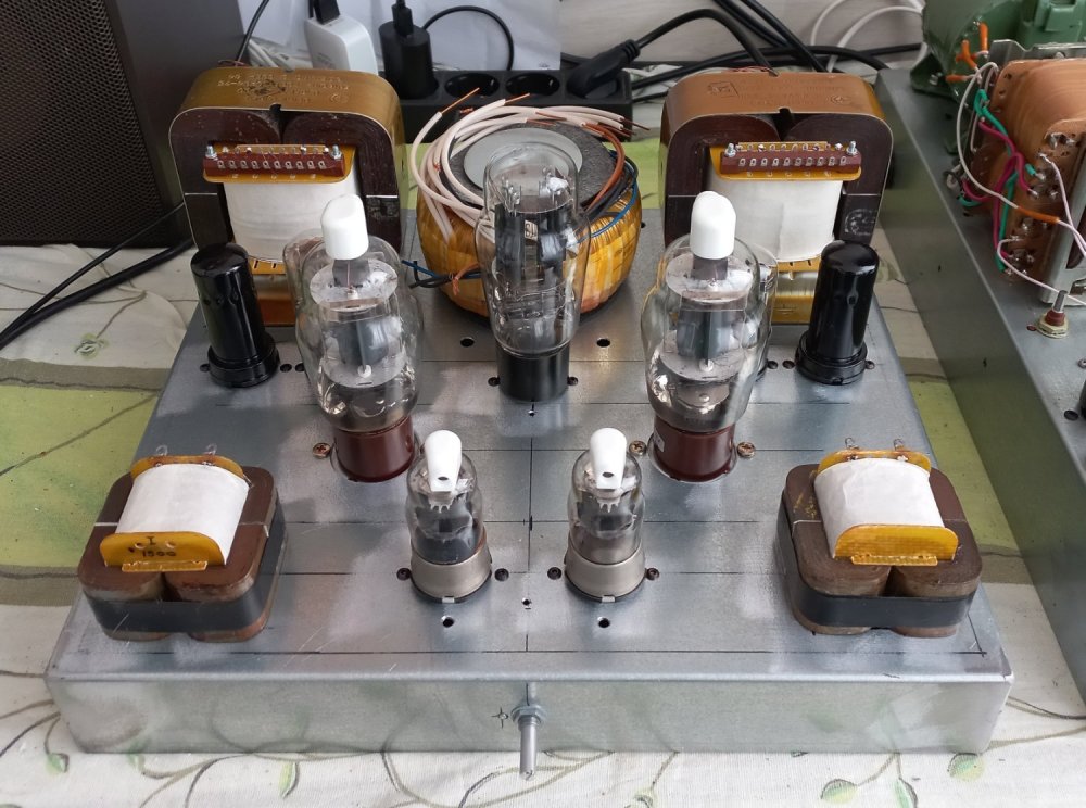

"Слесарить" закончил. Макет почти готов. Предусмотрел (на будущее) МКТ и ламповые стабы вторых сеток 807-ых.
Однако, начну с межкаскадного конденсатора.
