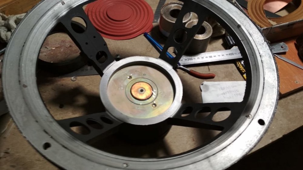

У меня 2А-12 с кастомной удлиненной корзиной под К.Мюллера, с каким-то намагничеванием, кернов помоему.

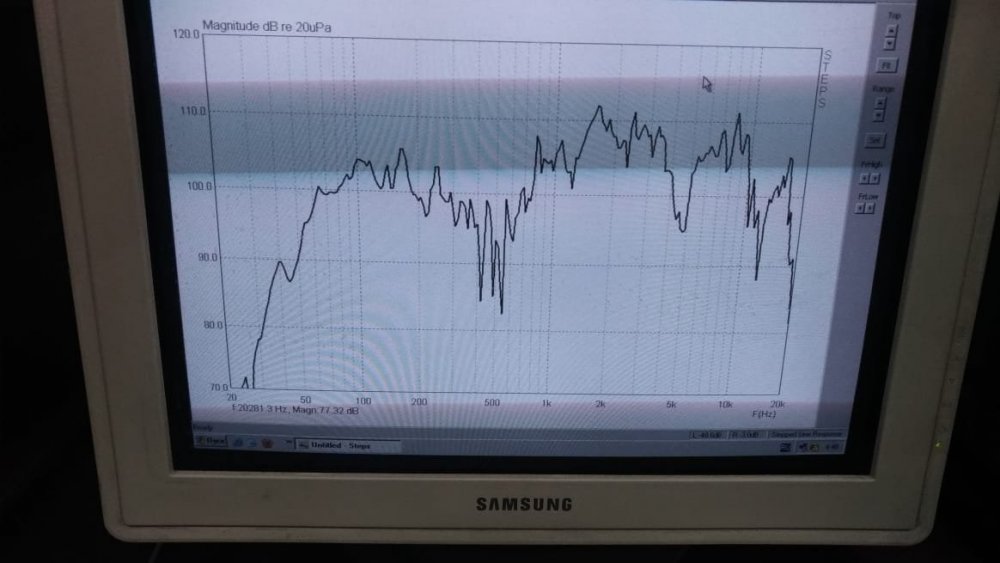

    Ах, как бы ...! Тогда волосы на место, пепел — вон. Погодите! А что же "скрипело" в системе №1"                                        этот отрывок можно проиллюстрировать  вот этой картинкой? :smile-03: насколько провальны провалы?

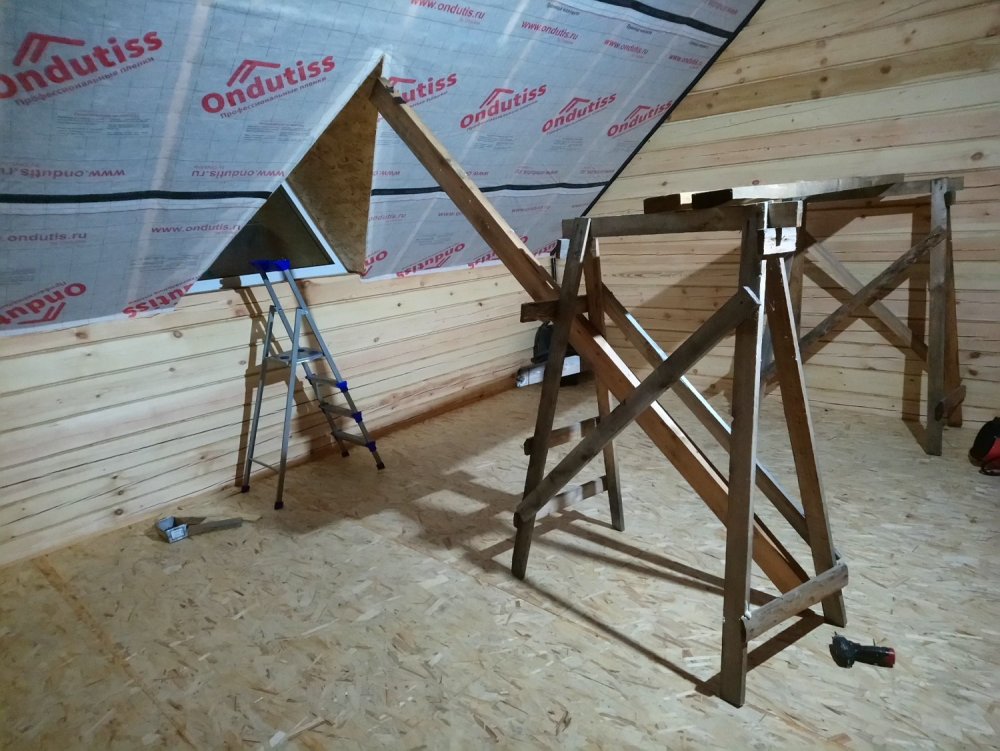

У меня отдыхальня и для музыки такая, 6х6 своды и окна симметрично . сейчас своды затянуты тканью. Для вокала наверно самое то, а для баса наверно наоборот, вычитал, что басу надо жесткие параллели для накачки. Но басистую музыку не планирую, а мидбас мои "матюгальники " выдают отчетливые даже во временных (Уже 3 года стройка затянулась)) щитах- подставках в кирпичной комнате заставленной мебелью.  Мансарду мебелью загромождать не планирую, топчан да миник, а может2в1 вот думаю, может все-таки афтографы, грили портов сделать открывающимися как у шифоньера, что-бы туда можно было положить носки да труселя с рушничками. Да и полки конструктивно там уже предусмотрены. Совмещу,так сказать, практичное с приятным, что-бы не - "засовывать в порт ватин то этого баса-гудежа становилось меньше и звук лучше. Ну вы преждевременно не расстраивайтесь, вдруг понравится что в итоге выйдет". :smile-03::smile-03::smile-03:
