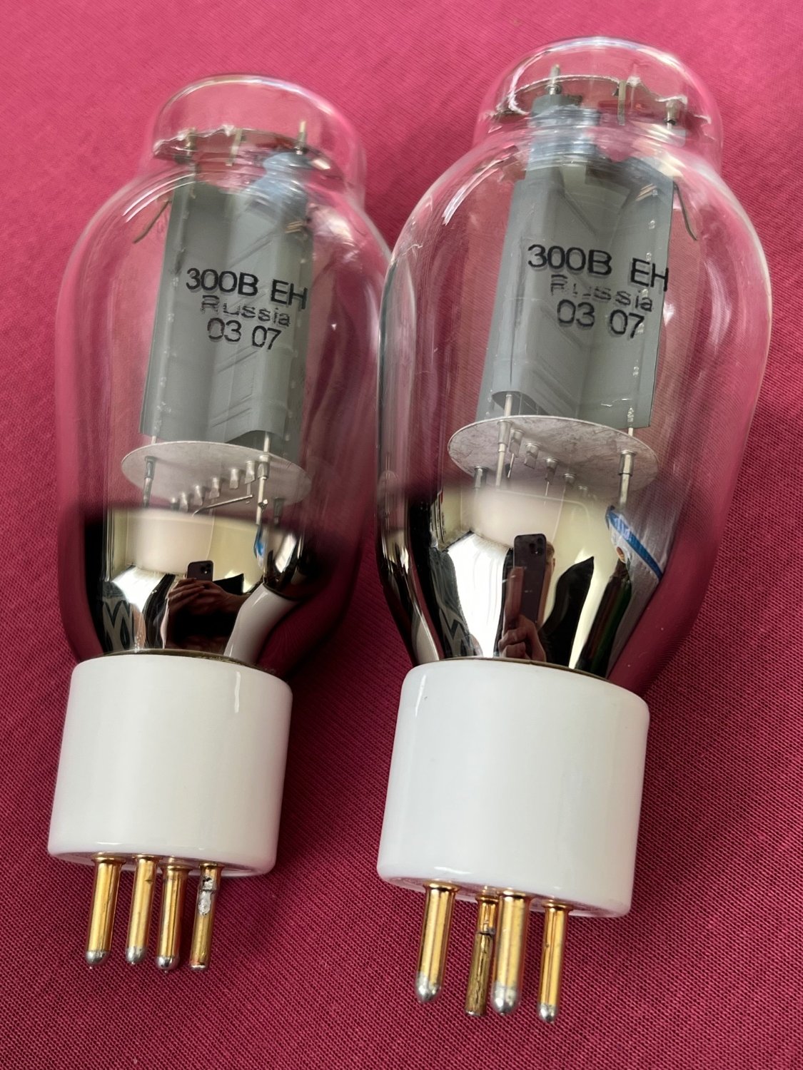

И так вопрос: кому-либо доводилось поработать с семейством ламп 300В, желательно с той, как на фото, от Рефлектора, так же интересен опыт 300В-XLS, если таковые конечно у кого-либо были.
Интересны режимы, в которые ставили лампу и то, что устанавливали в драйвер
Делал на них в разное время SE, ставил всяко разно от экспопула, однотипное  звучание, их маркирут по заказу, хочеш  GE,WE, потом все просили заменить на 2А3. Mne даже RCA на зашли. Мож ухи у меня не те. Все продал.
39 минут назад, Xрюн222 сказал:
А бывают ли 300Б RCA? По идее - невозможно.
Была та же история, и не раз. Меняли на 2а3 и даже 45 ...
Не помните, какие параметры были ?
53 минуты назад, Юрий_Б сказал:
Найти бы еще 2А3 от Светланы 40х/50х, хотя это если не ошибаюсь та же 2С4С, но вроде бы бывали и одноанодные
Только что, Xрюн222 сказал:
Параметры чего и какие?
Ra, напряжение катод-анод, и что в драйвере было установлено?

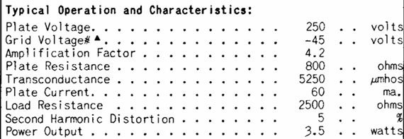

Конечно помним, и были и есть -

1 минуту назад, Goofnm сказал:

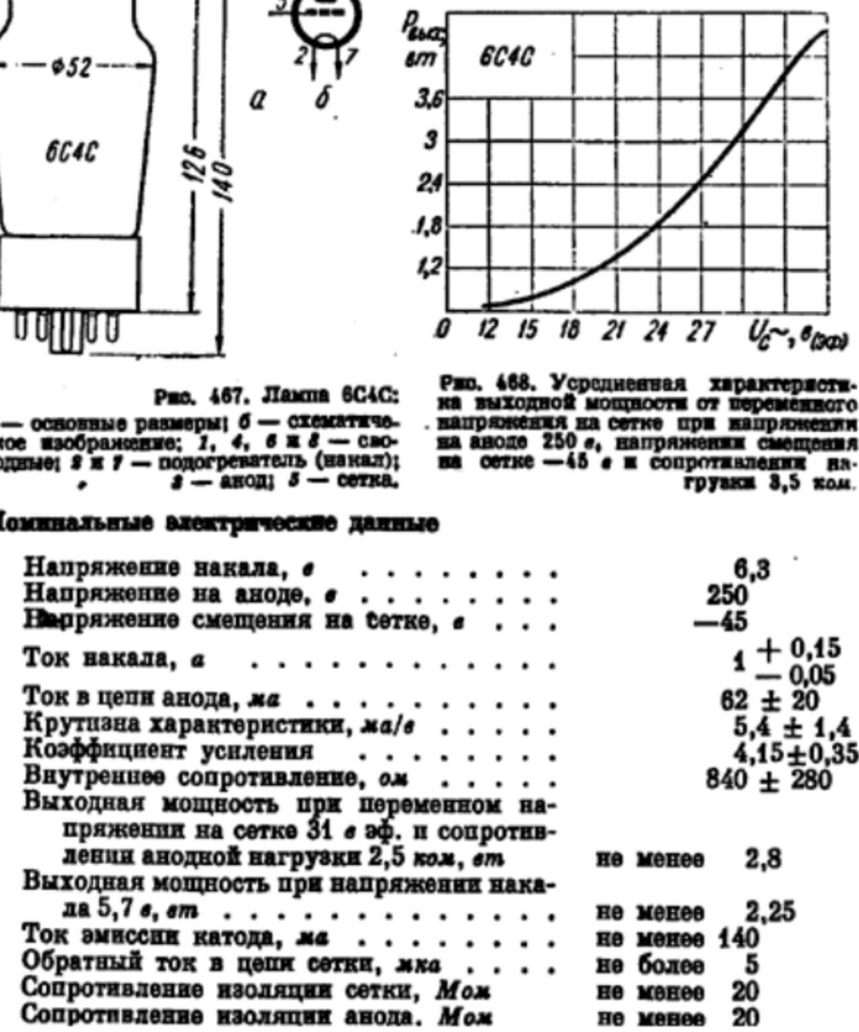

Скорее параметры для признания лампы годной, хотя больше похоже на параметры для 6B4G, или 6С4С
2 минуты назад, Goofnm сказал:
Ну вот, кстати, "практические реализации" получаются похожи, но не 1в1...
Это вряд ли, так просто не совместишь одно с другим. До  войны некотрое количество 2а3, вероятно, попало из США, как и другие лампы (скажем, 6А6 для СВД-М, 2,5 вольтовые для СВД без М, и тп)
Вероятнее всего да, сейчас уже трудно сказать, как и что тогда делали
1 минуту назад, W_L сказал:
Нет, явно из д/ш на 2а3 :), из  RTM и т.п.
Точно известно, например, что 2а3 поступали в "машинокомплектах" RCA для "первых Советских телевизоров", 1938 г, порядка 5 тыс шт должно было быть выпущено.
