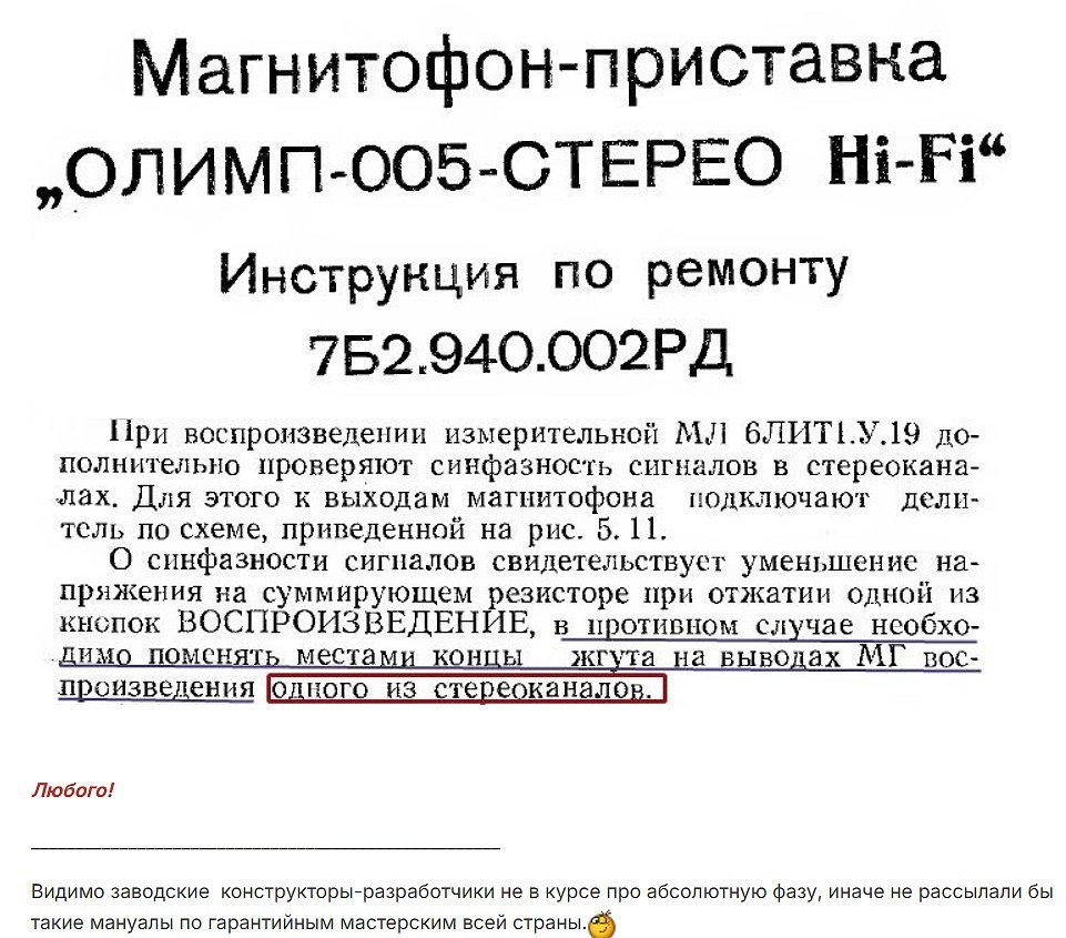

10 часов назад, Stan Marsh сказал:
"Слышим ли мы абсолютную фазу", ответ давно известен: " Нет", закрываем тему.
Однозначно.
24 минуты назад, Алекс сказал:
Да да, по ответам чувствуется как все эту элементарщину понимают.
Думаю, многие не понимают вопроса, надо внятней формулировать, а то тут выше нам рассказали про то, что есть три фазы, и это не про сеть.
