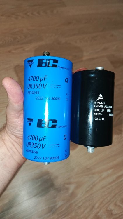

Работать будет любой, хорошо работать будет хороший. EPCOS винтовой, например. RIFA PEH200 и т.п.

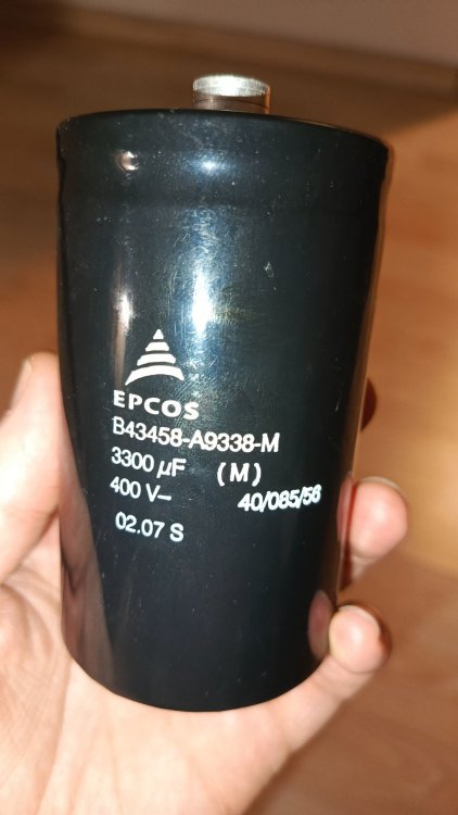

У меня эти конденсаторы вообще не работают.
Посмотрел - в принципе недорого, новые порядка 6 000 руб штука RIFA. Ну а б.у наверное дешевле. Пару вполне каждому осилить, пропиваем больше.
Самые отъявленные могут набрать из кузконов, серия WL - очень даже! Конденсатор 100 мкф 250В KZK White Line, купить конденсатор White Line 100 мкф
Но даже десяток по 100 будет габаритен. Впрочем, можно заказать на заводе по собственным хотелкам: аудио

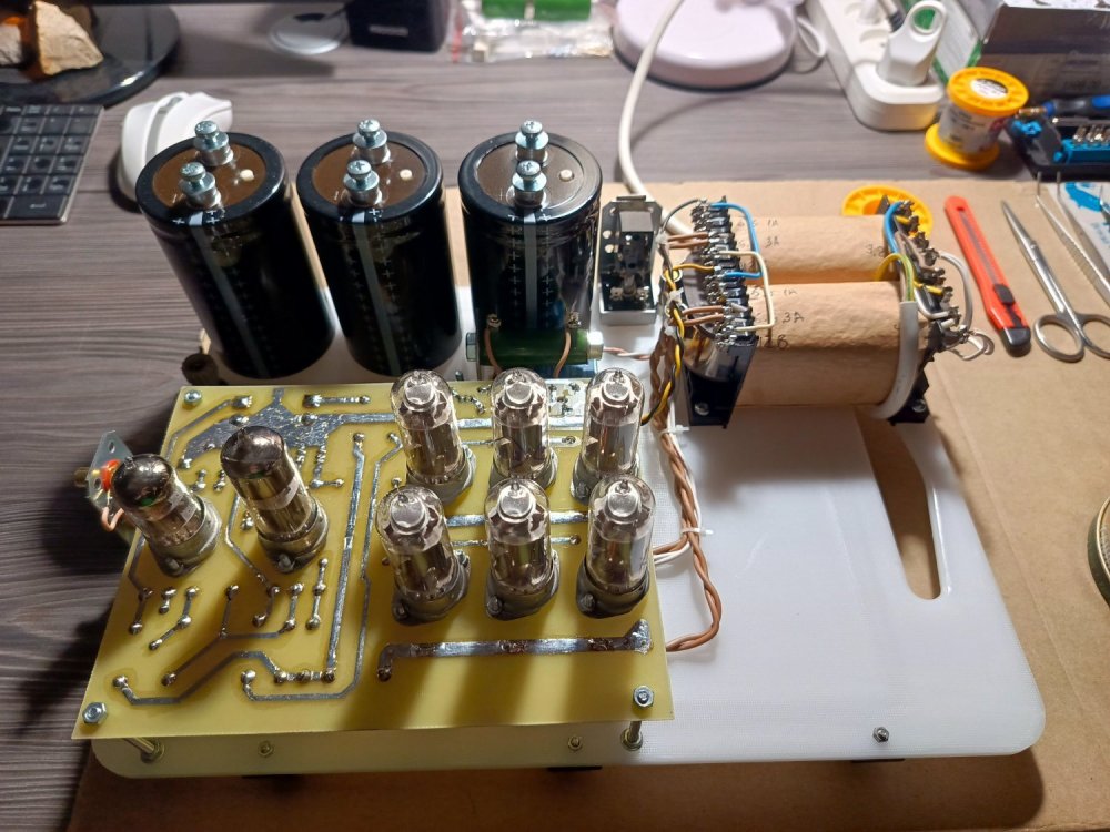

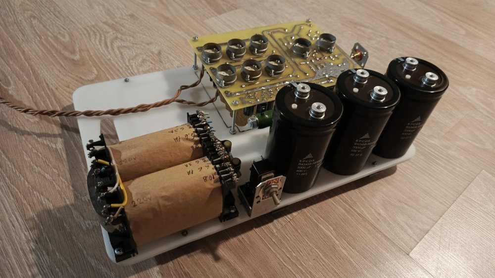

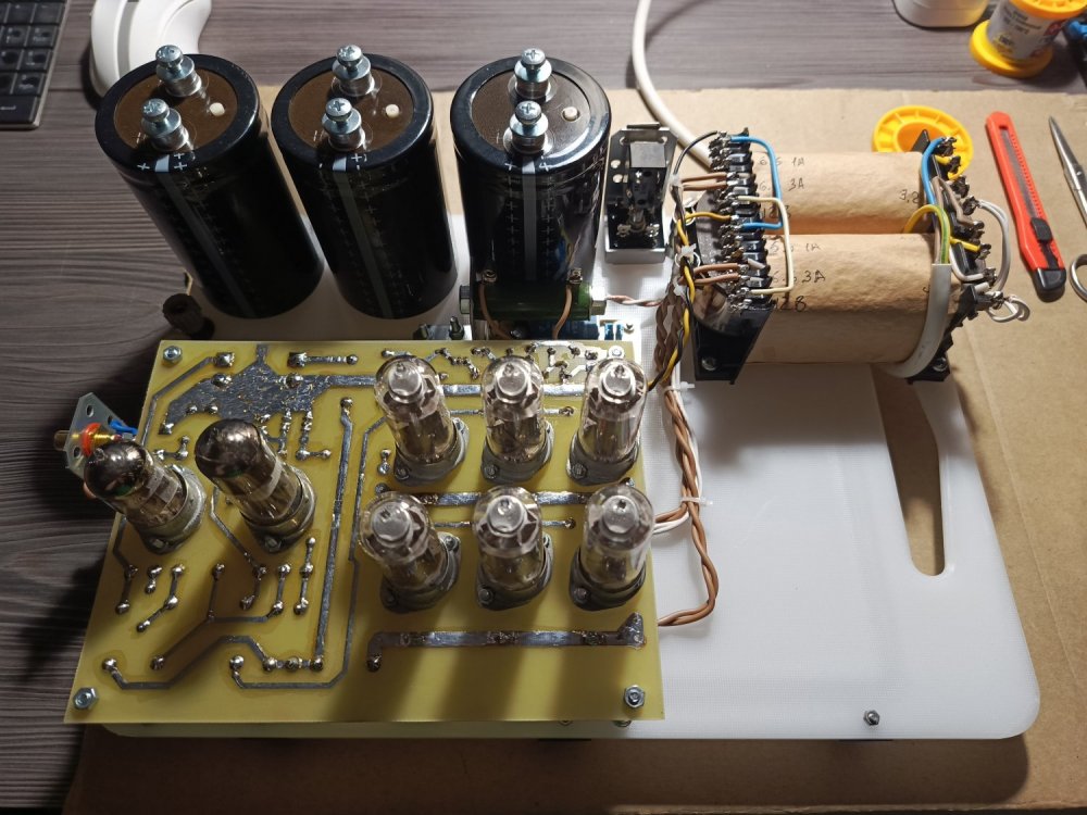

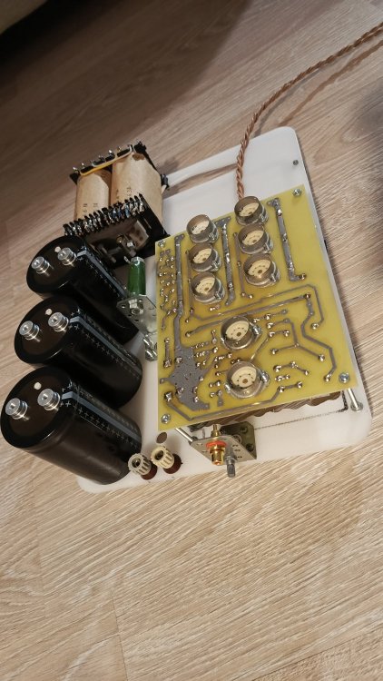

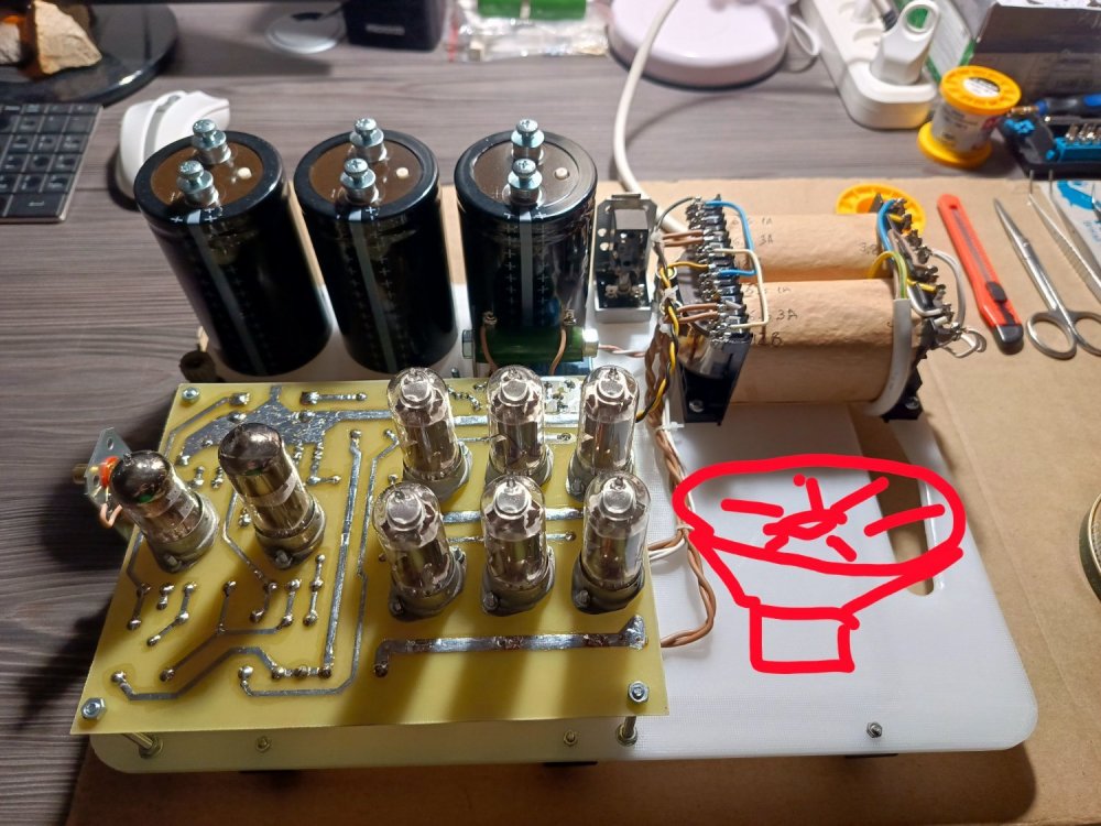

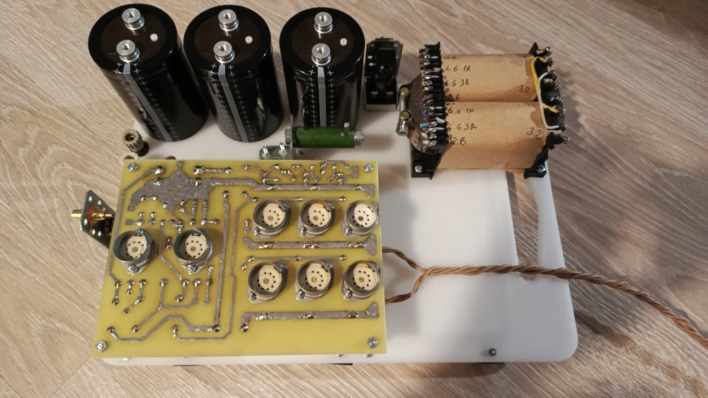

Красиво. Вот только может быть зря остеклованный резистор поставили так близко к емкости? Если он будет греться конечно. Места там хватает. А вместо него возможно лучше бы экран поставить?
Что экранировать? Корпус конденсатора, сидящий на земле?
10 часов назад, чатем сказал:

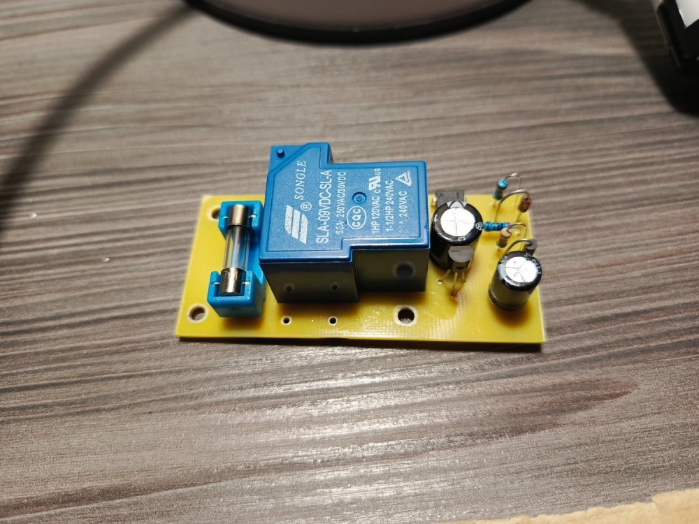

Греться не будет, т.к. это резистор софт-старта от броска тока в момент включения. Через 5 секунд после включения резистор будет зашунтирован контактами мощного реле и далее резистор в работе не участвует... Поэтому греться он будет очень-очень-очень мало... 😑

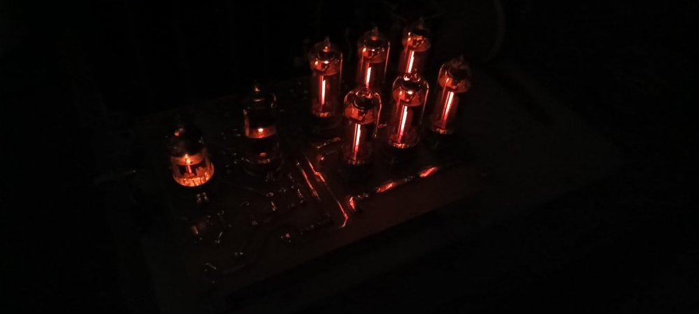

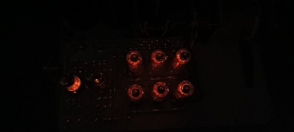

Сделал, софт старт анодного на мощном реле. Распаял накалы. Смещение рапаял. Все четко. Завтра анодное распаяю и запуск... Погрел немного лампы...
  • Like (+1) 5
Красиво, надеюсь так же красиво и звучать будет. Ждем. Конечно это не важно, но все же лучше промыть платы спиртом изопропиловым от флюса, вдруг он активный. Спирт тот недорогой. Я купил целую бутылочку для таких дел. Воняет конечно, но быстро испаряется. И лучше обычного спирта. для наружных работ конечно.
