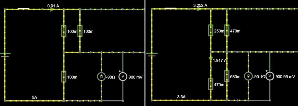

Я не понял - эти резисторы стояли в катоде лампы? Чтобы не напрямую сажать катод на землю? А зачем они там стояли, какой в этом был смысл? И что. при 0,28 ом ток через лампу был 3 ампера, а при 0,1 ом - 10 ампер? При каком анодном напряжении? При какой рассеиваемой мощности на аноде? Лампе не стало ли плохо при этом? Это же совершенно разные режимы работы лампы. Ну и что с чем мы в таком случае сравниваем. слушая звучание лампы в дико разном режиме работы? Что то я тут не пойму в чем фишка?
Хотя теперь понятнее, что при меньшем токе лампа звучит человечно, а при токе в более чем три раза большем - бесчеловечно и истерично, закономерный результат, если правильно понимаю ситуацию. Вот и сажай после этого катод напрямую на землю, как тут частенько советуют...........
42 минуты назад, чатем сказал:
Резистор Rк задавал фиксированное смещение для лампы, в 1 В. Через лампу проходил ток с анода - положенные 28 мА.

10А на 0,1 ом будет смещение 1 вольт. 0,28 ом на 3А будет смещение 0,84 вольта. Так что же мы там слушали? Лампа работает в совершенно разном режиме. Тогда в чем фишка? Что этим пытались доказать? Что лампа в разных режимах по разному звучит? Вообще то, если я не ошибаюсь. ФС принято подавать в сетку от отдельного источника питания, а не в катод? А тогда там что это за смещение такое? Зачем так сделано? Впервые вижу такую организацию смещения, по моему так никто не делает, по крайней мере мне это не встречалось нигде ранее. Я конечно сам делаю нестандартное полуавтоматическое-полуфиксированное смещение, но такого смещение. как приведено - такого никогда не видел.
8 минут назад, чатем сказал:
Лампа не менялась, смещением задавалось положенное для неё анодное 130В в обеих случаях. Вы наверное правы - дотошность требуется в аудиофилии - это же техническое искусство ))
Всё хорошо - слушали мы звук.
Звук был настолько разный, что причина этого - в этом надо разбираться, там может быть все что угодно при таком некорректном подходе и организации эксперимента.При одинаковом анодном и разном смещении РТ будет на разной ветви характеристики.А что там еще будет разное - одному Богу известно.Например БП смещения работает в разных режимах. При токе в 10А перегружается, например. И т.д и т.п...........в результате - нечеловеческий звук.
И вообще - чтобы в катод первой лампы с током 28ма запихнуть резистор мощностью в 100 ватт( рассеиваемая мощность - 10 ватт)  - я что то не совсем понимаю техническую обоснованность такого решения организации смещения. Кстати все же скорее  автоматического по своей сути, а не фиксированного. Зачем? Да еще через этот катодный резистор протекают, как понимаю. два тока - ток лампы 28ма и ток БП смещения 10 ампер. И что там будет при этом происходить в таком суперответственном месте, как резистор смещения, одному Богу известно. И он еще и емкостями к тому же зашунтирован - это до кучи. То есть по сути - это автоматическое смещение за счет двух токов на малом по номиналу резисторе огромной мощности. Ну и зачем?
смещение называют фиксированным поскольку напряжение на катодном резисторе создается источником с нулевым (в идеале) внутренним сопротивлении.
Сопротивление катодного резистора складывается с Ri лампы, что увеличивает выходное сопротивление каскада. В результате, Свх. следующего каскада перезаряжается с меньшей скоростью нарастания чем в случае Rc=0
Пускать внешний ток по катодному резистору пустая затея. Это то же фиксированнное смещение , поскольку доля анодного тока через катодный резистор ничтожна и не создает необходимого для автосмещения напряжения.

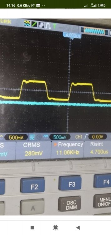

Практический пример. Как посчитать ПСН по данным на картинке? Напоминаю, делитель 1к10, на нагрузке, стало быть, амплитуда 2,8в, пик-пик 5,6 в. Нагрузка практически чисто активная, 4 ом, это не имеет значения, но для определённости.  При желании можно посмотреть, как оно же будет выглядеть на реальной АС, какой-нибудь условно-типовой. Вероятно, чуть иначе...
4 hours ago, Айсберг said:
скрывать суть за множеством букв и непонятных большинству чисел
То есть берем CFA ОУ со скоростью нарастания 2500 В/мкс и выходной амплитудой +/- 18В или 12,6 действующего, делаем повторитель на латералах и получаем идеальный усилитель? С током в десяток ампер и полосой мегагерц эдак 20...30...50, полной мощности. Так, что-ли? Искажения будут в районе сотых долей процента.
