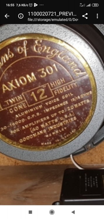

4 часа назад, Xрюн222 сказал:
Хотелось бы уточнить, что за ватт. Они тоже весьма разные бывают... Скажем, американский вдвое английского был когда-то
интересное фото :)  Длину же швейцарского метра точнее знают авторы спецификации  https://www.precide.ch/eng/eheil/eheil.htm , я только пользуюсь с удовольствием
Читаем, что написано: для усилителей до 20 Ватт, или 40 Ватт С.Г.А.
Нигде не написано об ущербности североамериканских Уаттов. Скорее всего это "музыкальная мощность", а уж как люди творческие (безо всякого смеха) с цифрами ладят, даже здесь все в курсе. А серьезно, вполне методики могут быть разными. Один Джоуль (без Ленца) в секунду был везде, еще с 19 века.

1 час назад, BAA сказал:
Предполагаю, что "американские" - это пиковые, по амплитудным значениям. Такие "лошадиные силы", ясно дело, продавать лучше. У немцев их "музыкальная" мощность (уж не знаю как она по "ихним ДИНам" определяется)  была раза в 1,5 более, не в 2.
