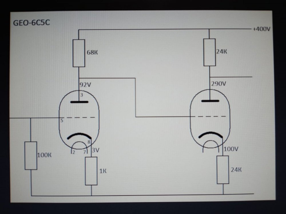

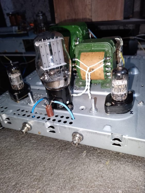

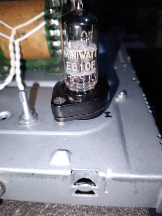

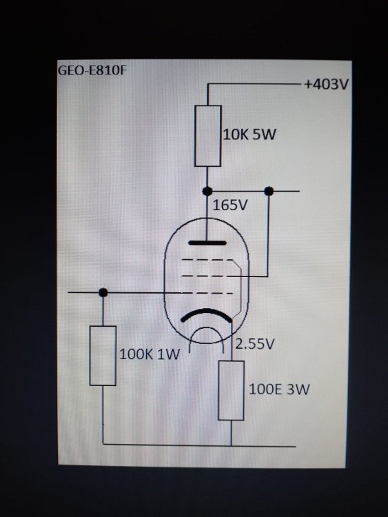

С четверга занимался подбором драйвера к 19ой, первый спаял  по заветам Макарова на 6С15П, схема и режимы почти 1 к 1, Uak=175/174V, Ia=40/39.5mA, питание делал не стаб. и стаб. со стабом конечно лучше звучит, в катод ставил элна, сименс, рубикон, К50-15, не шунтированные, последние победили, лично мое мнение 6С15П(6С45П), 6Н30П лучше всего звучат с МКТ или с ДР, что и было сделано, звук кардинально преобразился, следующими были пентоды в триоде, в порядке ухудшения: E810F, D3a, 6Ж51П, EF80, 6Ж11П, 6Ж9П, D3a попала на 2ю позицию только из за сибилянтов, надо будет попробовать ее с МКТ, режимы подбирал индивидуально под каждую лампу. С обеда слушаю с Е810F, музыкальная лампа, больше понравилось чем 6С15П с МКТ и ДР. Схему не могу прикрепить, какая то хрень с ПК не хотят прикрепляться, что только не делал, E810F>Ra=10K, Rk=100E, Rg=100K, Uak=162.5V, Uk=2.5V, Ia=25mA, Uп=405V УИП-2 с дополнительным стабом, все R япония, шунты в катоде К50-15 470Х16V. Главное то забыл, 6С19П одна штук светка с черным донышком. На неделе попробую 2х каскадный пред в LW 6H6П.

Пару дней с 19 слушал классику, драйвер на 6Н1П МЭЛЗ и от разных производителей, хорошо звучит, мне кажется даже чувствительность выше с ней,  заодно и 6С2С, 6J5, 6С5С, 6С5  отслушал маловато усиление, пришлось три в параллель 19 спаять, больше всех понравились 6С5С ТАНТАЛ и 6С5 RCA, с 6Н6П не стал возиться, куда бы я ее не ставил не мое это, как и 6Ж43П.

1 час назад, RSD сказал:
  А что не понравилось?
Звучание, низы вялые, бас размазан, более токовые лампы нужны в драйвер, завтра попробую 6Н12С  с непосредственной связью.
  А вы попробуйте катодный резистор 24 кОм соединить прямо с катодом первой лампы.
7 минут назад, RSD сказал:
Соединял, надо ток второй лампы задирать, 4мА для 19 мало.
4 минуты назад, Юрий_Б сказал:
  У меня почти такой же драйвер для РР на 6П3С, именно на 6с5с и питание 420В. Так вот колбасит как здрассьти. :good: И никаких вопросов к басу. Что ещё раз подтверждает однояй..., пардон, однотактную ограниченность. :smile-46:
