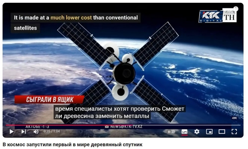

Казалось что спутник - шутка, но нет. Поздравляю, Фломастер.
"Сообщается, что у команды Doi есть 50-летний план по посадке деревьев и строительству деревянных домов на Луне и Марсе. С древесиной, материалом, который мы можем производить сами, мы сможем строить дома, жить и работать в космосе вечно, - сказал астронавт"

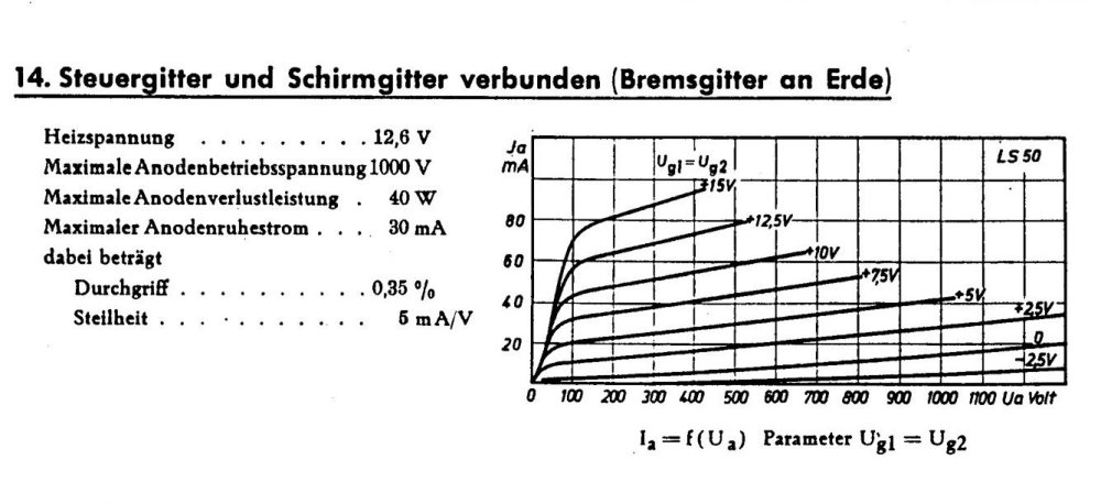

В 05.11.2024 в 21:59, немой сказал:
И ещё по теме ...
Откуда этот листочек взят?
Сомневаюсь что второй вариант включения, вообще работоспособен. :smile-61:
Да и пятый тоже....

На абсолютную работоспособность всех нарисованных выше на картинке (из азбуки) схем Ваши сомнения никак не повлияют...

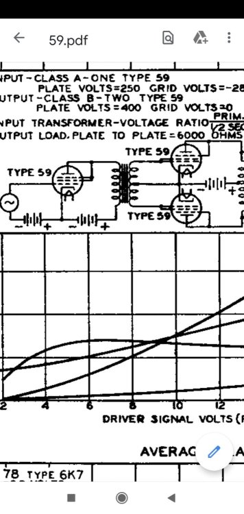

Пример из справочника RCA :

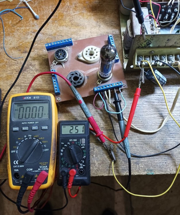

15 часов назад, Xрюн222 сказал:
Ага верю прям сильно. :smile-03:
Просто таки классический пентод 6П15П, какой славный выйдет из него триод, размечтался я....
Хер на рыло....
Соединил первую и вторую сетки, подал на них 0 вольт. На анод 250 и.....НИЧЕГО. Ток ноль!!!
4 минуты назад, ТимВал сказал:
Хер на рыло....
Не надо все воспринимать буквально. Боюсь, что именно в 6П15П при попытке достаточно поднять потенциал первой сетки приведет к сгоранию оной, безотносительно второй.

Нашёл только это:
EL509.pdf
Подпись правильная. Увеличилось весьма прилично. Подайте хотя бы вольт 10...15....20 на соедтненные сетки. Причём плюс, не минус.
19 минут назад, Xрюн222 сказал:
Ну может быть от псевдотриодного только. И то не сильно. И линейность получилась дикий ужас.
И "правый" триод по сравнению с чисто "левым" в триодном включении, это совсем другой триод....
