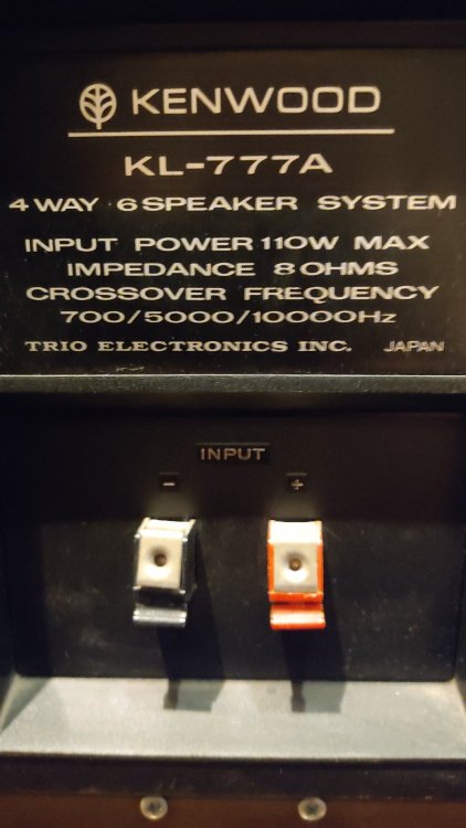

Получил подарок на Новый год (как всегда по собственной инициативе и за свои деньги).
Это не основная акустика а типа монитора для прослушивания настройки звукового тракта.
Итак Kenwood KL - 777A (документов нет информация из интернета)
76 ... 78 г.в. Япония. Размеры 635 - 420 - 295мм. Вес 17,3 кг.
Технические характеристики:
Исполнение - ЗЯ, 4 полосы, 6 динамиков
НЧ - 380 мм.
СЧ - 2шт. - 120 мм.
ВЧ - 2шт. - рупора
Супер ВЧ - 30 мм.
Мощность - (номинальная / музыкальная) - 110/180 ватт.
Чувствительность - 96 дб/вт/метр (102 дб/вт вероятно японский стандарт).
Частотная характеристика - 25 ... 22000 гц.
Переходный диапазон - 700/5000/10000 гц.
Импеданс - 8 ом.
Приобретению способствовало то что продавалось в моем городе т.е возможность послушать и визуально осмотреть покупку. Звучание быстрое, детальное, чувствуется большая энергетическая мощность, слушали на транзисторном Техниксе, думаю на ламповом усилителе будет лучше (пока не подключал у меня переезды). Состояние, все исправно, естественный износ 50 летней эксплуатации. Позже приведу в порядок снаружи и внутри.
С новым годом Вас!

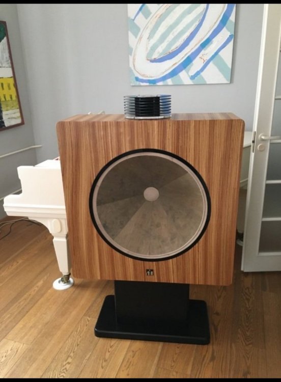

"Оптимальная излучающая поверхность любого громкоговорителя, используемого в акустических системах, зависит от длины волны на частоте, с которой ему доведется иметь дело. Поскольку длина волны на частоте 1 кГц всего около одного фута (около 34 см), то для получения когерентного...."
Не сказать что безоговорочно, но поддерживаю тезис оратора и нахожу в нем еще одно подтверждение, что не зря пришел к концепту "бас заведомо до 200, далее ширик".  Дорабатываю цитату, паразитируя на исходной формулировке:
"Оптимальная излучающая поверхность любого громкоговорителя, используемого в акустических системах, зависит от длины волны на частоте, с которой ему доведется иметь дело. Поскольку длина волны на частоте 200 Гц всего около пяти футов (около 170 см), то для получения когерентного, синфазного излучения с широкой направленностью и всеми свойствами «точечного источника» диаметр излучателя должен быть заметно меньше, но определенно не больше пяти футов/ полутора метров."
Всех с наступающим, пусть всё у всех будет хорошо.
(довесок: понятно, что лукавство переносится на ВЧ... но хороший безрожковый ширик умеет пищать одной лишь катушкой и ее каркасиком, и при небольших диаметрах катушки всё опять не так уж страшно - даже на ВЧ).
Миша, надеюсь, форумчане меня извинят за разовое персональное обращение. Я от души поздравляю Вас с Новым годом персонально. Хочу отметить, что 15-дюймовые Вудмониторы, которые Вы много лет назад подарили мне, звукострадальцу, до сих пор являются лучшими (или как минимум не покидают группу лидеров) среди имеемых мною НЧ динамиков. Еще раз благодарю Вас и хочу пожелать творческих успехов, благополучия, новых идей и их красивых воплощений. Спасибо Вам от всех увлеченных людей - и с праздником!

В 30.12.2024 в 17:43, VinVal сказал:
Лукавят. F3 в этой ас порядка 70Гц. В остальном-супер. Знаменитая "кофейная" бумага, шикарная середина. Поздравляю, отличный подарок самому себе!
