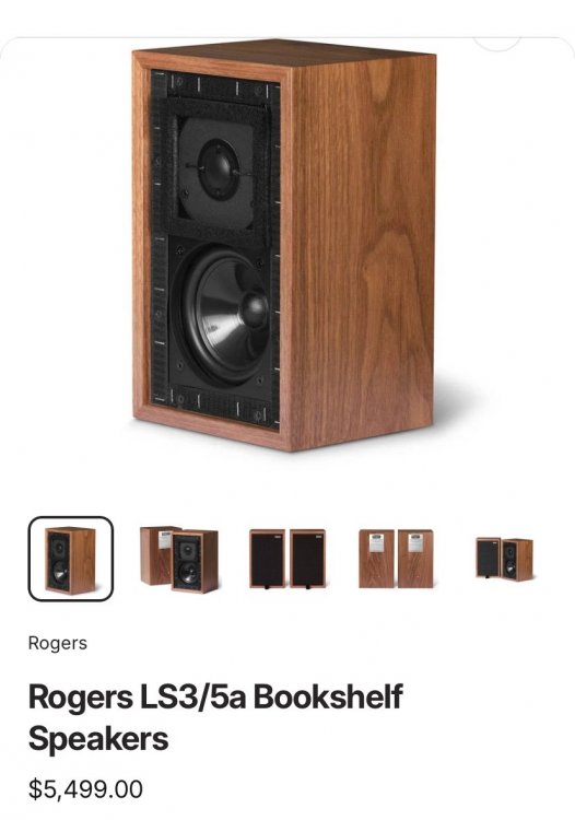

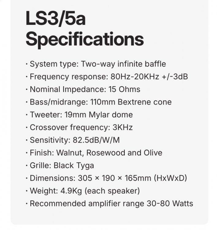

Возмем Roger’s Ls3/5
Вроде речь о бумажных динамиках ~95Дб работающих от ватта, а тут ББС монитор из бекстрена
с киловаттом на входе. И потом, сколько я не разбирал всяких таких малышей и побольше, в них
весь ящик забит поглотителем, так что ни стояков ни воздуха там нет. В чём вы безусловно правы,
там действительно не слышно ящик, но там много чего не слышно;). Бумажныые же динамики для ОО
обычно дохлые и должны быть симметрично нагружены спереди и сзади. Если их засунуть в ЗЯ,
они будут намертво задемпфированы и перестанут издавать сколькj-нибудь приемлемый звук.

4 часа назад, Urakoff сказал:
Возмем Roger’s Ls3/5  почему эти малыши стоят таких денег при чувствительности всего 82дб ??
Обьем воздуха внутри колонки 6 литров вес которого 8 грамм  , а вес подвижки 24 грамма  то есть какие бы стоячие волны не возникали внутри корпуса и ударяли изнутри по диффузору его это не сдвигает , он тяжелее в 3 раза веса этого воздуха. Поэтому слушая эти колонки совсем не слышно ЯЩИК.   Звук оторван от колонки. Музыка покоряет и уже никого не интересует ни цена ни 82db.
Мембрану двигает не вес воздуха , а давление . Которое имеет пучности и спады согласно стоячих волн.
Во многих колонках , если посмотреть сбоку, динамик на НЧ не только движется но и совершает колебания плоскости от вертикали , можете представить как там далее мечется давление по оси , и создаваемый образ источника :)
Про пучности не понял. Но не вес воздуха а изменение давления при малом объёме ящика
есть проблема. Т.е. динамик для ОО нельзя ставить в маленький ЗЯ, воздух в котором он
не сможет сжать, но можно в большой, где воздуха/веса больше. Только непонятно зачем.
В нормальных колонках НЧ динамик вообще не видно как двигается. Если в АС НЧ куда-то
мечется надо что-то в консерватории подправить.
Книги ваши прочитал. Что НЧ должен болтаться как ... в проруби в книгах не написано.
Написано обратное. А ещё там написано, что никакой "образ источника" на НЧ не "мечется",
поскольку НЧ не локализуются.

15 часов назад, Urakoff сказал:
Субъективно всё... АС интересные вполне, но понравятся далеко не каждому слушателю. Слишком уж сдержаны в звуковой подаче ввиду низкой эффективности. Нет в них буйства эмоций, масштаба, урагана, лишь приятное мурлыкание - бритиш мэйд... Таково моё мнение.
