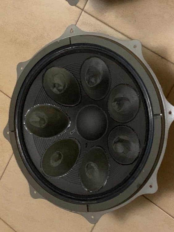

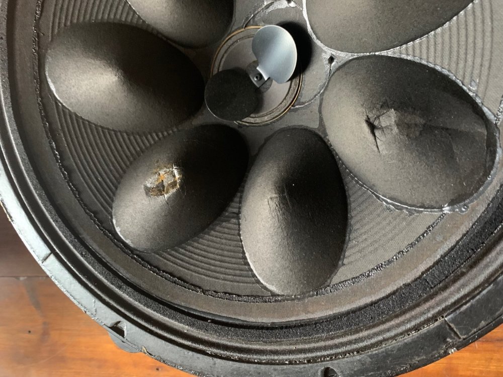

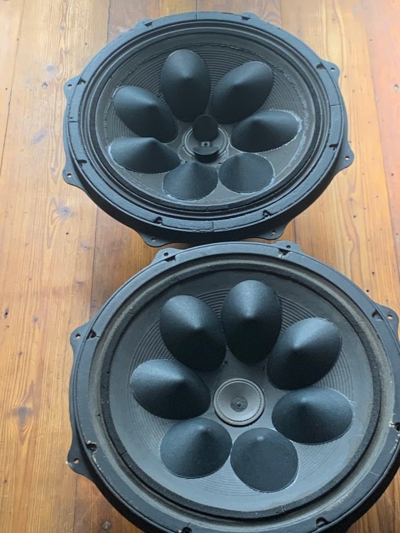

Диффузоры можно попробовать восстановить, подвес на замену. Интересно, рёбра на диффузоре приклеены?

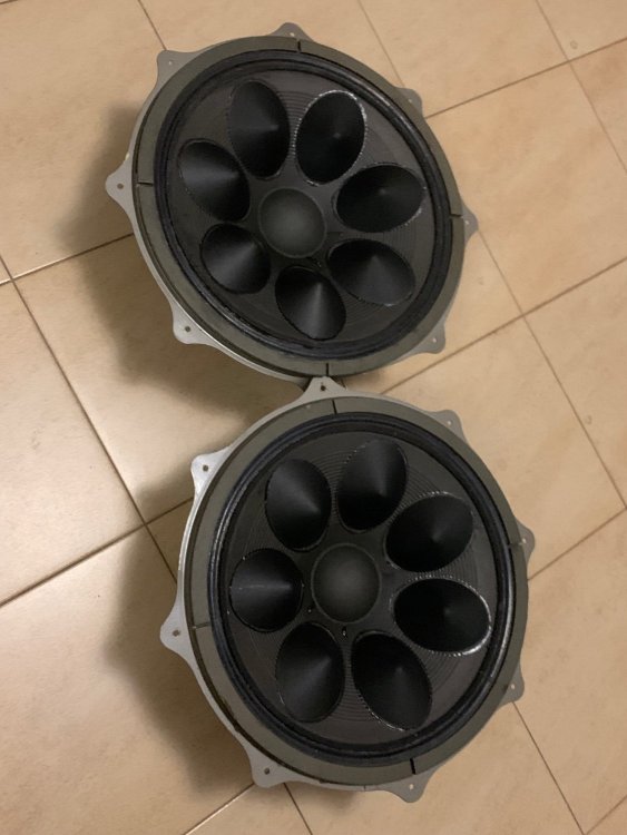

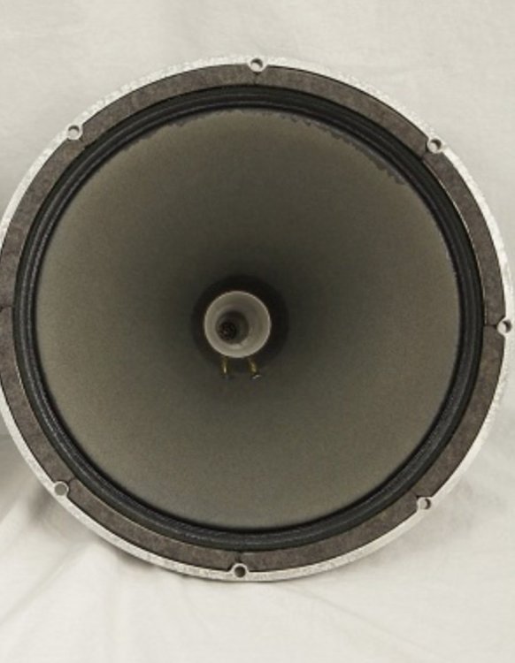

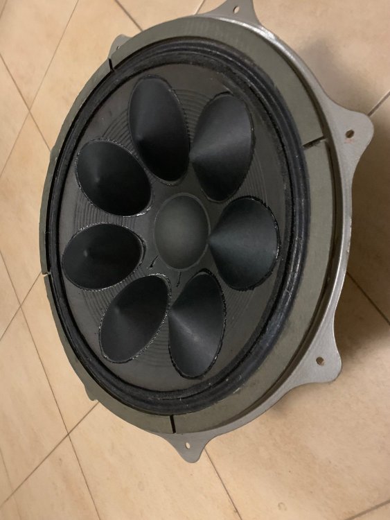

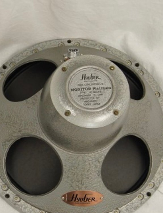

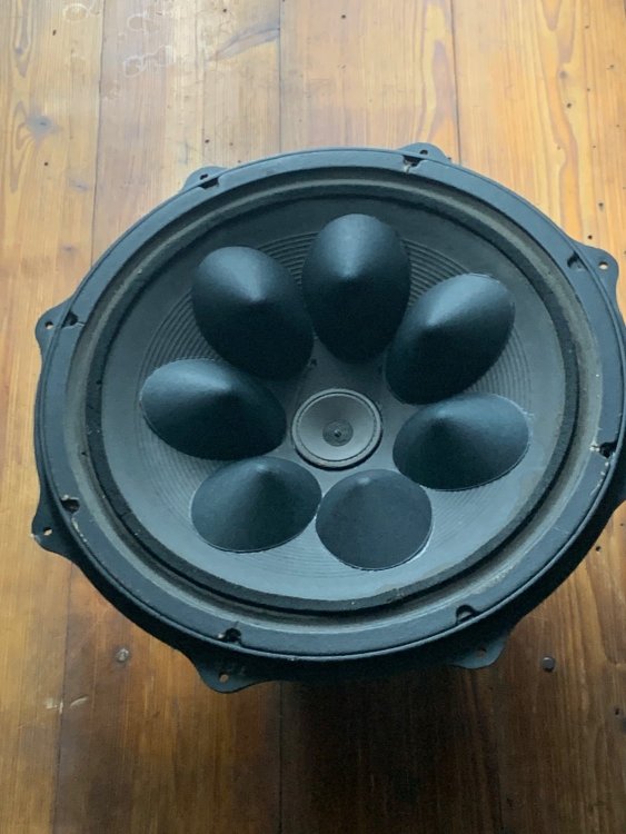

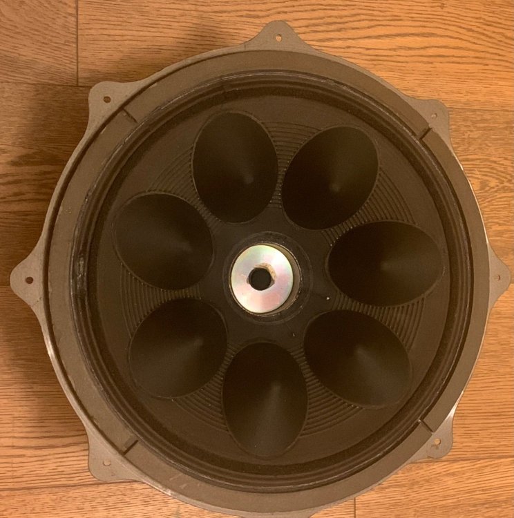

Интересное решение использовала фирма Hino Audio Japan.

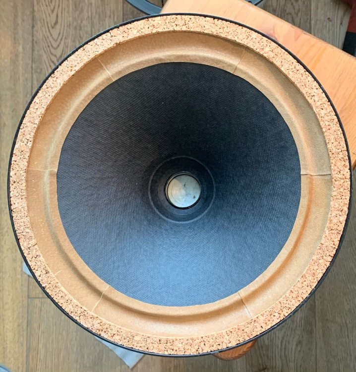

Ставили диффузоры типа Jensen
Вот и я думаю не поставить ли диффузоры из конопли??

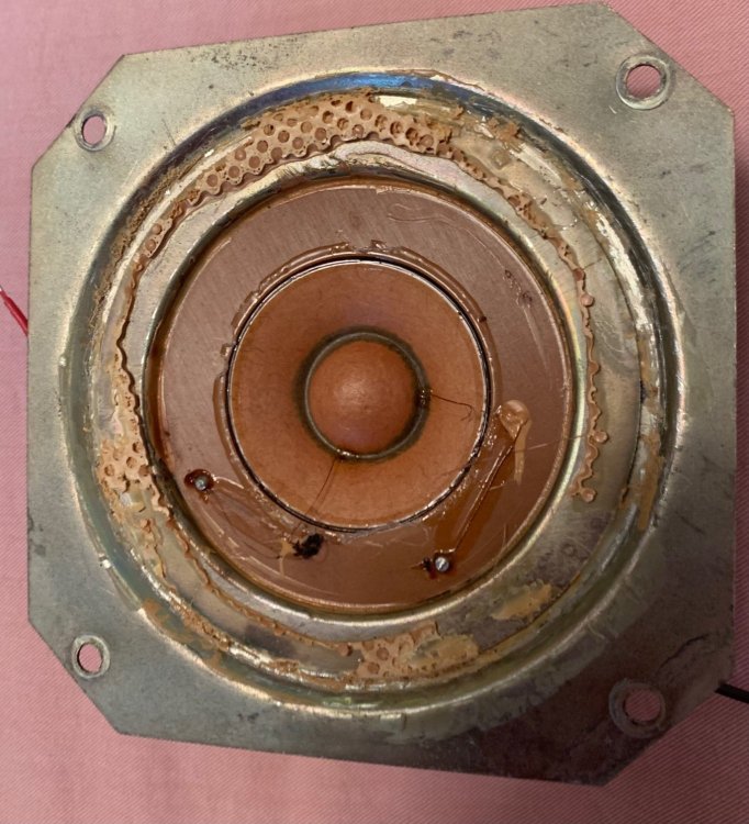

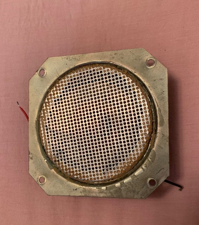

Всегда было интересно как выглядит диффузор твиттера любимых колонок Бориса Фрумкина KLH model SIX
И вот попала колонка с не работающим Твитером?

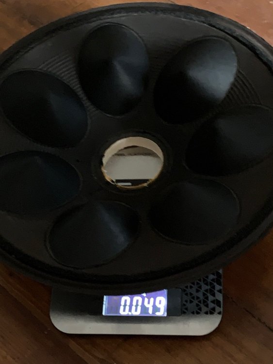

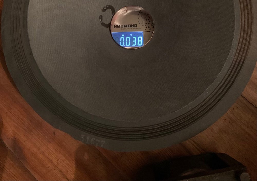

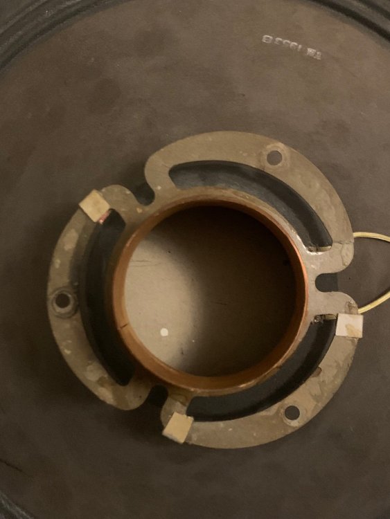

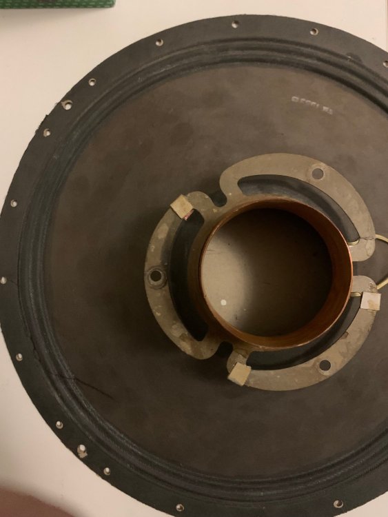

49 грамм это без катушки, с катушкой 58 грамм. У Альтека с катушкой порядка 40 грамм.

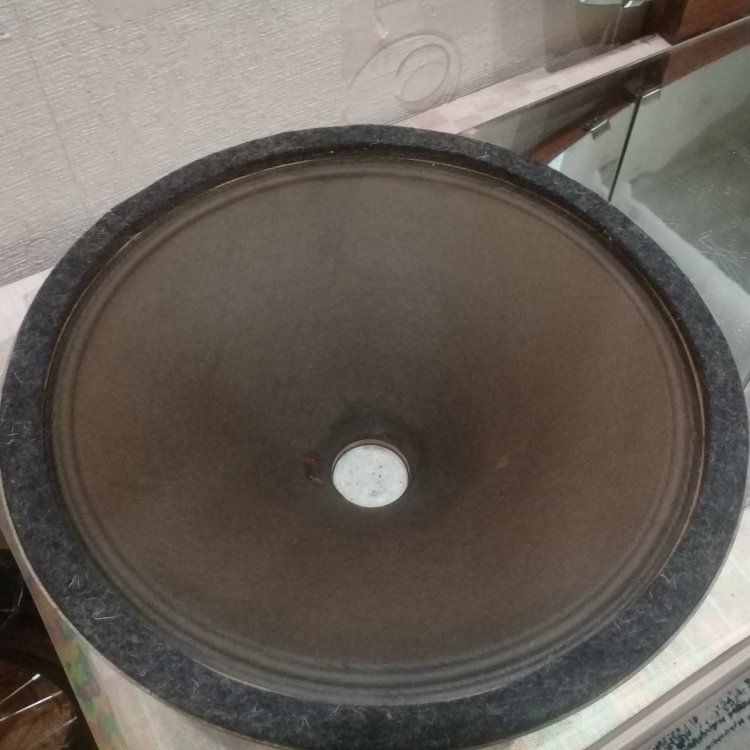

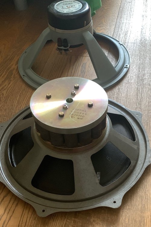

В интернете разные цифры веса диффузора 515Альтек.
Достал оригинальную подвижку с катушкой и на весы?

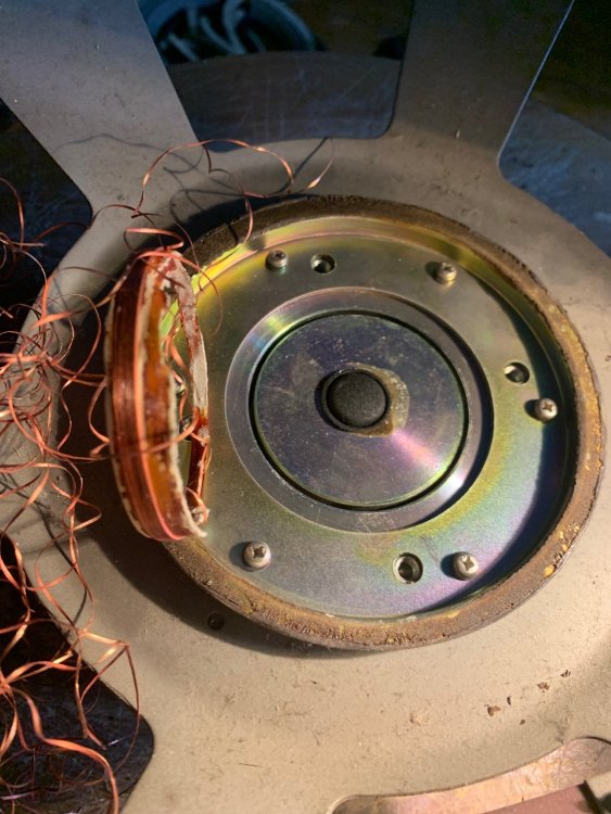

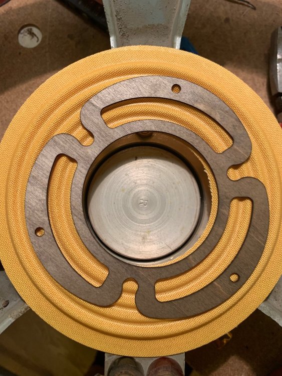

3я пара японских Victor оказалась с дефектом  высота намотки катушки 9мм. Вес  9 грамм….?
Перемотал катушку немецким винтажным проводом 0,25 мм
сопротивление как и у оригинала 7,5 ома
