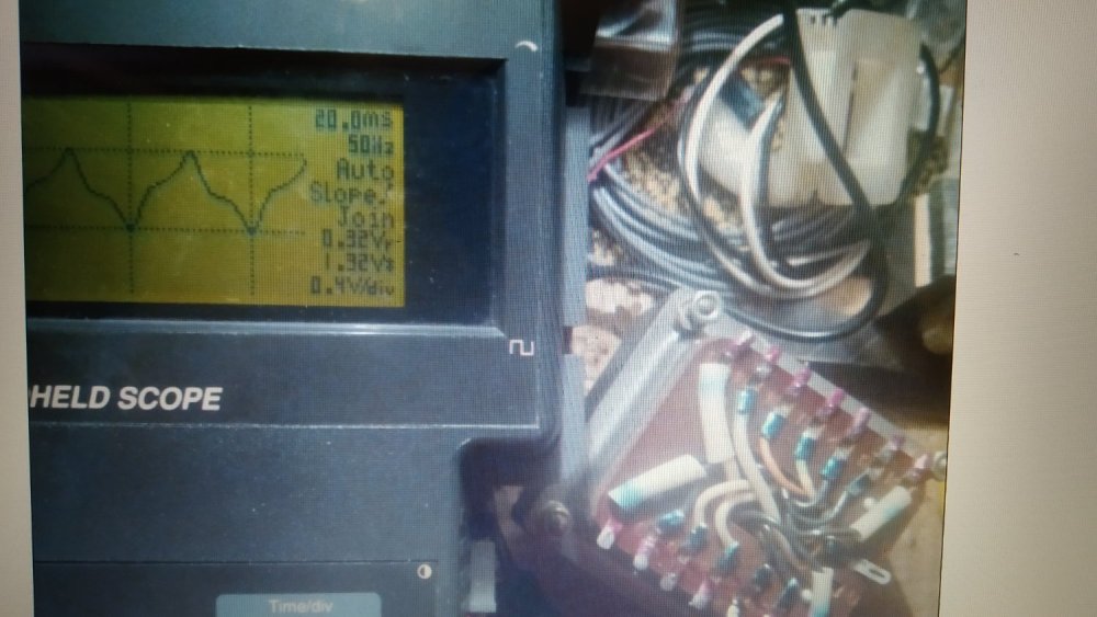

...To Алексей. Ток не есть самоцель, просто при 20-30 мА можно поиметь сотни миллиампер амплитуд...
Вот нашел на старом компе фото измерений того силовичка, рмс 32мА, размах 132мА. Форма тока хх вполне приличная для пром изделия,  если скажете, что плохая, не поверю;) Это он в 230 включён при номинале 220.
Резистор 10 Ом.

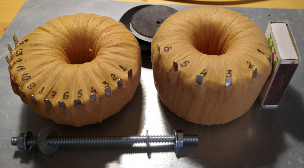

Попалось, силовая часть для SE 2А3 с кеном:
Шпилька - трансы в 2 этажа. Заметки:
Что меня удивило - размер! Полный 2А3 с кеном!
При шикарной плотности тока, индукции и RактII=23Ом(анодник).
Сорокаваттные 2А3.
Вес пары трансов - 1.9 кг.
Да, на ТЗ ушло 45 писем.

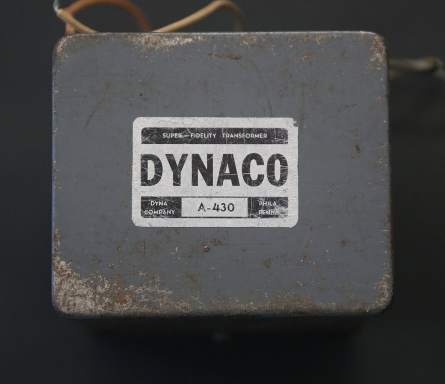

Единого рецепта нет, варианты могут быть разные. Либо меньше витков на том же железе, либо столько же витков на меньшем наборе, либо и того и того поменьше, как удобнее трансформаторной фабрике.
Фабрика была хорошая, американская, потом попроще, потом в японии.
Тут вариантов нет, витков столько же, одна и та же толщина набора, всё одинаковое, одинаковые номера, всё находится, как все данные на выходник нашёл, точнее они были, Гаврилову Валентину....
Одно и тоже, все силовики у динак двухстандартные 50/60 гц, 120 - 240 вольт, у СТ35, у СТ70, у других, у марк 2, 4, 6 .....  а сеть в америке 115 - 125 вольт.
Всё одинаковое, а время работы разное, десятилетия прошли. Иначе получится, что тов. Васильченко неправ, советуя не мотать на старом, жжёном железе.
