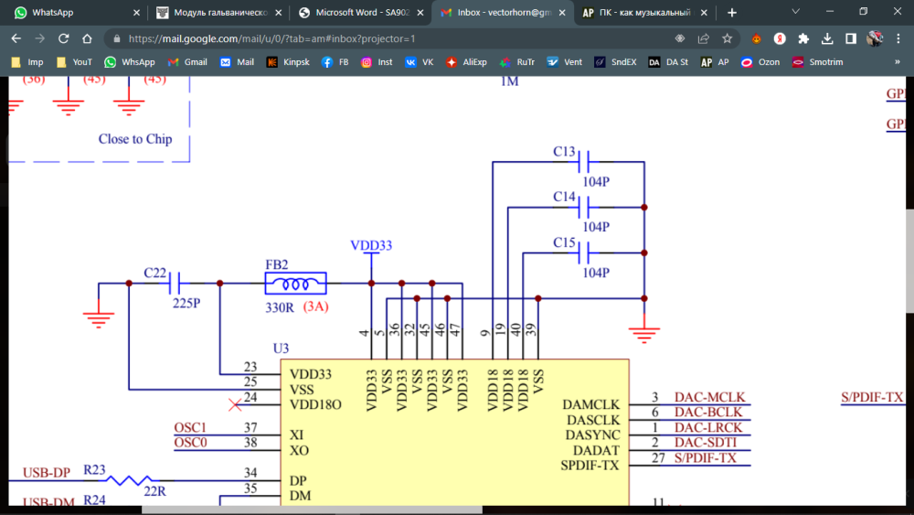

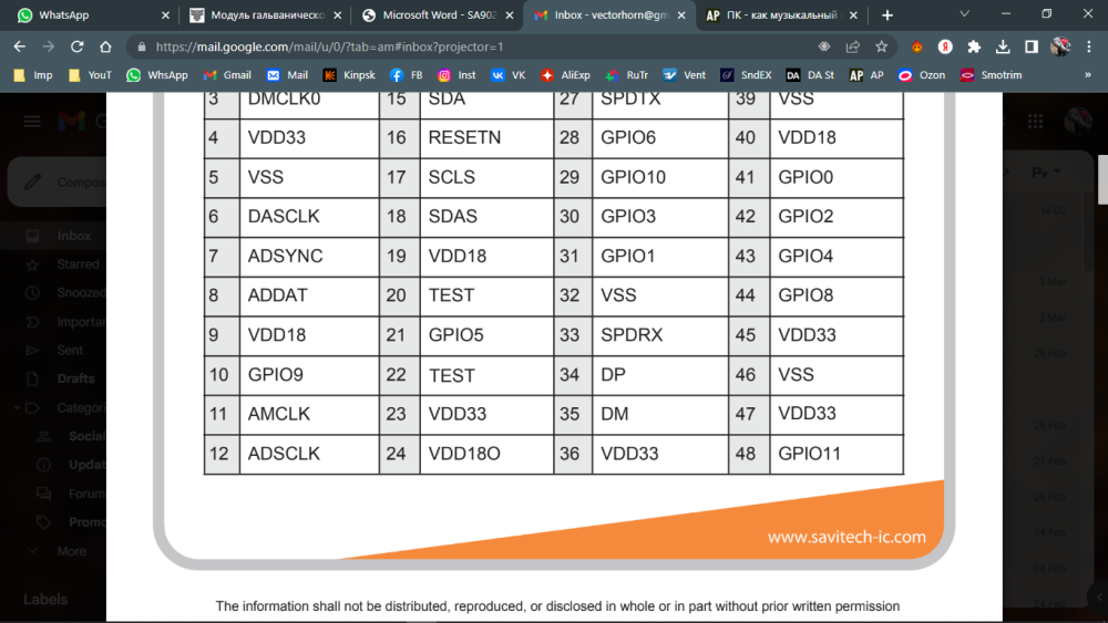

В 15.01.2023 в 13:31, Михаил SM сказал:
Михаил, есть информация, что 47-й пин (NC по даташиту) SA9023 стоит подключить к 3,3В. В некоторых модификациях чипа он задействован, как и в 9027. Может в этом причина неустойчивой работы данных плат? Китайцы меняют всё на лету не озадачиваясь документацией. На платах Аббаса он не подсоединён, насколько понимаю?
1 час назад, Normann сказал:
По осмотру и обмеру , 47 вывод висит в воздухе . Остальные , 4, 36,45 задействованы.
Попробуйте его на 3,3В посадить... Мне это порекомендовали сделать. В старых даташитах он обозначен как NC, а в новых уже - VDD33.
