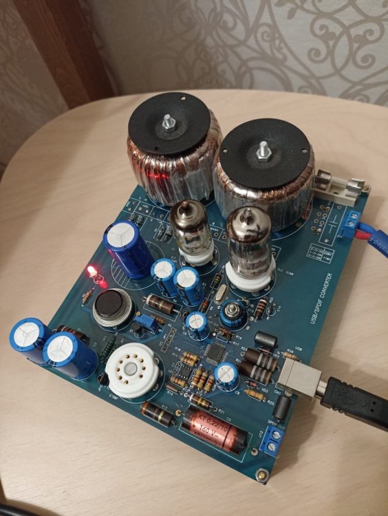

Получил долгожданный приборчик. Ввожу в эксплуатацию. )
А можно подробнее, о приборчике?
Спасибо.
В моём случае это USB>I2S конвертер на SA9023 с ламповым клоком на EC88 и трансформаторным выходом, с кенотронным выпрямлением анодного ЕАА91, CLC фильтром, раздельным питанием всех узлов. Можно использовать и SPDIF с ламповым выходом (катодный повторитель - лампа в панельке отсутсвует), но он мне без надобности. Идея изделия - Аббаса.
Это в общих чертах.. Давно желал это приобрести, но случай подвернулся только сейчас.

USB - спдиф преобразователь . Идея рабочая , но конкретно реализация от Аббаса оказалась полностью провальной -  системные глюки и слёты программного обеспечения , нежелание (мягко выражаясь) цепляться уже по спдиф с приемником дака.  Сдох практически у многих  ( Аббас позже их прекратил делать) , кто его юзал , в том числе и у меня , в Твери один работает , в Краснодаре был полный облом - кетайская дака работать с Аббасом ( выше упомянутом) тоже не изволила ...   .
  Если в этой реализации решены проблемы по надежности и согласованию , то по звуку -  весчь неслабая ( по музыке и тембрам) , закос под реальный окрас аналога , но без линаризации питания Блек гейтами , звук по разрешению (Аббаса) -  ниже плинтуса , хмос просто реально другой уровень .  Электролиты , что на плате (фото) я бы выкинул даже не слушая - по объективным соображениям ....

Михаил, у меня он будет использоваться как USB>I2S преобразователь, поэтому нижняя половина платы вообще не задействована, в том числе отключены анодные и накальные обмотки SPDIF катодного повторителя. Сигнал I2S снимается напрямую с SA9023. Также не стоит забывать, что ламповый клок генератор запускается примерно через минуту после включения. Ранее этого момента устройство просто не видно для компа. Может оттуда и все эти "проблемы с согласованием" у конкретных владельцев. Функционирование я проверил, смотрел осциллограммы на линиях I2S и выходе транса клока. Работает устойчиво, без нареканий. Замена конденсаторов - вопрос риторический и решается в рабочем порядке без спешки. BG - не панацея и их я точно ставить не буду, найду альтернативу. Также как и с лампами/диодами выпрямителя - выберу наилучший для меня вариант по аналогии с DEM-клоком. Преобразователь на XMOS я слушаю сейчас, сравню придирчиво и непредвзято.

Аббас сам в более продвинутые версии ставил Блек гейты , если уровень аудиосистемы высокий , то альтернативы им нет -в цифре они абсолютный топ , как чистильщики . ХМОS  имеет более высокое разрешение , но SA9023 интересно будет узнать , как прозвучит.

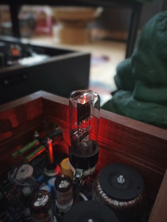

Перевёл 9023 на кенотронное питание (старенький высокий Генерал 6Х5), организовал CLC фильтрацию, параллельно провёл апгрейд по конденсаторам в цепях питания. Также точно настроил по волновому сопр. (угольными резисторами) коаксиальные 75ом линии (Straight Wire Videolink II) передачи I2S. На вход 1541А приходит практически идеальный прямоугольник по всем линиям, даже bit clock 6,2МГц при 96К. И это при 60см длине линии (не дифференциальной). Результатом доволен, как технически, так и по звучанию.

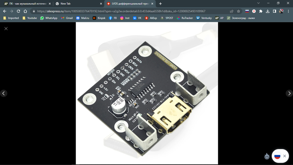

Кстати, дифференцирующие платки I2S по HDMI (передатчик и приёмник) из Китая едут ещё. Предполагаю, что ставить их уже не буду. Если кому нужны - обращайтесь.
