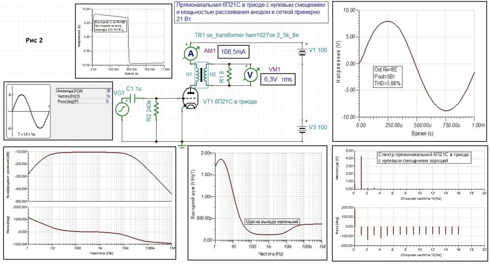

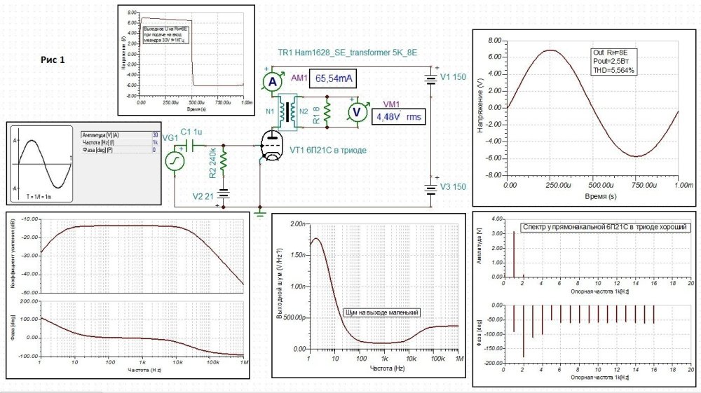

Прямонакальная 6П21С интересная лампочка имеет красивый спектр и маленькие шумы, которая позволяет работать с малым отрицательным смещением, так и при нулевом смещении, а вот хорошо это или плохо - каждый решает сам (ниже смоделировал  два интересных режимов 6П21С в триоде).
1. Прямонакальная 6П21С в триоде (Рис 1),  при работе в выходном каскаде по  схеме с U смещения = -21V c Out трансформатором 5Ком/8 Ом, при спектре и гармонических искажениях THD 5,6% позволяет получить 2,5 Вт на Rн=8 Ом.
2. Прямонакальная 6П21С в триоде (Рис 2),  при работе в выходном каскаде по  схеме с нулевым смещением и c Out трансформатором 2,5Ком/8 Ом, при спектре и таких же гармонических искажениях THD 5,6% позволяет получить 5 Вт на Rн=8 Ом (в два раза больше).

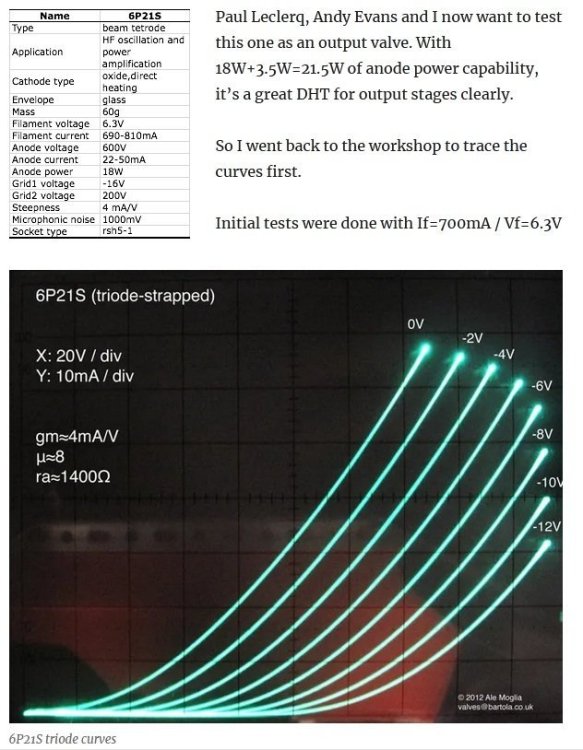

Ниже можно взять модели для моделирования 6П21С:
https://www.bartola.co.uk/valves/2012/07/28/6p21s-triode-curves/

https://www.bartola.co.uk/valves/2014/08/31/6p21s-tetrode-curves-and-model/

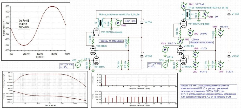

Как пример прямонакальной 6П21С  в Выходном каскаде и избавления от разделительных конденсаторов, смоделировал SE УНЧ с гальваническими связями на прямонакальной 6П21С в триоде, с раскачкой каскодом на половинках 6Н7С и 6Н8С, где 6Н7С с нулевым смещением при входном напряжении 1,2v выдает этот УНЧ мощность 4,2 Вт на нагрузку 8 Ом.
При увеличении импеданса АС на НЧ, выходная мощность SE УНЧ не проваливается. При источнике звука без постоянки на выходе, можно убрать и разделительный конденсатор на входе этого SE УНЧ.
Для простоты - Блок питания 350V x 2, от одной обмотки трансформатора с удвоением напряжения.
По поводу режима 6П21С с нулевым смещениемтребуется сложный драйвер с большим выходным током раскачки.

Очень интересно.
