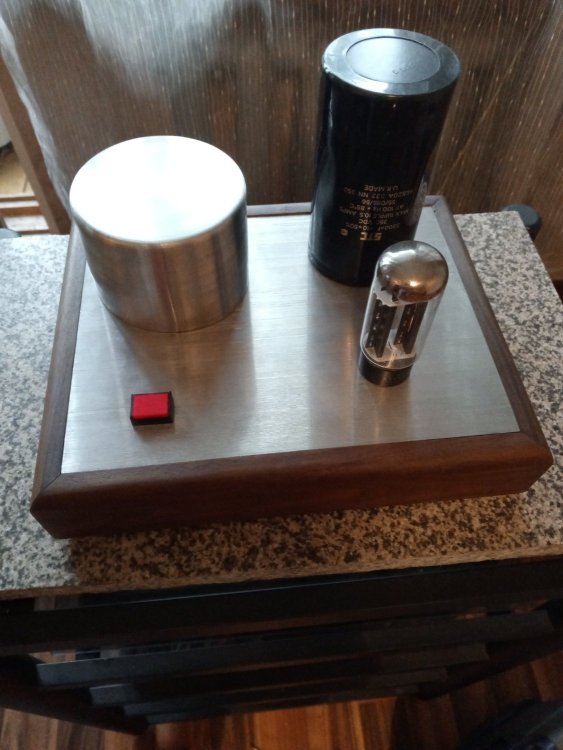

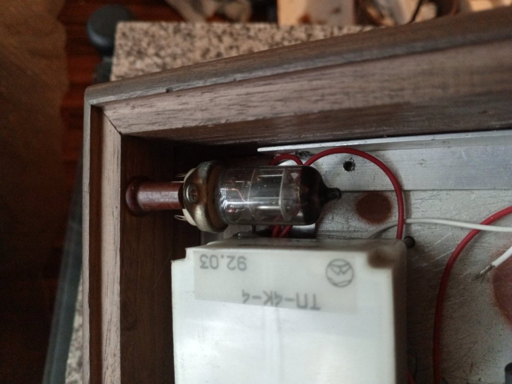

В общем запустил такой вариант смещения, за исключением того, что к удивлению не нашёл в закромах 6Х5 и потому поставил 6АХ4. Ток накала у него больше в два раза и ёмкость получается в районе 16-16,5мкФ. Нужного номинала в разумных габаритах не нашлось, потому пока запитал от свободной накальной обмотки. В дальнейшем, подберу конденсаторы и пробью тему прямого накала от сети. В остальном всё по схеме выше - RCRC фильтр. Работает замечательно, звучит достойно. С трансом играло чуть хуже. Очередной раз убеждаюсь, что бестрансформаторная идеология рулит, и даже в цепях смещения. После кена стоят гасящме резисторы Бейшлаг, первый конденсатор - Плесси, второй Рое.
Вот такой 6AX4GTB трудится. Второй у меня в ДАКе на 15В шине 1541А стоит. Нужно значит прикупить в запас...

Единственное, заметил, что несмотря на малые токи, всё равно размер лампы слышен, как и в любом другом месте. Крупные кенотроны с большими анодами звучат везде масштабнее и плотнее. Этот факт также можно использовать по своему усмотрению при формировании гармонического баланса системы.
Согласен, размер имеет значение.
Газотроны 7018(615) не доводилось сравнивать по звучанию с 866A или 872A?
1 час назад, Alik_r сказал:
Нет. С этими дела не имел. Только с 83-й серией.
