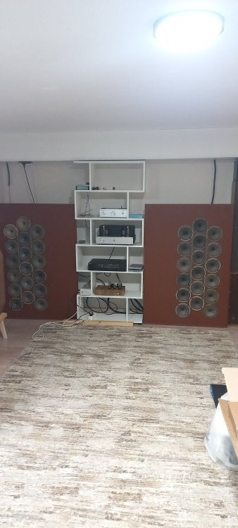

В 04.01.2026 в 19:45, alex2203 сказал:
6 штук 4а32 в щит и в один канал. "Да уж" у меня квартира на 3 этаже, 18 кв метров, даже как-то страшновато, всё-таки не кинотеатр на 1200 мест.
У меня комната тоже 18 квадратов (4,2 на 4,3м), а щиты 2х18 4гд35, и нет никакого кинотеатра, отменное звучание!
А есть какие то расчёты,  на какое расстояние нужно щиты от стены устанавливать ?
Завтра обещали привезти щиты послушать , вот думаю как их правильно устанавливать .
9 часов назад, Kutun сказал:
Я у себя не заметил разницу по низам (мерил REW), ближе или дальше от стены. Щиты немного, градусов на 20/25 на себя поворачиваю, так сцена лучше. Привезут, подвигайте их, сами определитесь как лучше.
