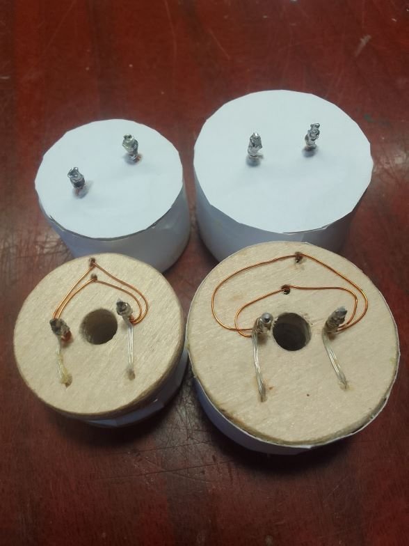

Следующий пробник.В районе 4700пф. и 1600пф. примерно 6ом. и 3ом. не замкнутый. Попробую в корректоре транзисторном. Добавил немного серебра примерно 200пф. Каркасс фанера.
14 hours ago, Xрюн222 said:
Никаких сомнений в успехе испытания в транзисторным корректоре нет, совершенно.
Как учили на материалах для электронной техники, проблема лакокрасочных и пластиковых покрытий - в проницаемости для газов. Надо вакуумировать и заливать хотя бы силиконом. Так делается в ПП и, как не странно, работает. Иначе, если повезет, можно научиться влажность по ачх оценивать. Как писалось выше, обработанная касторка - наше всё. Даже в DS написано: следы масла на корпусе при работе не являются неисправностью. Там не только для этого, но не менее тем.
Удачи.
