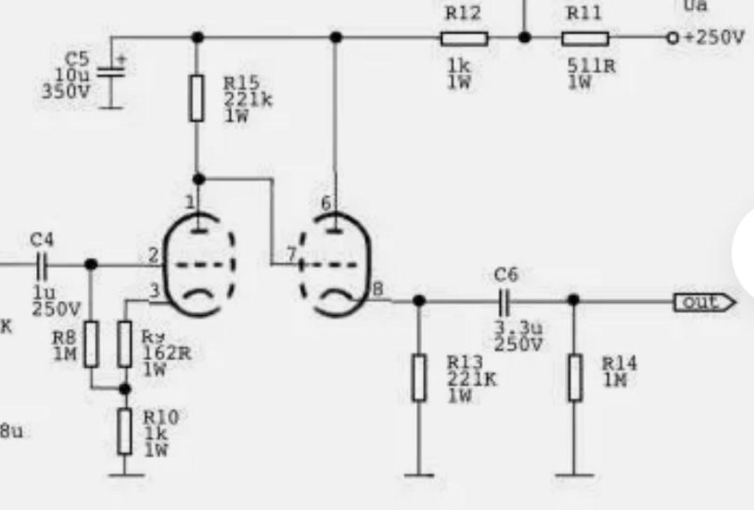

А болтанка диффа сильная похожа на возбуд, который разными путями устраним.
Может и моторбоатинг - это почти отсюда.
Вот в диффе (в котором то-то не разбирается) этого скорее всего не было бы. Из-за высокого коэффициента подавления пульсаций питания. Малость последнего есть беда в основном триодов. Транзистор (пентод) есть +/- ИТУН - там менее важно.
Пресловутый Броски заводит пульсации в противофазе в сигнал.
Можно фильтр в цепь сигнала, что лучше, можно в питание, типа шунтового "стабилизатора", что хуже, примерно как у Броски.
А можно по вашему, тряпочкой завесить: если не видно, то и нет его. Всё одно не слышно.

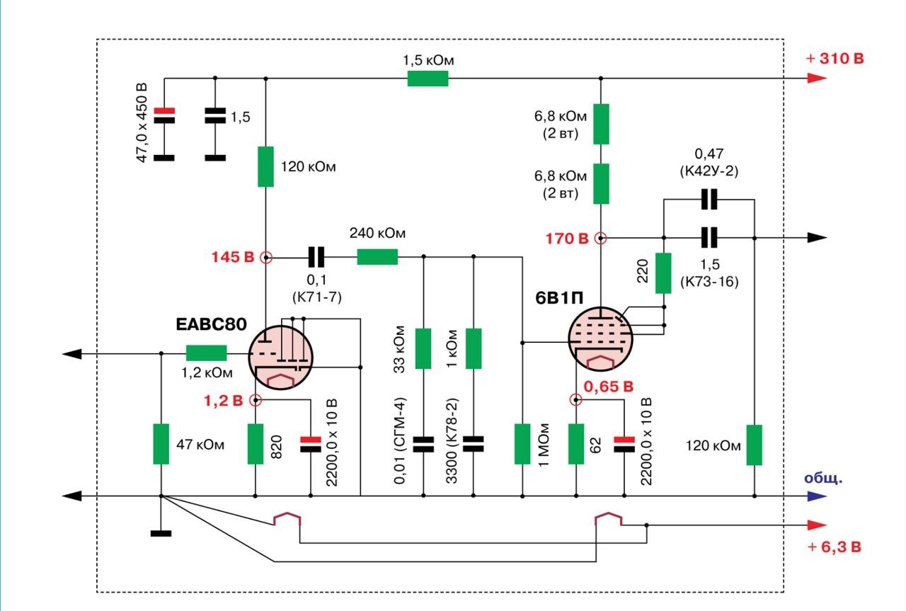

И так коллеги, кто что может сказать касательно данной схемы ФК, особенно применения ламп 6Г3П и 6В1П, хотя первую я бы заменил на другую с МЮ~65, из-за ее редкости, а вот использование 6В1П кажется весьма и весьма заманчивым, особенно из-за ее распространенности и устройства анодно-сеточной системы
Схема как схема, а экзотический выбор ламп объясняется желанием аффтора поразить воображение малограмотной аудитории.
