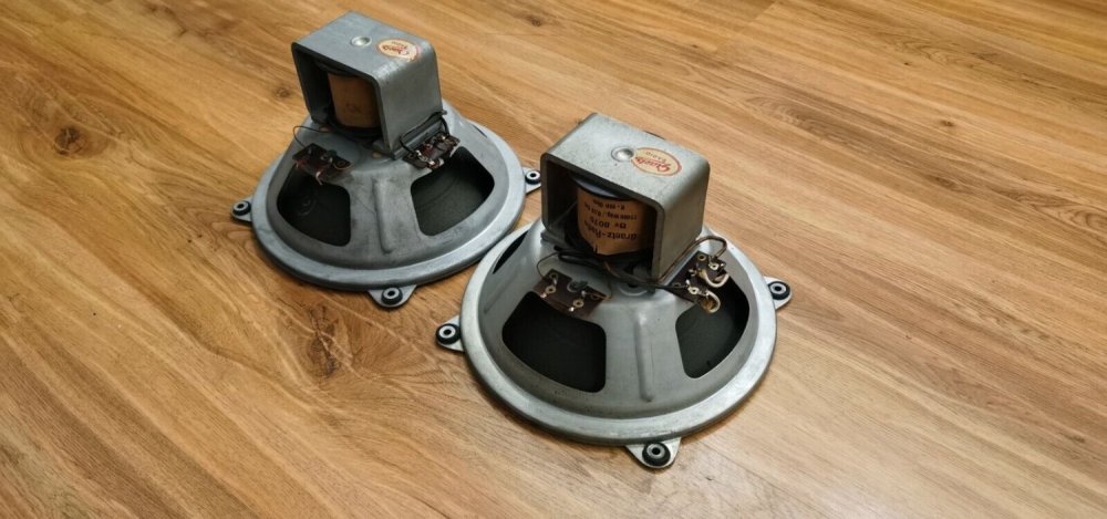

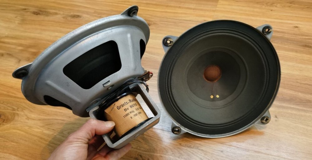

есть динамики на электромоторе,но на шайбе не на пауке..
 интересно сильно влияет на звук без паука..
2 часа назад, Raffel сказал:
Сильно влияет, на пауке-спайдере сильно лучше, при правильном иполнении его, конечно.
спасибо ...
понятно....
бум знать..
Ежели сама бумажная мембрана дрянная то никакой паук и электромотор не помогут и таких случаев есть, в том числе и с довоенными немцами не говоря уже о гдровских. Как впрочем и наоборот, если динамик хорошо поет то не важно как он сконструирован, хотя впрочем рукосуи могут не согласиться.
