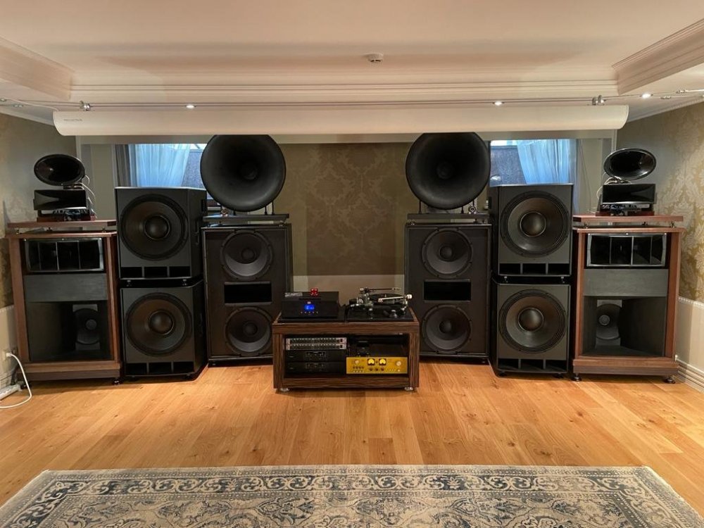

Вот же ты нежный, Олег! В "Системе Шефа" каждый блок весит от 150 до 240кГ, а их 16 штук, да ещё акустика. Суммарно чуть более пяти тонн.
Стас, художники они все такие .... Гыыыыыыыыыыыы
Считай, это новая мода 2022 от дизайнера Ollleg:classic_biggrin:
Только что, Ollleg сказал:
Это да, но играет это всё просто фантастически. Я бы ударился в подробности, там моей работы полно, но увы! Владелец добро не даёт.
24 минуты назад, Stan Marsh сказал:
Боится, утянут идеи конструктива? Ну так с нашим поколением и умрёт всё лучшее по звуку.
Не очень публичный человек, не любит шумихи. Да там все усилители OTL, прообраз ФК попробую как-нибудь выложить, а АС вряд ли кто-то отважится повторить.?
В "Системе Шефа" каждый блок весит.
Так похоже львиная доля веса в корпусах осела. Сплошная бронза и медь.
9 минут назад, Кружка сказал:
И ещё силовики весят прилично, а ТВЗ там нет.

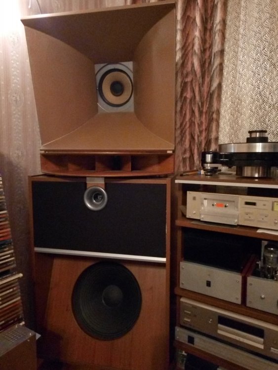

29 минут назад, Сергей Витальевич сказал:

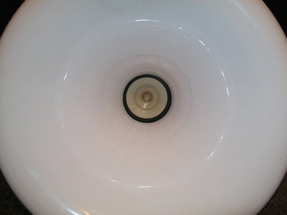

А в рупоре,что за динамик?
Серёж, он столько раз менялся, что теперь даже не вспомню. В одном из промежуточных вариантов там был SONIDO. Система была другая, но рупор был такой же, только белый.
""Акустика на коаксиальных динамиках"15" Танной DC3836(CPA15)""
Прям мистика какая то, одного года, одного имени, одного отчества, да еще и динамики основные одинаковые....

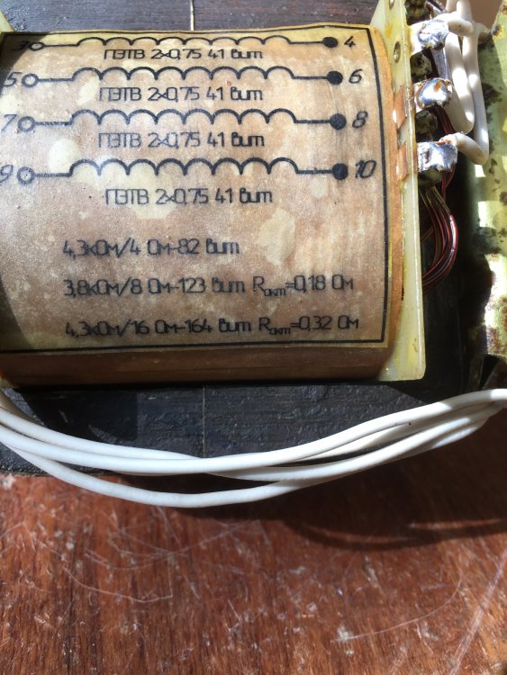

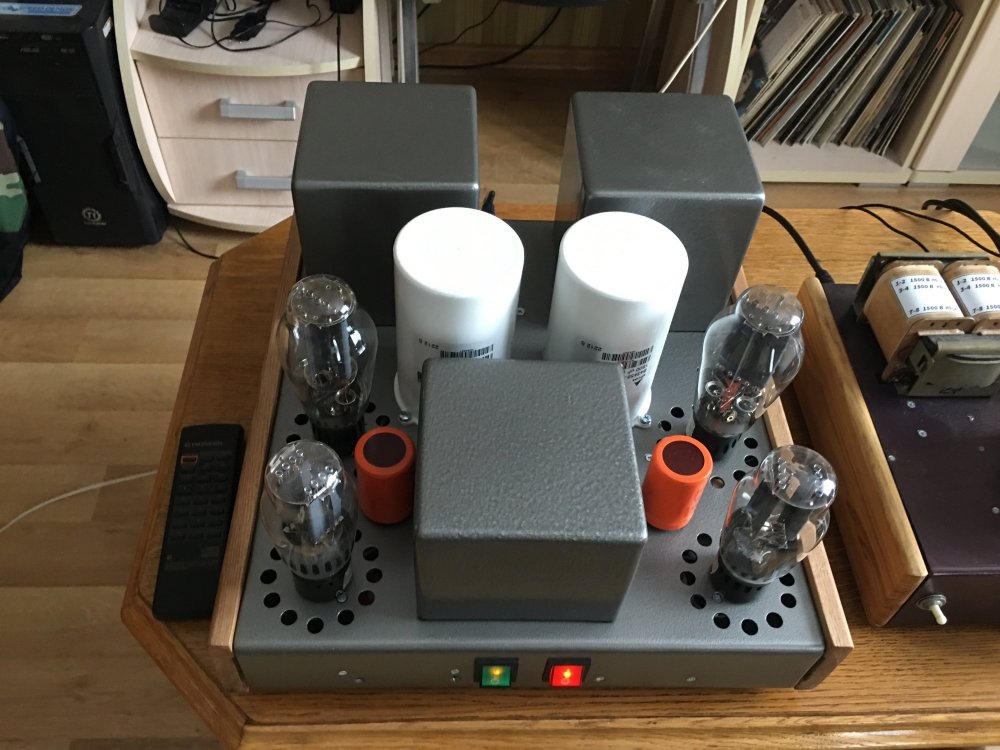

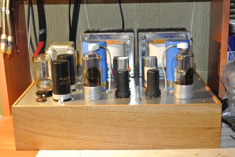

В прошлом году сделал.Однотакт на трехсотке. Анодное питание 500в,автоматическое смещение.
Драйвер трансформаторный на 6э5п в триоде,в отдельном корпусе.На фото справа виден частично.

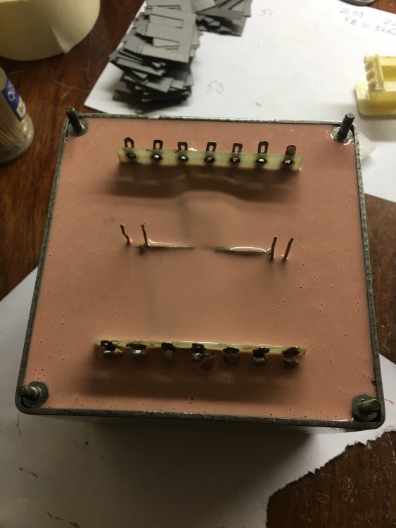

Трансформаторы( силовые,выходные,межкаскадные,входные собственного изготовления)
На фото силовик( осм0,25) залитый в кожухе,и выходник на осм0,25 до заливки в кожух( воско-парафиновая смесь)

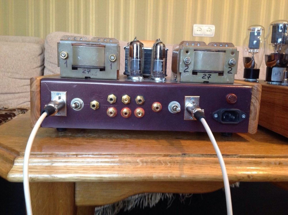

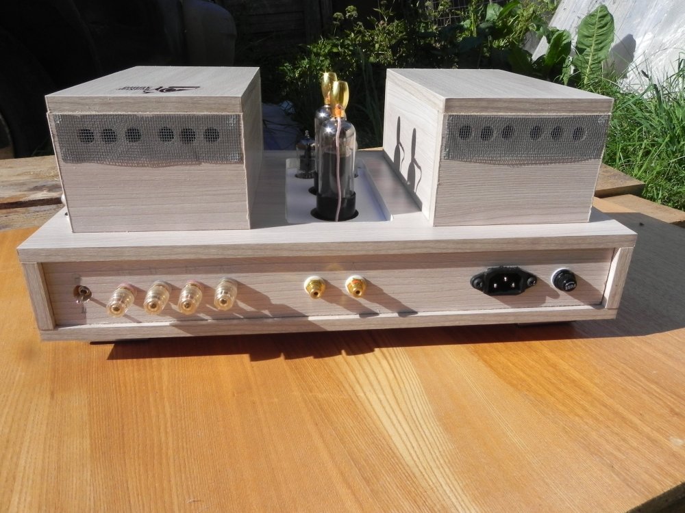

Вот фото с тыла драйвера в отдельном корпусе.На нем подключен по балансным входам пушпул на 6с4с

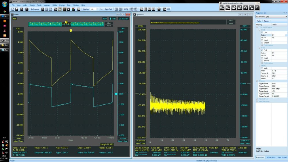

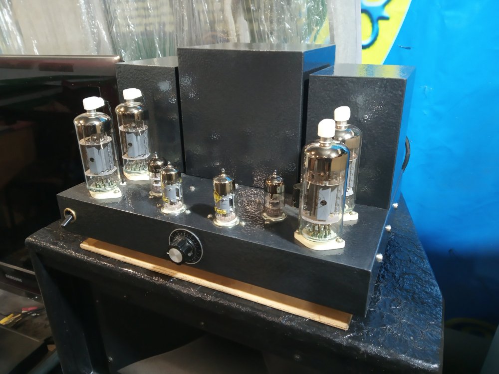

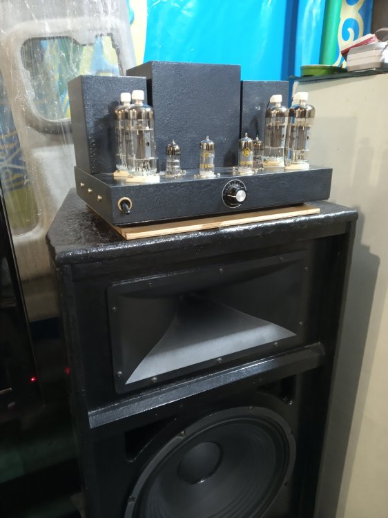

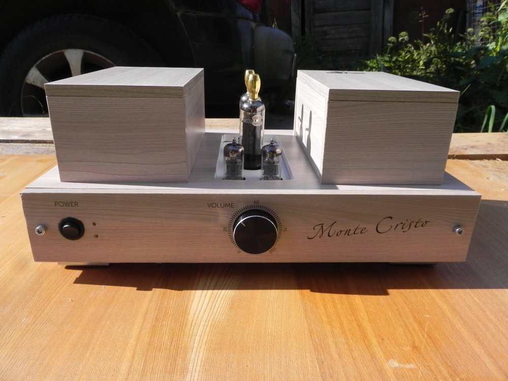

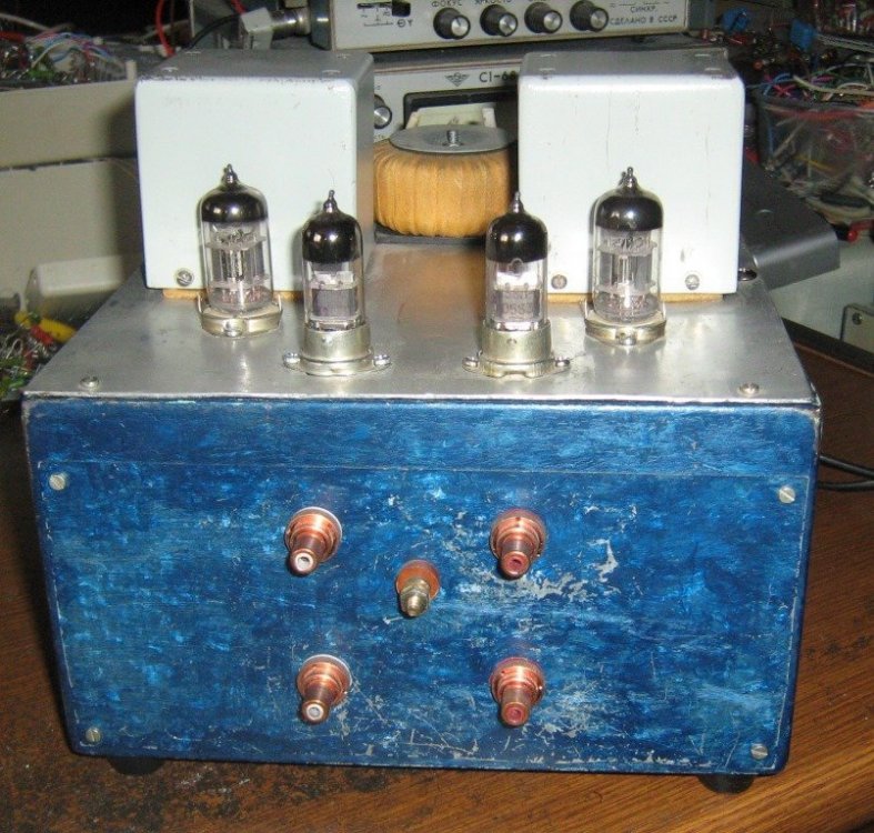

Свой вариант СЕ усилителя. 7 Вт. максимальной мощности на 8 Ом, при искажениях до 1,2%.
Входной каскад на 6ж51п, Выходные 6п13с.
ТС И ТВЗ сам мотал, с КО и отдельной ЭО, по моему принципу  не УЛ, а VL-.
Выходное сопротивление 0,65 Ом.
АЧХ  прилагаю в сравнении с УЛ и КО.
Меандром на 30 Гц и 1000 Гц.
Edited by RedStar
Люблю дерево.   Красивый усилитель!
Анатолий, а ты создай тему по этому усилителю.
Схема обязательна.
Интересна связка 6Ж51П+6П13С во всех смыслах.?
  С выходниками тоже не сложно.
Должна получиться тема не для узкого круга.
 В раздел для начинающих.
Тема автором создана!:

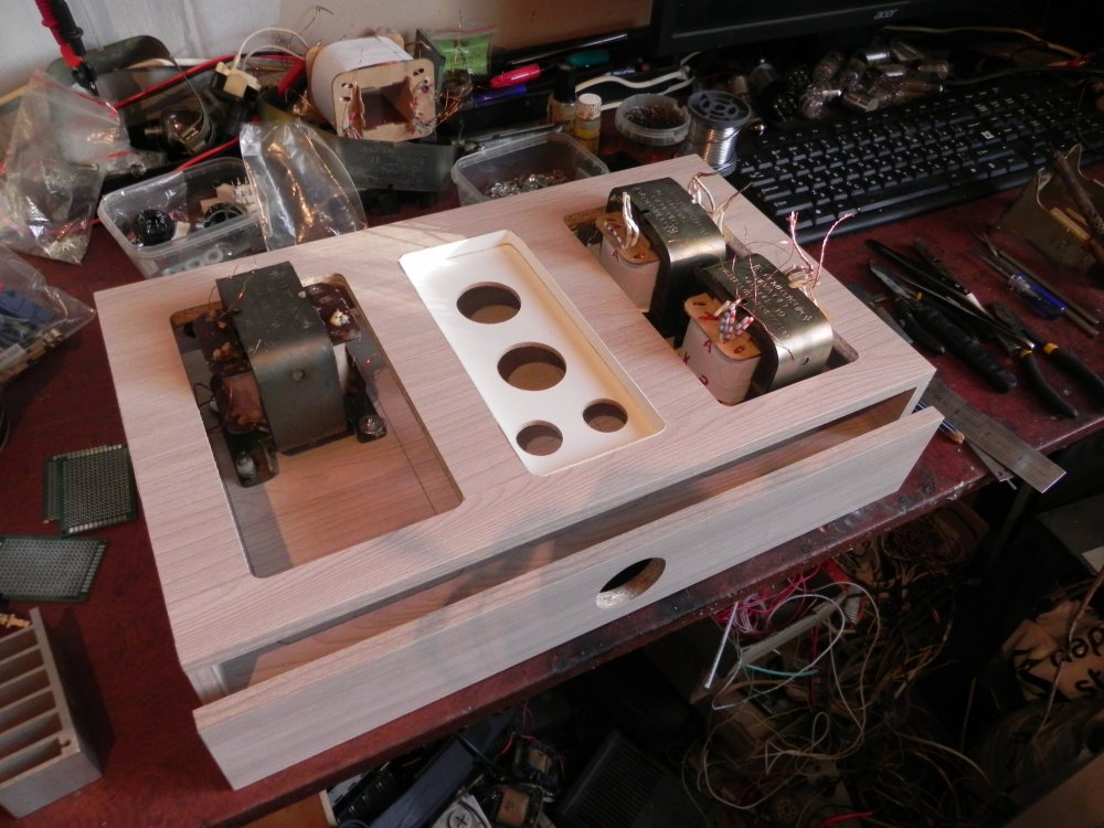

РР на 6п36с в триоде(280в.50ма),вход ef-806s+6с4п-е....
Делал год назад,раскачку "подгонял" в Мультисиме...IMG_20211221_120514.thumb.jpg.c706f7e78c5d819a966d13a6f79f4d46.jpgIMG_20211221_120927.thumb.jpg.76e98f8e9bafc2fb61741629690a406b.jpg

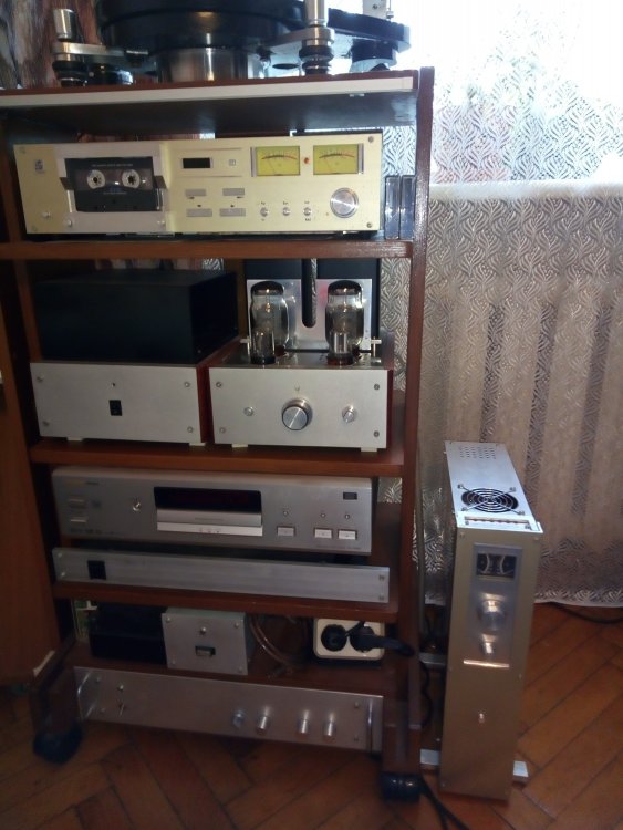

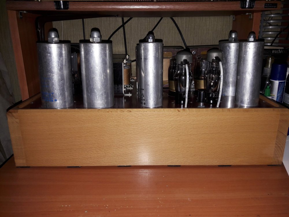

Ничего особенного, однотактный на 6SR7 + 6Т в триоде и однотактный на 6R7 + AL4 в триоде:

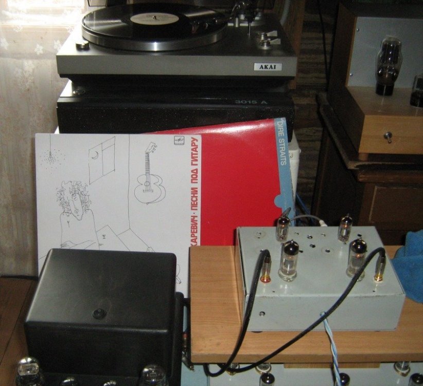

Вильяммон на 6н23п+6п6с+6п3с...первый вариант... Давно продал...
Слева предварительный усилитель - копия Прибоя Paradise...
