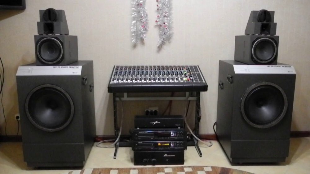

Вот и сами мониторы. Если я не ошибаюсь, они появились в конце 70-ых. Т.е. сегодня им более 50 лет.  И еще 50 лет прослужат.
Качественные вещи служат долго, и пол-века вовсе не приговор.
В 80-ых я как раз и начал работать звукооператором. Точно такие же стояли в контрольной комнате. Комната была довольно большой - в районе 50-60м2.
Эти подробности пишу не случайно.

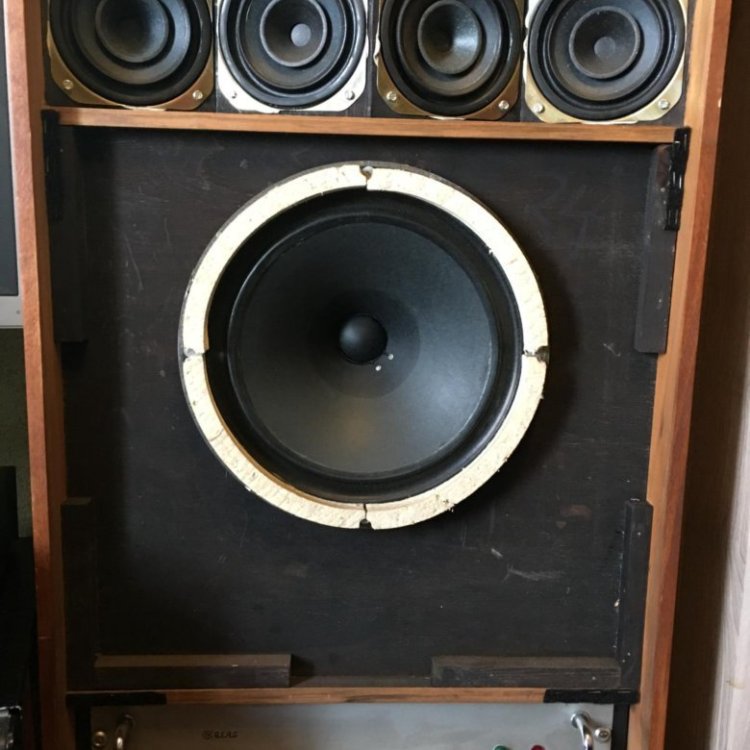

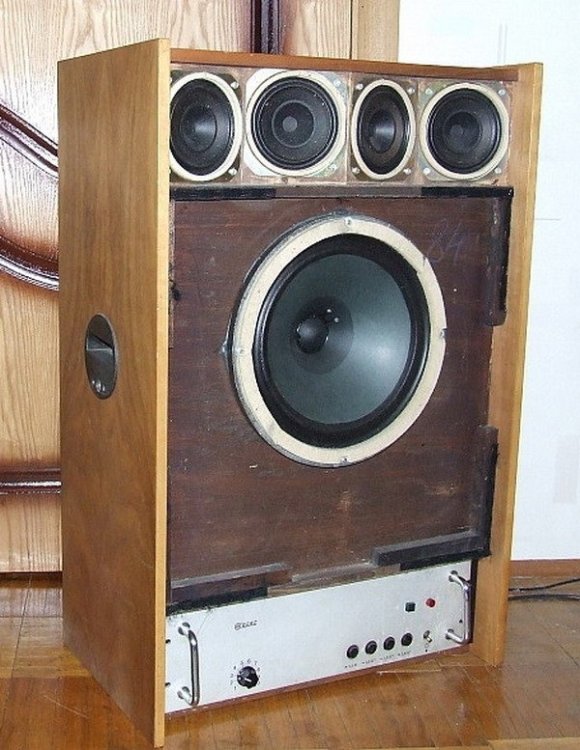

Корпус разделен на 3 части.
2 верхних части - это два ЗЯ. В среднем  ЗЯ герой сегодняшней темы. Обьем в районе 80 литров или чуть больше.
В верхнем ЗЯ  4 мелких среднечастотника HX 125. О них чуть позже тоже в подробностях, потому что они одни из вероятных кандидатов на смену СЧ-динамиков в Вашей будущей модульной системе.
В нижней части расположен усилитель. Особо ничем не примечательный в свете сегодняшнего дня. Но для тех лет считался вполне приличным.
В интернете словно вирус поселилась фраза "НЕС 12 являются мониторами ближнего поля". Кто-то или оговорился, или не разобрался...а далее словно через копи-пасте это бред распространяется.
Они не могут быть мониторами ближнего поля не только из-за своего крупного размера, а еще больше потому что вверху 4 шт широкополосника расположены "гармошкой", цель которой охватить максимально аудиторию. Звукорежиссер не сможет работать, если он совсем рядом с мониторами. Малейший поворот головы, - и сильно будет меняться звуковая картинка.
В спецификации к этим мониторам  написано "Контрольные мониторы".
Предлагаю так и называть их в дальнейшем. (Лично я их считаю мониторами дальнего поля. Все об этом говорит...но мое мнение лишь мое мнение.). В упомянутой выше комнате в 50м2 каждый раз после сведения звукозаписи собирались музыканты и им "сочувствующие". В общей сложности набиралось несколько десятков человек. И им всем было хорошо все слышно.

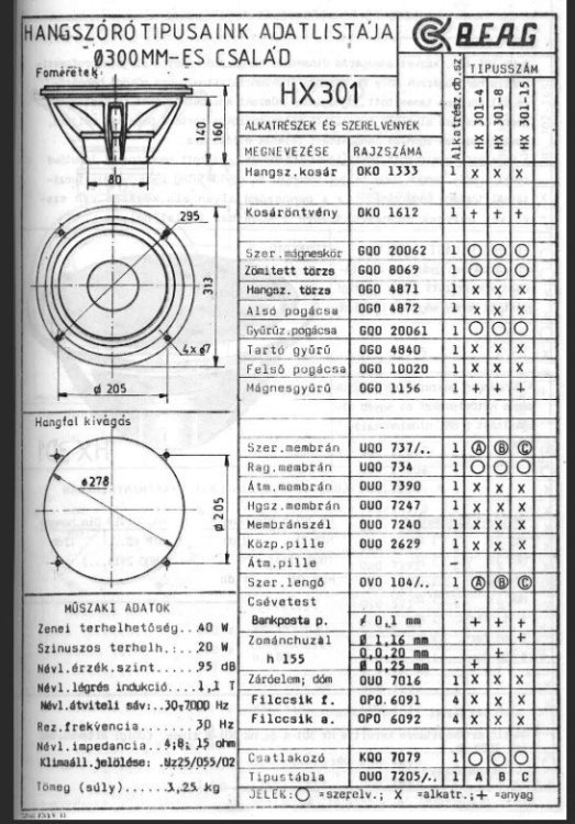

Где-то на компе у меня бы паспортное АЧХ этого динамика...если найду, то выложу сюда. Или же попробую найти в сети.
Коллеги!  Если у кого есть АЧХ 301-го, пожалуйста, разместите.
