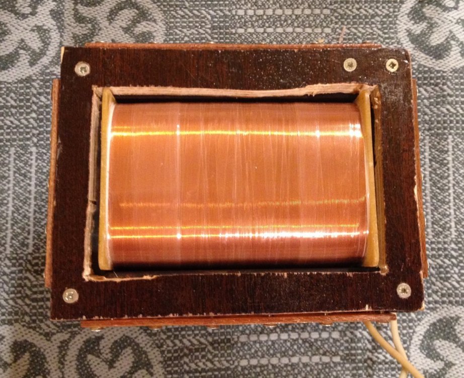

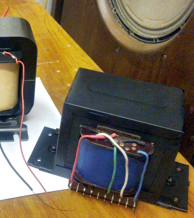

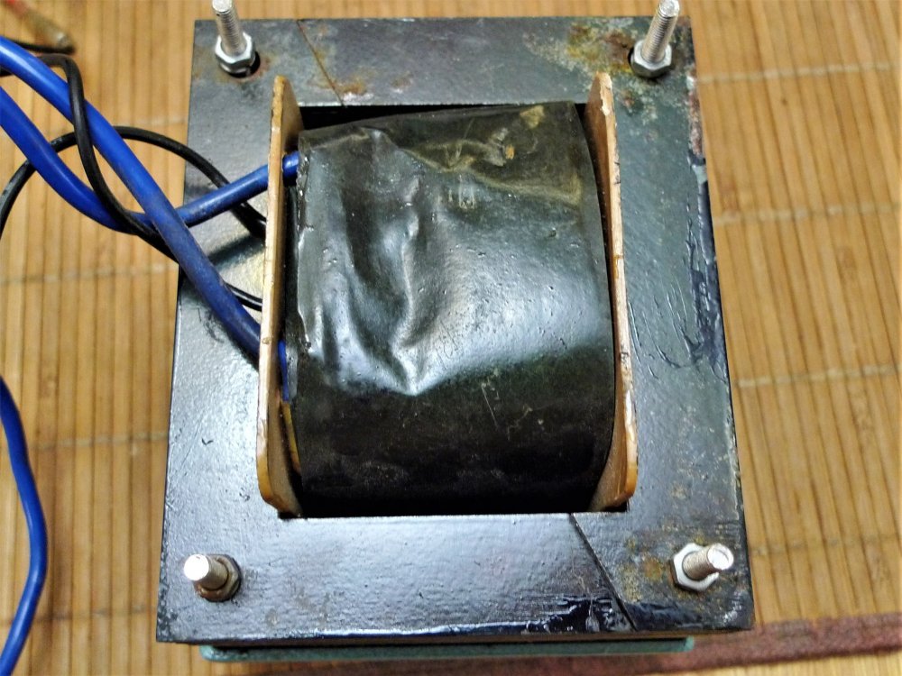

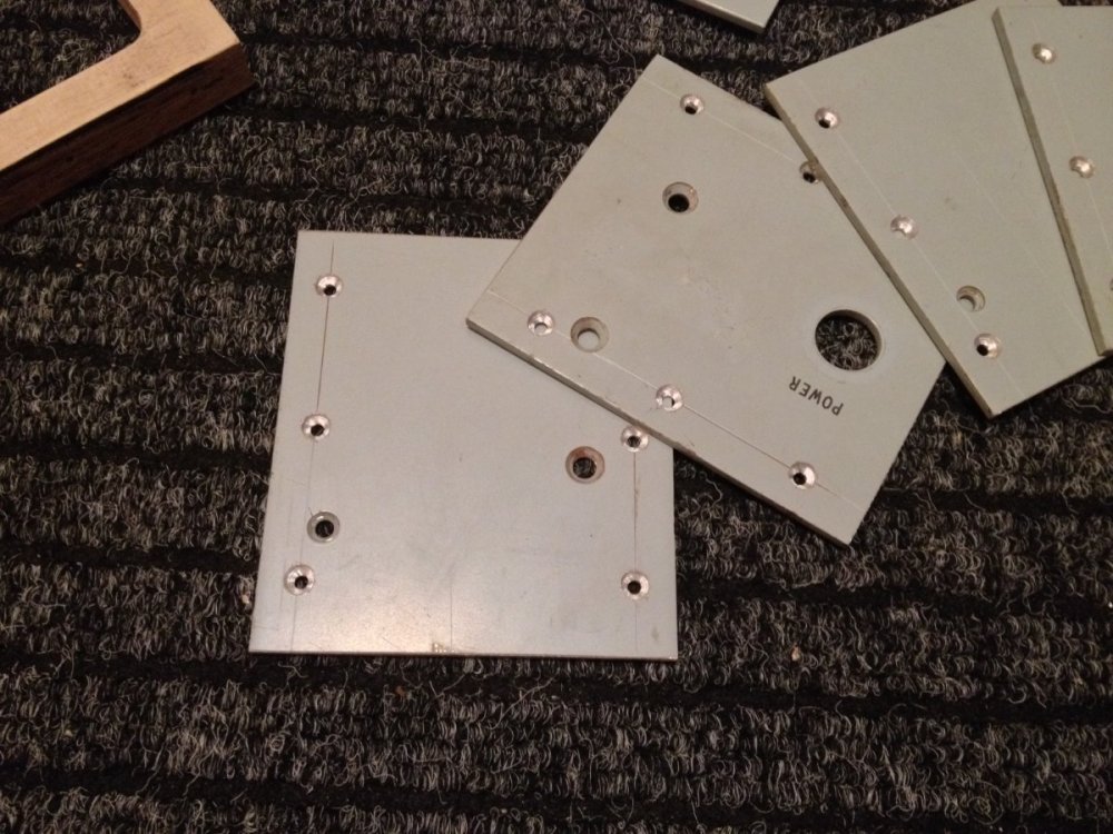

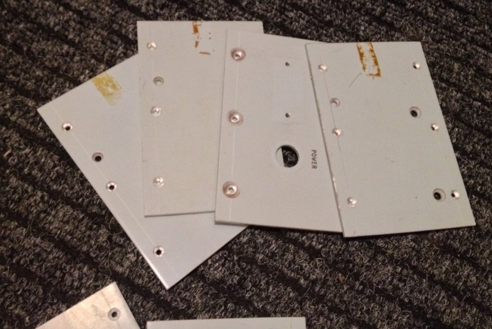

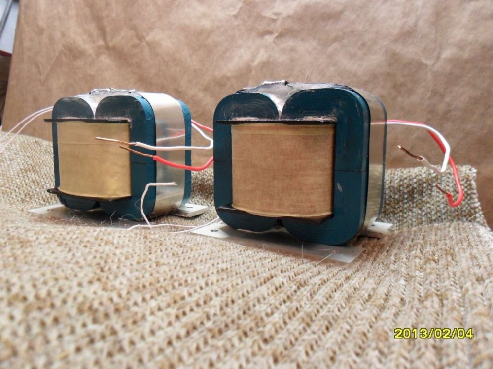

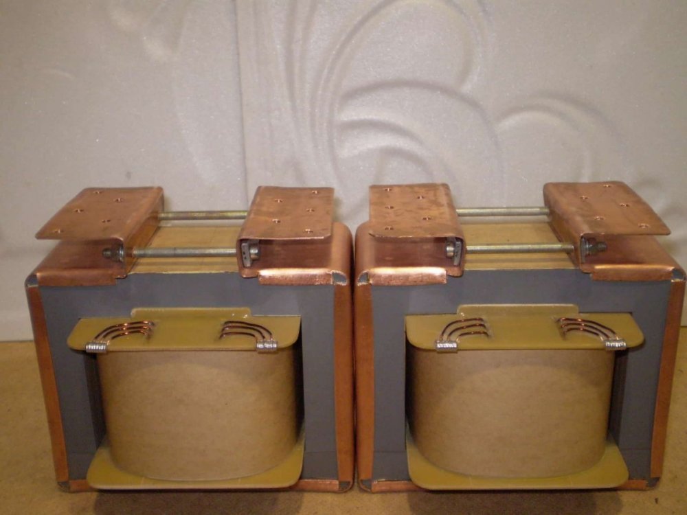

Не всегда есть возможность воспользоваться штатным вариантом крепления. Да и с оформлением у начинающих (и не только) бывают вопросы.
Для начала - несколько вариантов крепления при использовании пластин без отверстий:

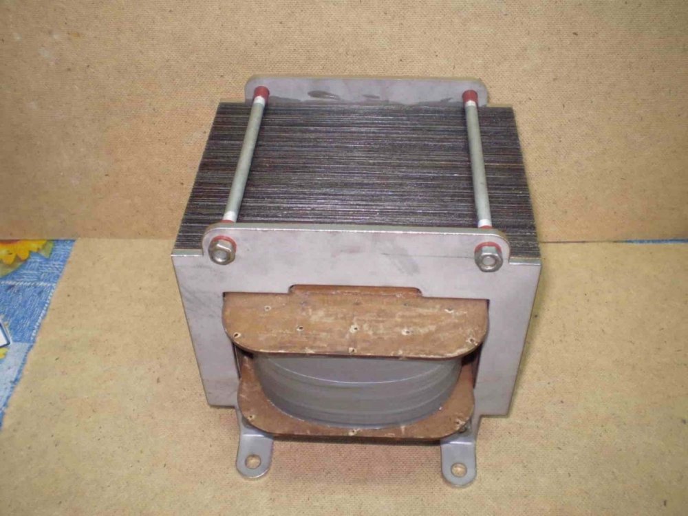

Вариант Дим Димыча (вдруг у него фото не сохранилось :classic_happy:
Edited by Сергей Ал.

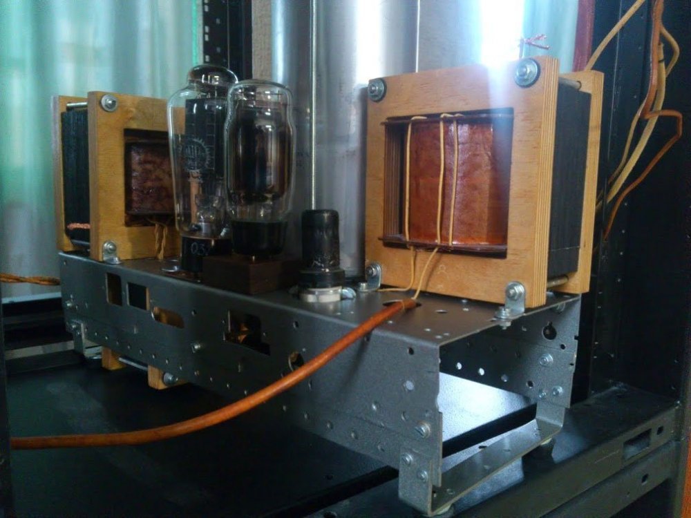

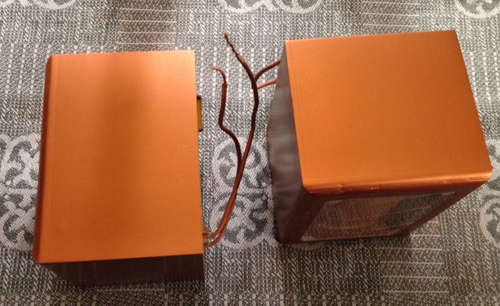

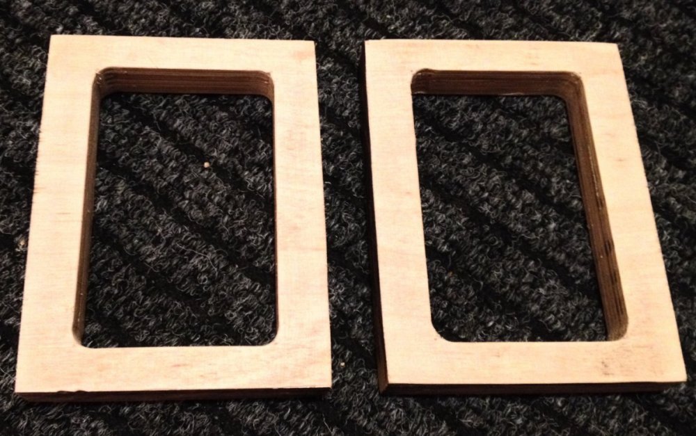

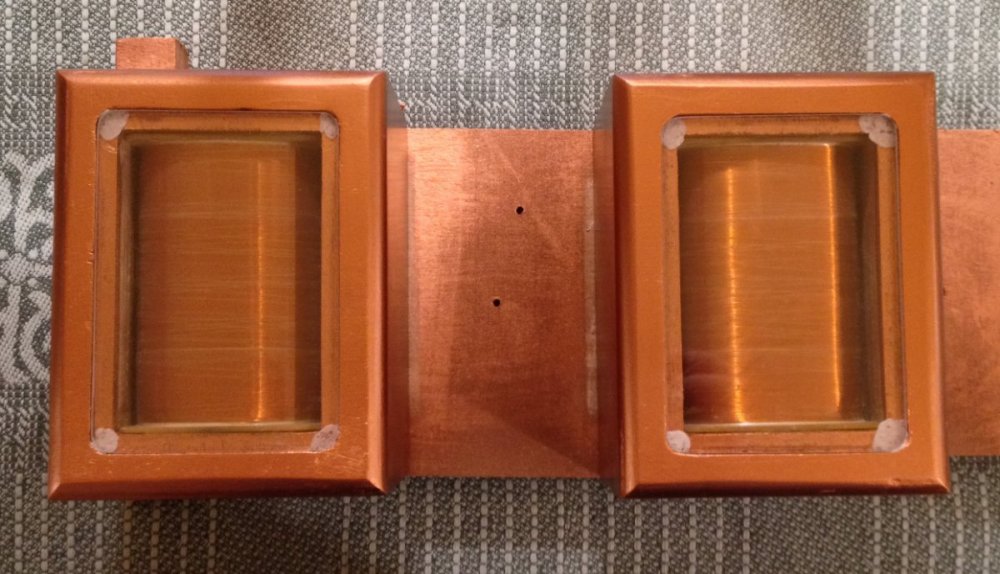

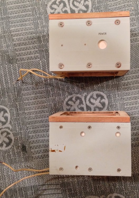

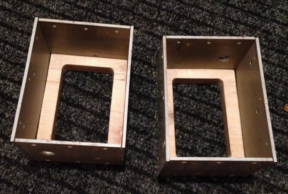

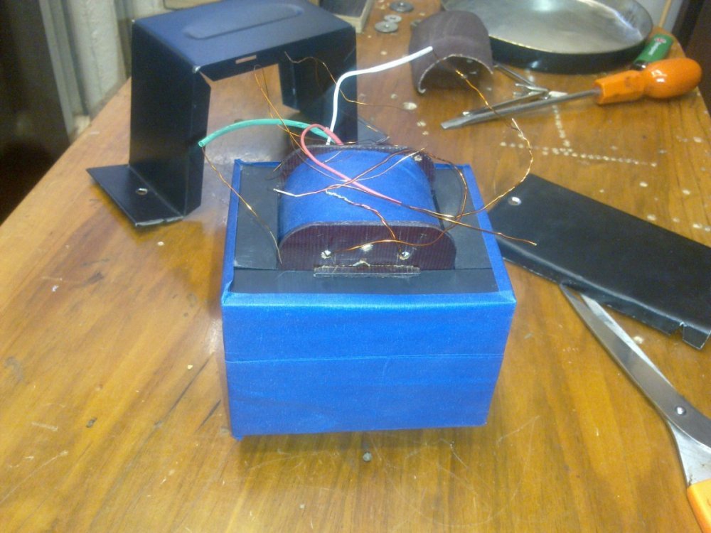

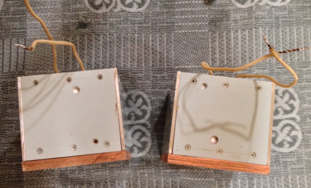

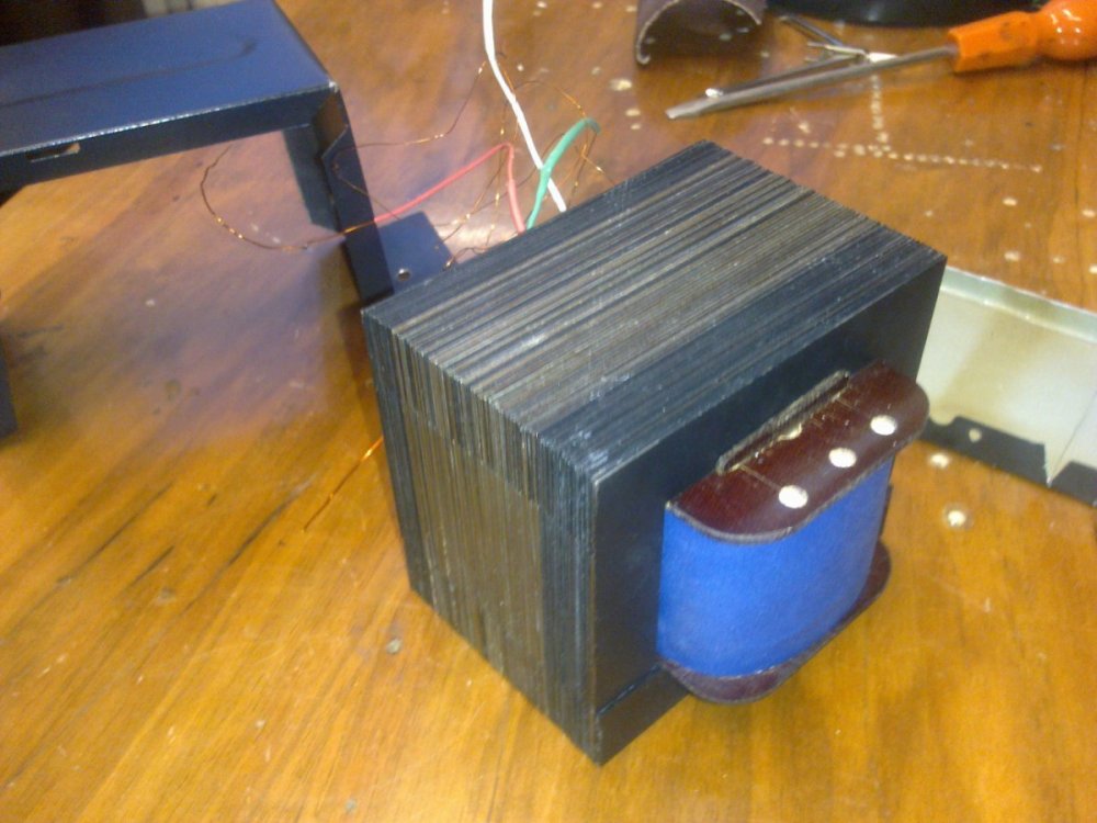

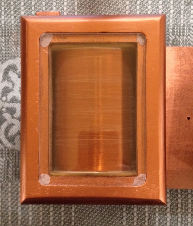

Анодный, крепёж сделан из боковой стенки от корпуса компьютера.
Вот такой монстрик вышел.

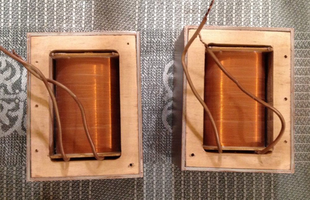

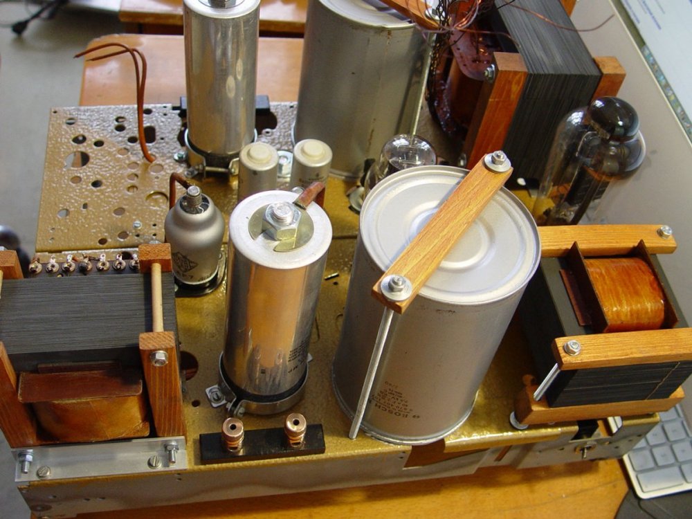

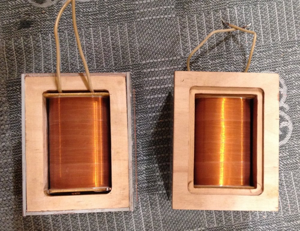

На старом АП была интересная тема по намотке, кто на чём мотает катушки трансов и какие приспособления использует ( на ручном станке без этого никак.)

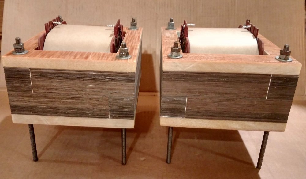

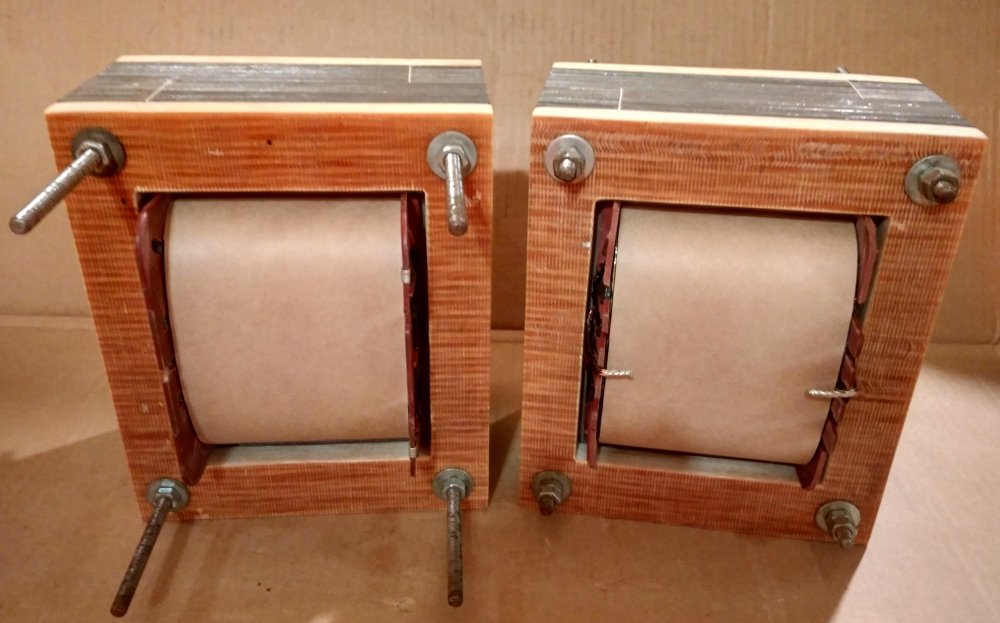

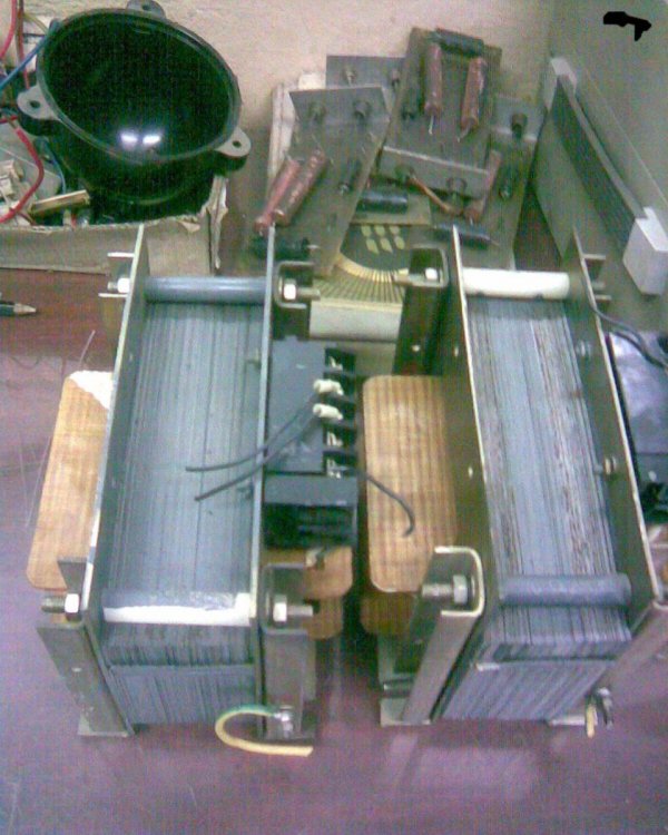

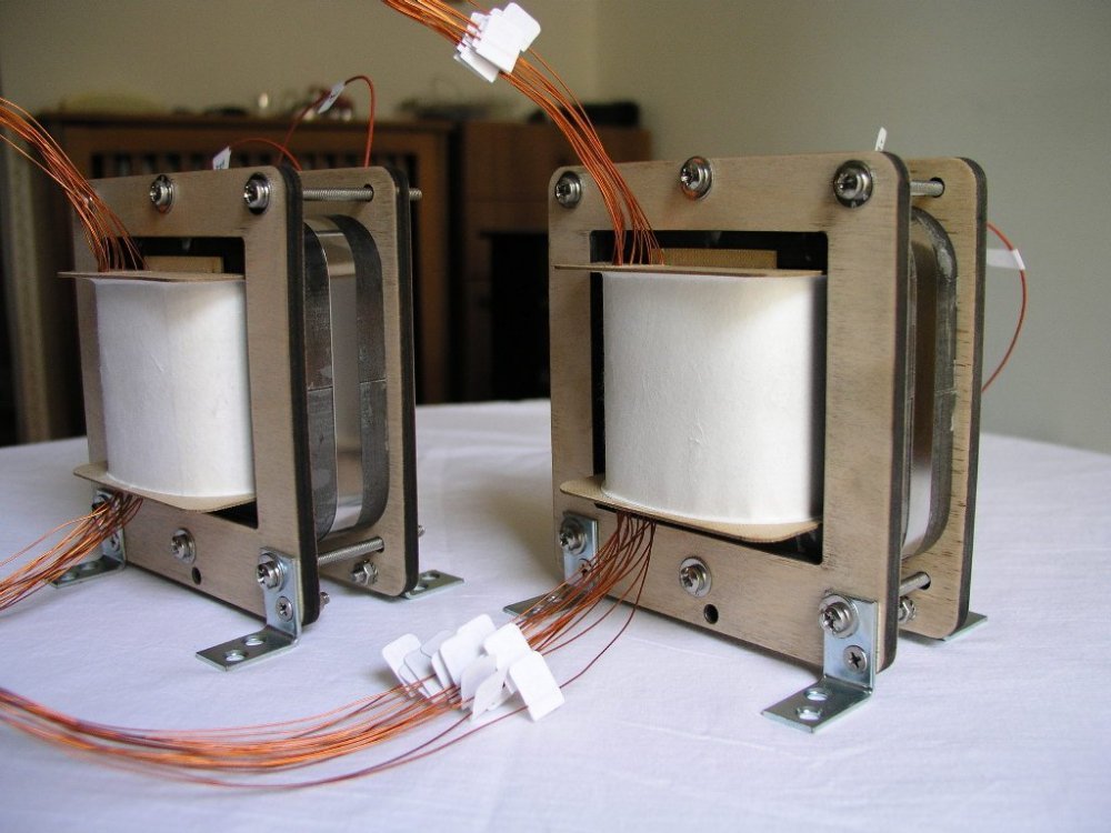

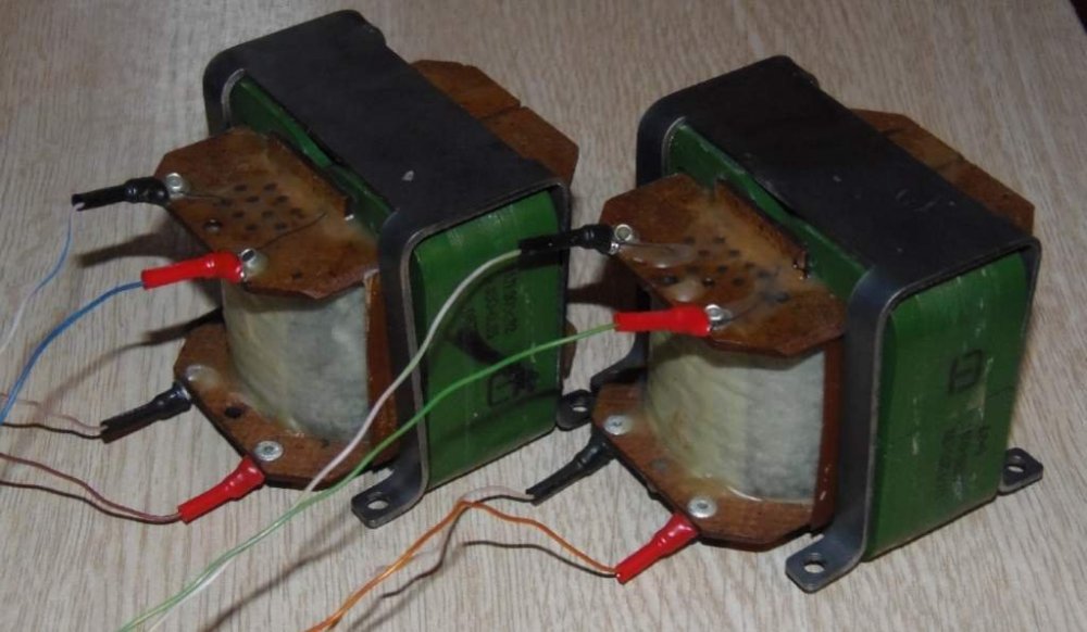

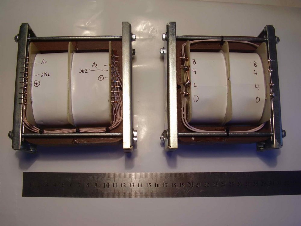

Варианты стяжки и крепления

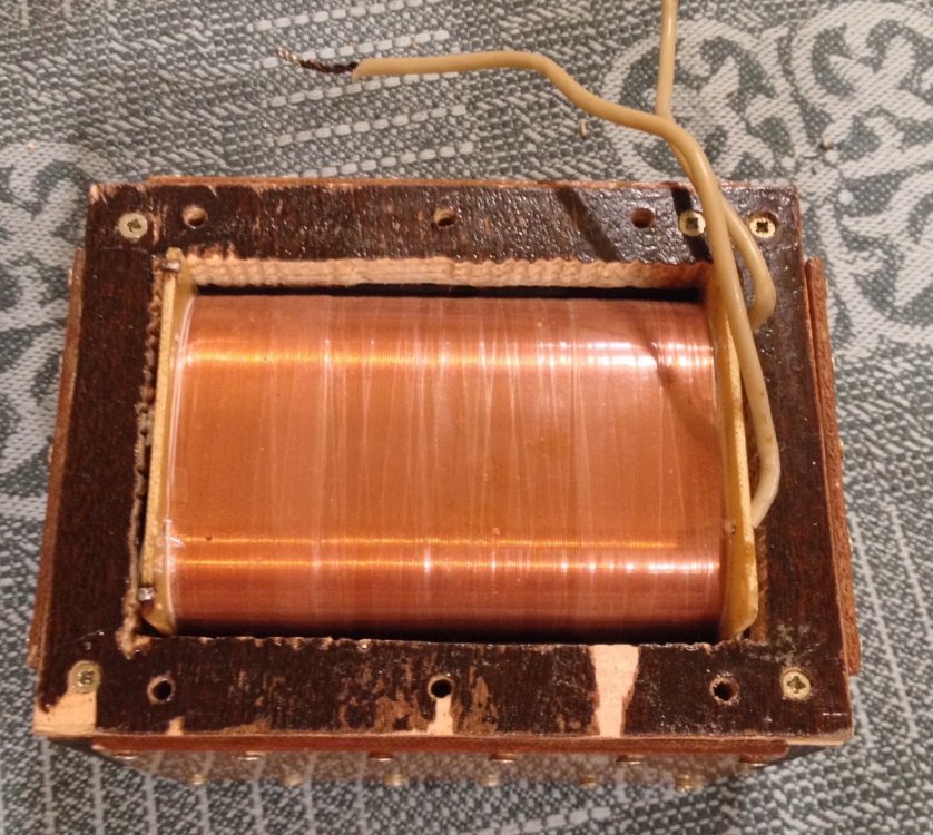

Ух ты... даже две свои рукоблудных поделки узрел в этой галерее... ?

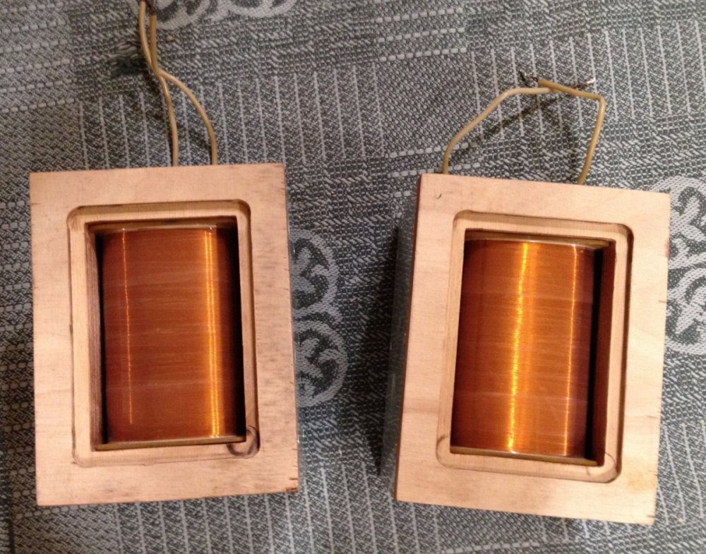

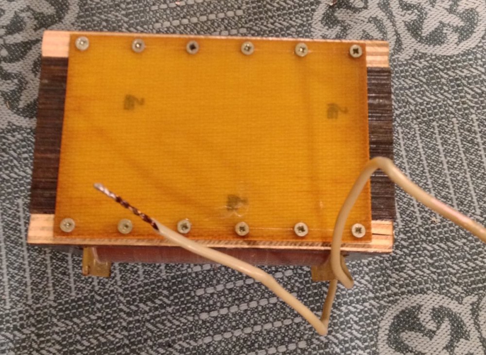

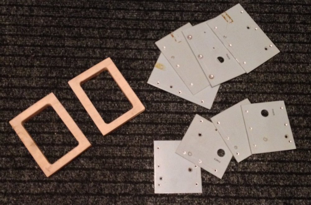

В 27.03.2022 в 13:23, Сергей Ал. сказал:

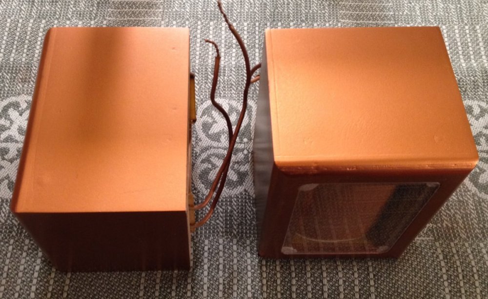

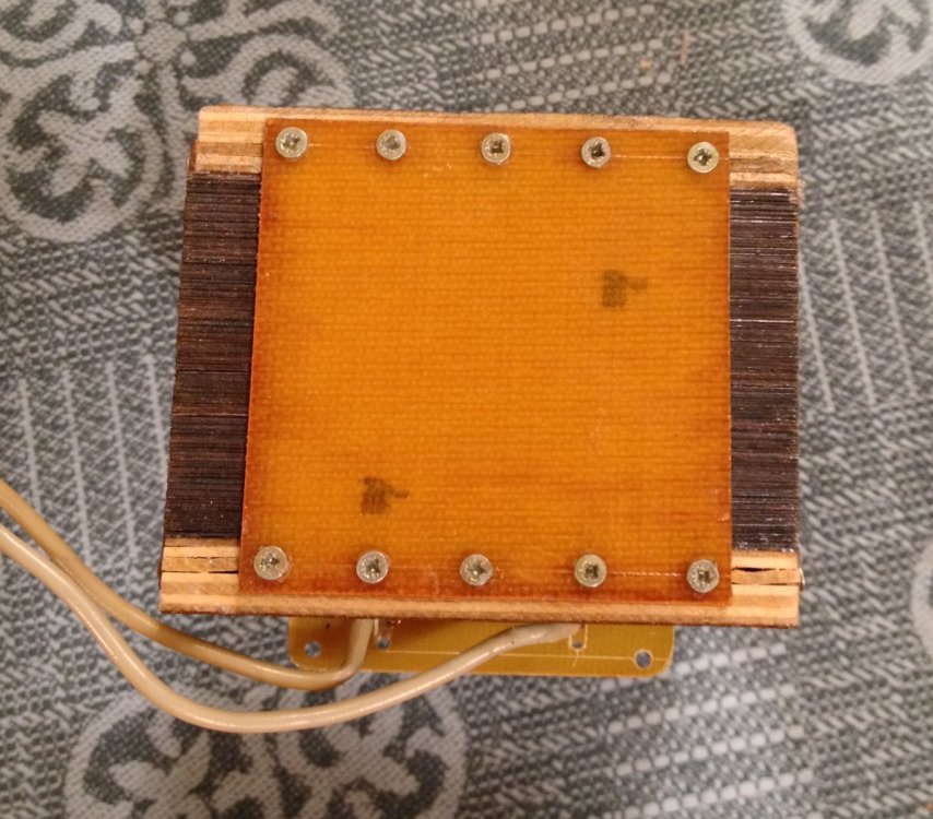

Когда-то подсмотрел на АП:

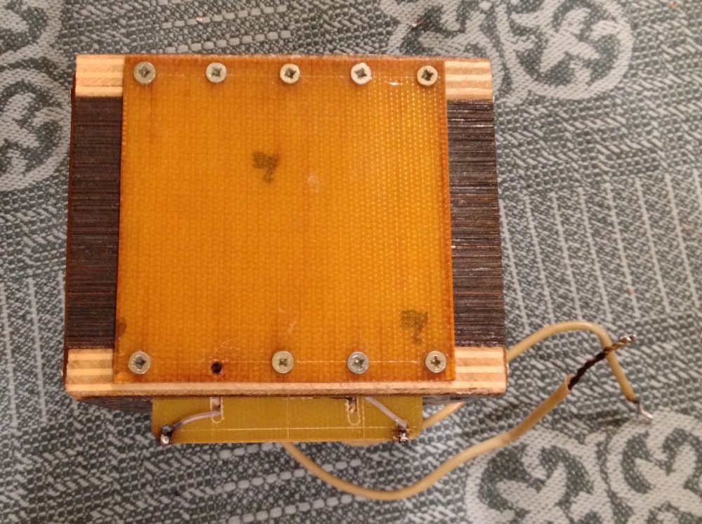

Я правильно понимаю, это фольгированный стеклотекстолит? Или..
Размер фото не позволяет подробно рассмотреть.
С уважением, Nittis

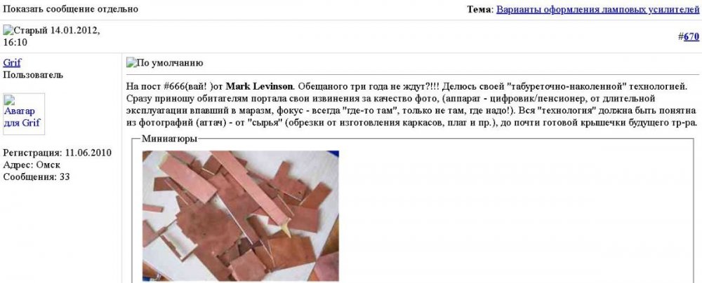

1 час назад, Nittis сказал:
Скорее всего да, подробностей автор не сообщил:
  • 4 weeks later...
В 02.04.2022 в 16:11, Nittis сказал:
Да, фольгированный текстолит. Grif, отвечал на мой вопрос. Тоже было интересно, как он так изготавливает крышки на трансформаторы.

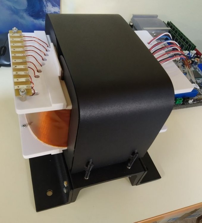

Для меня (чисто моё субъективное мнение) интересно всё в совокупности, начиная от схемы , используемых деталей и конечно внешнего вида.
Кстати, вопрос по колпакам. С точки зрения безопасности вещь, конечно, необходимая. Но колпаки на моё ухо (возможно не все) негативно влияют на звук. Поэтому в своих усилителях обычно не устанавливаю.

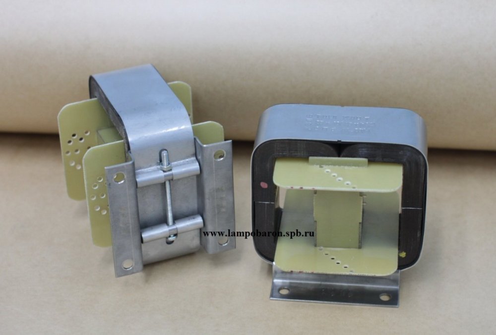

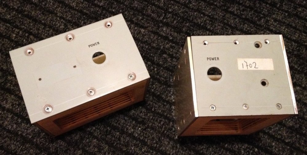

Guest Zampotech

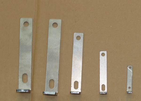

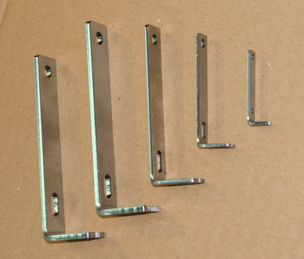

Импортозамещенные уголки для трансформаторов EI
На фото слева направо уголки к EI114, EI120, EI96, EI66, EI42
9 минут назад, Zampotech сказал:
Заказать можно, продаются, цена?

12 минут назад, TMV сказал:
Да, можно.
Открыл тему в соотвествующем разделе

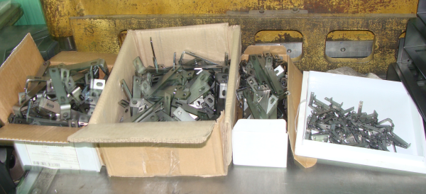

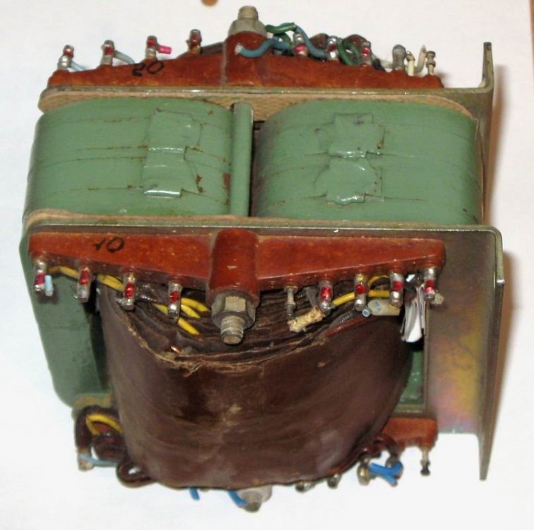

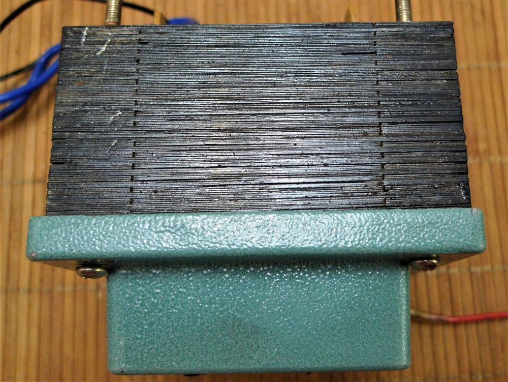

Как затягивать вот такие кожухи? Может кто-то знает, как это делалось на заводе?
