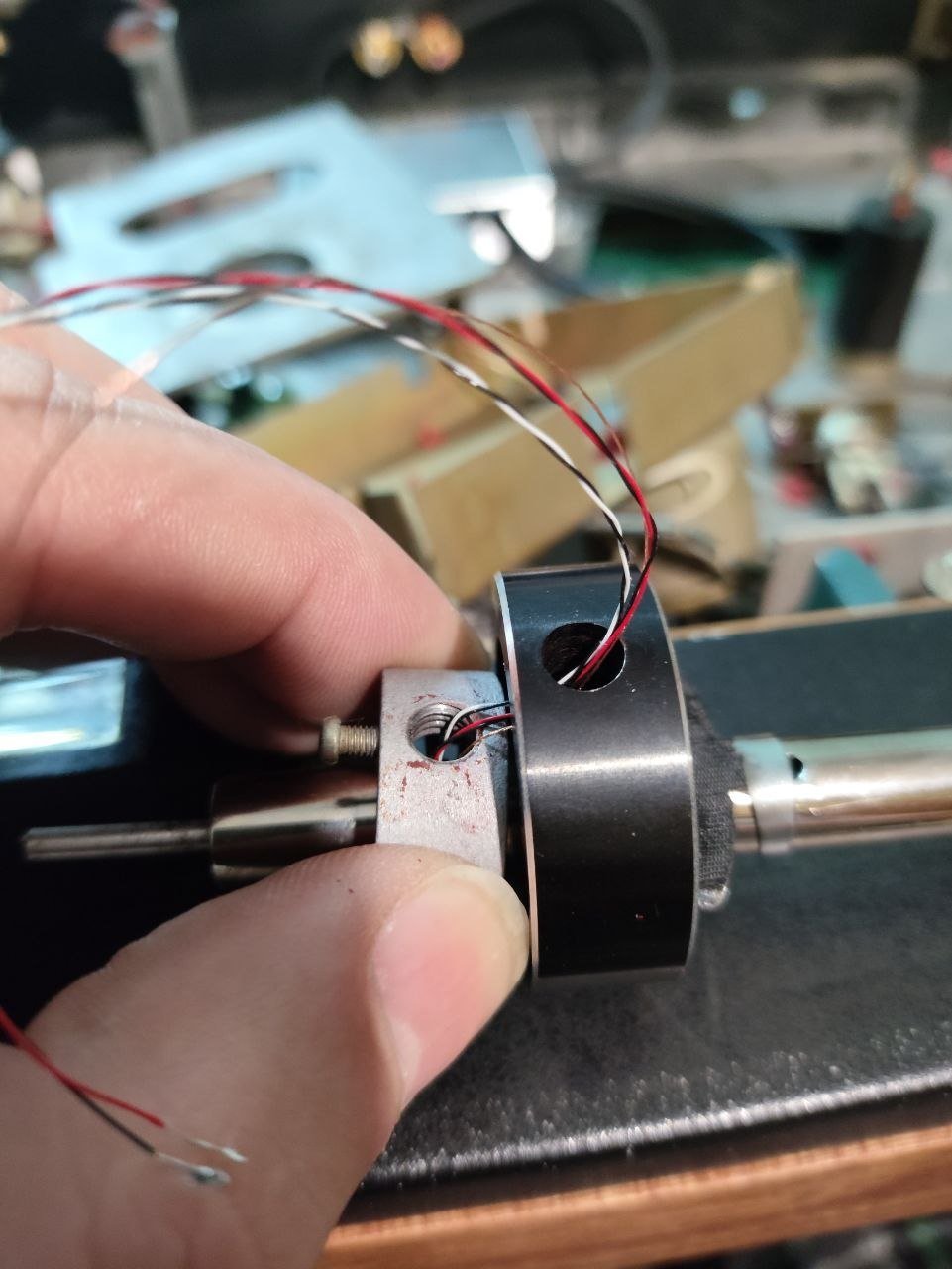

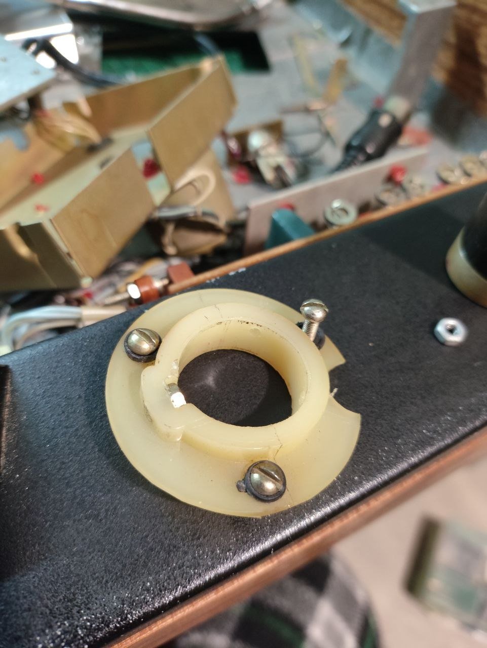

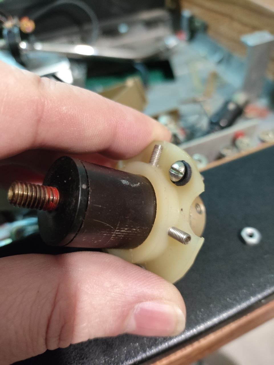

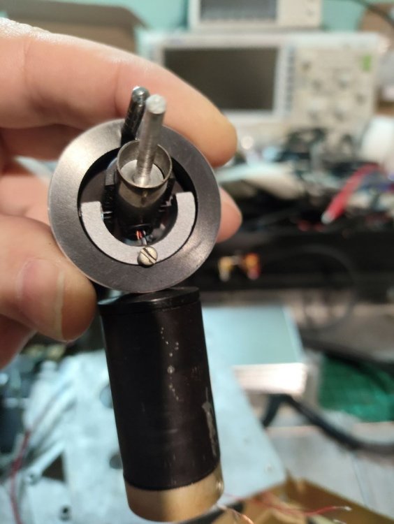

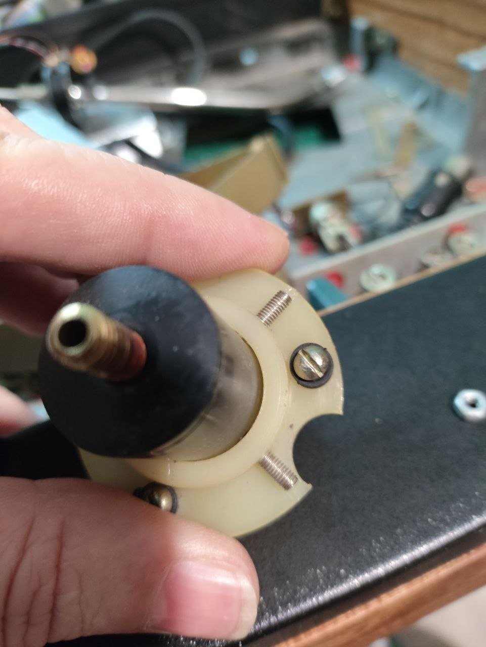

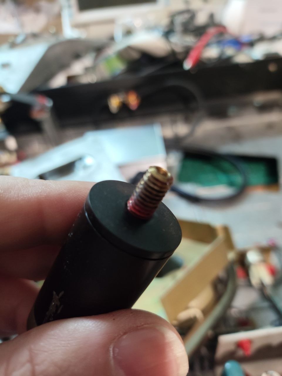

А вот это пришлось исправлять: втулка в которую тонарм устанавливается в треногу - капроновая, фиксируется тонарм только одним винтом и тот не по центру вертикали, втулку выгнуло от старости, и вертикальная ось тонарма при затягивании винта становилась не вертикальной градусов до двух. Эдакий косплей "арии 102" с её косым тонармом. %-)) Проблема решена сверлом 2,5мм, метчиком М3, и двумя безголовыми винтами под шестигранник.
By Константин · Posted
А какая индуктивность, мерили? Если нет данных, то какое сопротивление первички и размер железа? -
Сорян жентельмены, был немного занят. Исправлял настоящую а не выдуманную проблему 012го тонарма. Вот фото страждущим, думаю тут всё очевидно.

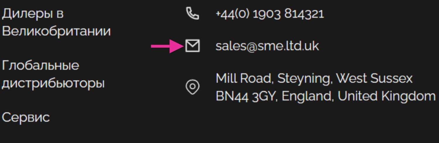

Я написал Михаилу надеюсь он ответит, думал может кто то из этой ветки прокоментирует сей вопрос и развеит мои сомнения и даст совет, что и как можно сделать.
"А вы и есть за меня будете? - Ага!" (С).

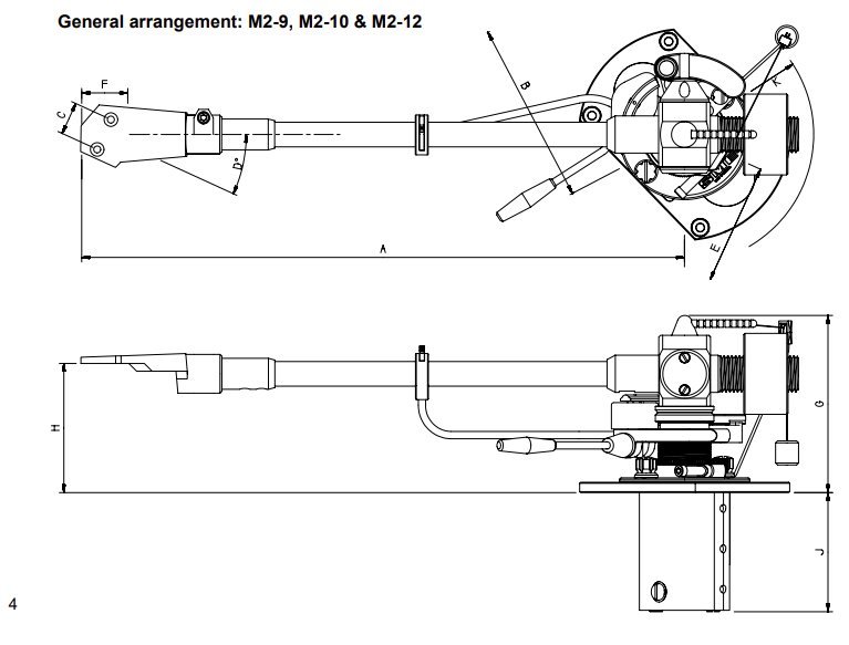

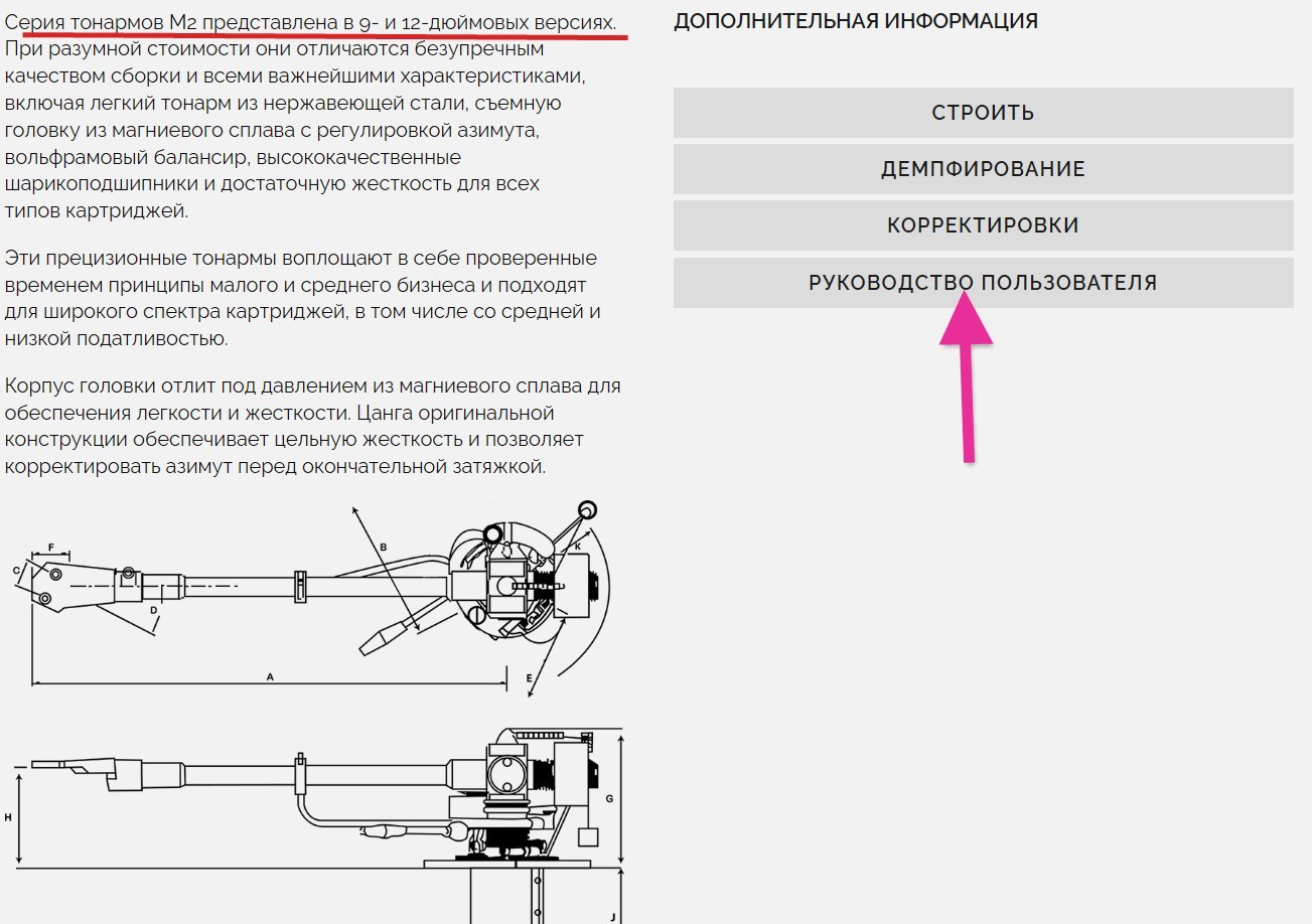

Да, похоже .... ............Может Сергей имел в виду что-то иное? _____________________ Вот и пойми, чего кто имел, а кто не имел..... Так что на фото, не 3010 ? Что тогда? Давай те уж, проясните ситуацию.
Думаю, вопрос целенаправленно для Михаила Евлампия, у него такого опыта выше крыши. И Гудманс наверняка есть. Или был.
