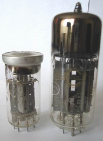

А есть какие отличия у 6с18с и 6с33с, кроме рогатости, звучание ?
А действительно , в чем отличие

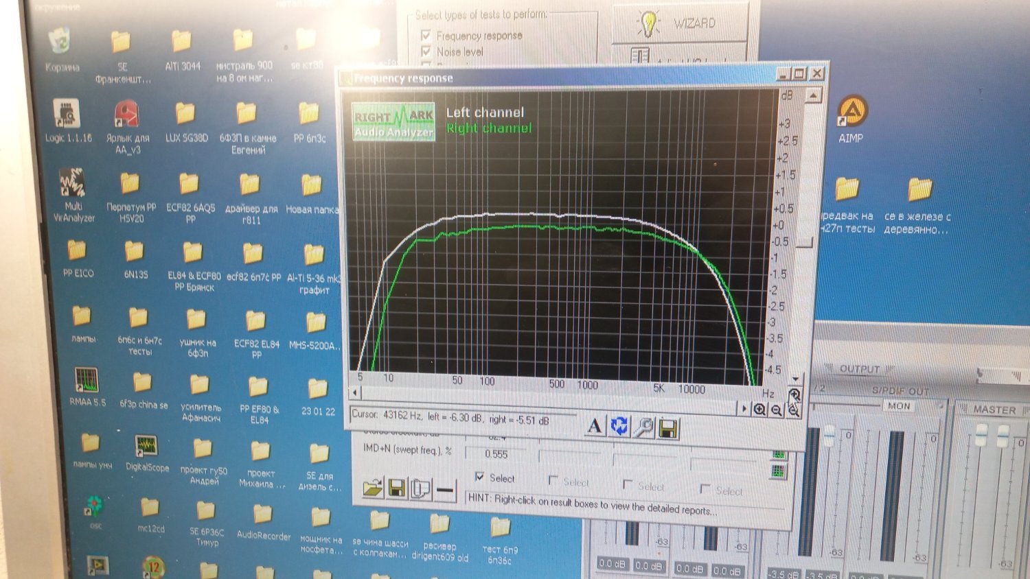

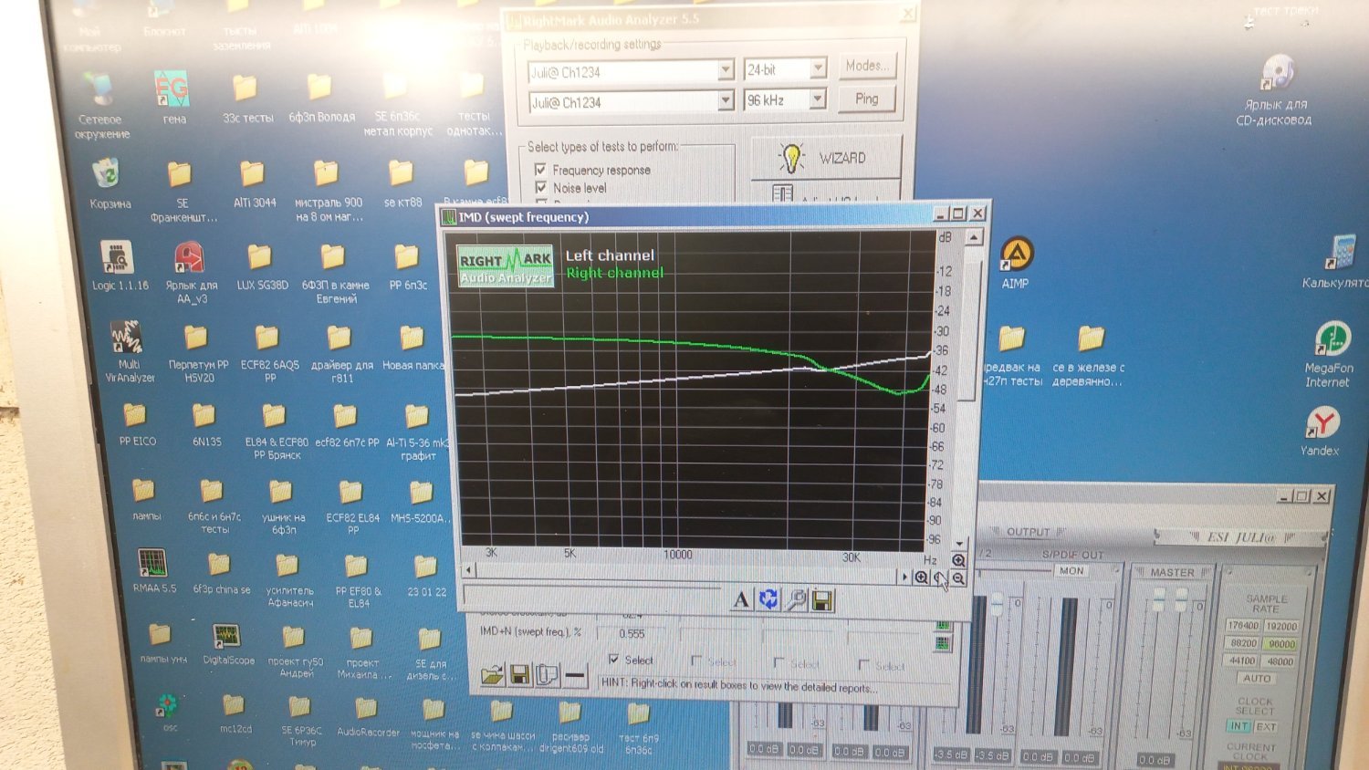

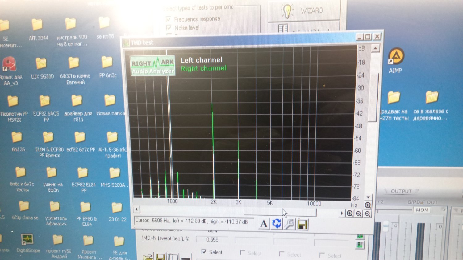

Вот сейчас интереса ради вытащил с полки макет , левый канал ( белый график ) 6с18с , правый канал 6с33с-в двухрогая , простую 6с33с трех рогую надо искать , где то были несколько штук , но не помню .
Режим
6с18с  250 вольт анод катод , ток 205 ма , смещение точно не помню , вроде минус 70 с чем-то было ( фиксированное ) ток 210 ма .
6с33с-в  250 вольт анод катод, ток  200 ма , смещение должно быть то же (каюсь , забыл проверить )
Собственно само фикс смещение должно быть одинаковым , так как там стояли изначально 6с33с-в в обоих каналах , и в левый поставил сейчас первую попавшийся 6с18с из коробки .
Токи и замеры сделал после 30 минут прогрева на синусе 1кгерц , выходном напряжении 8 вольт на резисторах 8 ом .
Ачх отличается незначительно , а вот искажения конечно разительно.
Да , 6с18с конструкция без разреза в анодах .
Если надо , завтра сфоткаю о чем я .
Буду рад если кто то пояснит физику происходящего .

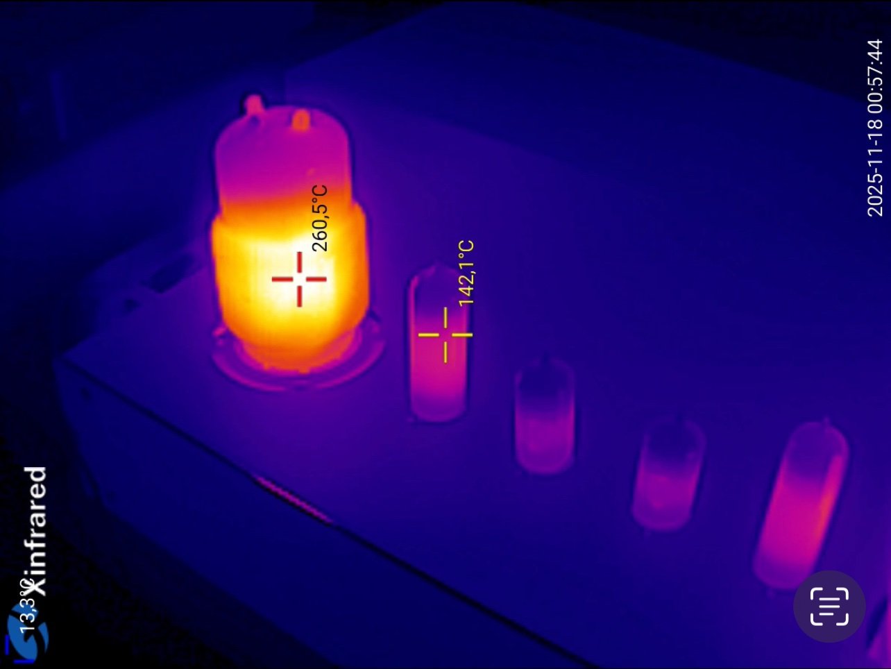

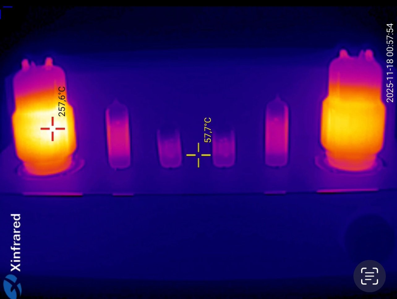

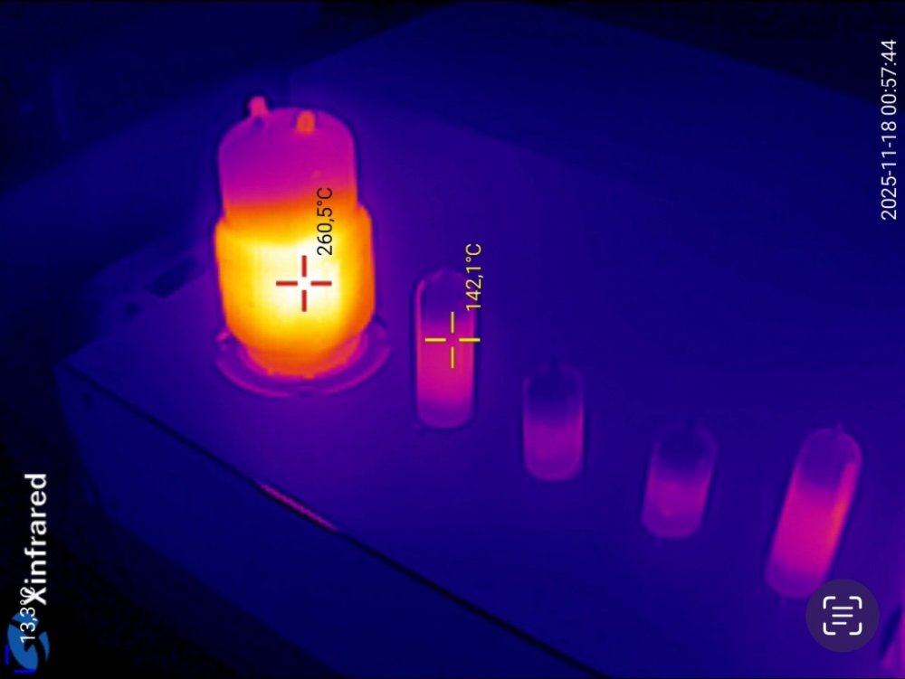

Коротко о нагреве любимой многими 6С33С-В, рядом 6П14П-ЕВ, температура порядка 140/145°С, у 6Н1П ~ 90°С, ну и корпус в самом горячем месте, ~55°С, в той точке находятся пара резисторов анодной нагрузки для 6П14П-ЕВ, унч расположен на самой верхней полке стойки, температура в помещении была 25°С, в целом неплохой «Камин» получился, зимой самое то )))

Чтоб понять почему есть разница в искажениях нужно точно знать ВАХ каждой лампы выходной... Искажения напрямую зависят от положения рабочей точки! Я уверен что ВАХ двух ламп сильно различаются... У меня приблор для измерения вах ламп это неоднократно подтверждал... Нельзя просто перетыком менять лампы даже внутри одной партии... Т.к. разброс ВАХ бывает очень большой... Под каждую лампу нужно подстраивать режим индивидуально для достижения наилучшего результат... !
Ну судя потому что ток то почти одинаковый , 10 ма разница , режим практически одинаковый,  даже если подстроить ток , искажения думаю не сильно приблизится .
Есть мнение что у 18х половинки более ровные .

Даже на фото видно, что у левой лампы правая часть анода горячее левой, хотя 6С33С-В, по моему опыту все же немного, но лучше, чем 6С18С, да и при разогреве лампы деформация анода у нее поменьше, не зря в 33 сделали пропил в середине

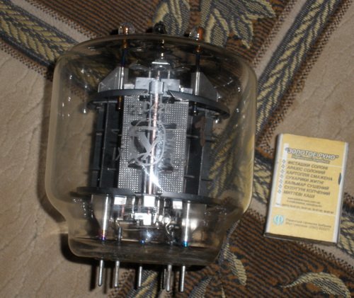

1 минуту назад, W_L сказал:
Похоже редкий экземпляр...
"Светлана", встречаются и более диковинные экземпляры, с таблеточным газопоглотителем, например. 33-ю разработали и некоторое время там выпускали, потом передали производство в Ульяновск.

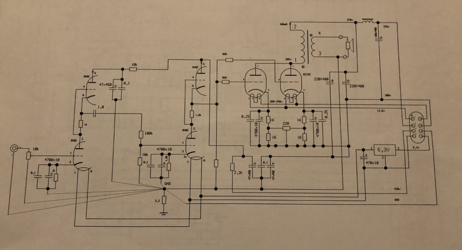

39 минут назад, Rezvoy сказал:
Александр, здравствуйте.
Укажите пожалуйста какая чувствительность получилась по входу, и Ктр выходного трансформатора. И если можно и другие параметры этого усилителя.
Спасибо
1 час назад, CHEL_EV сказал:
Спасибо
Не сохранилось ничего, сам усилитель уехал в Крым ещё в начале 2000х. Помню - давил лишнюю чувствительность судя по схеме в 10 раз.  Приведённое чуть больше 600 Ом, значит 0,11 примерно.
Выходная мощность 32 Вт.
1 час назад, Kutun сказал:
А ток 33х чем выставлялся?
Это в блоке питания регул ровалось- усилитель- трехблочник в  камне змеевик.

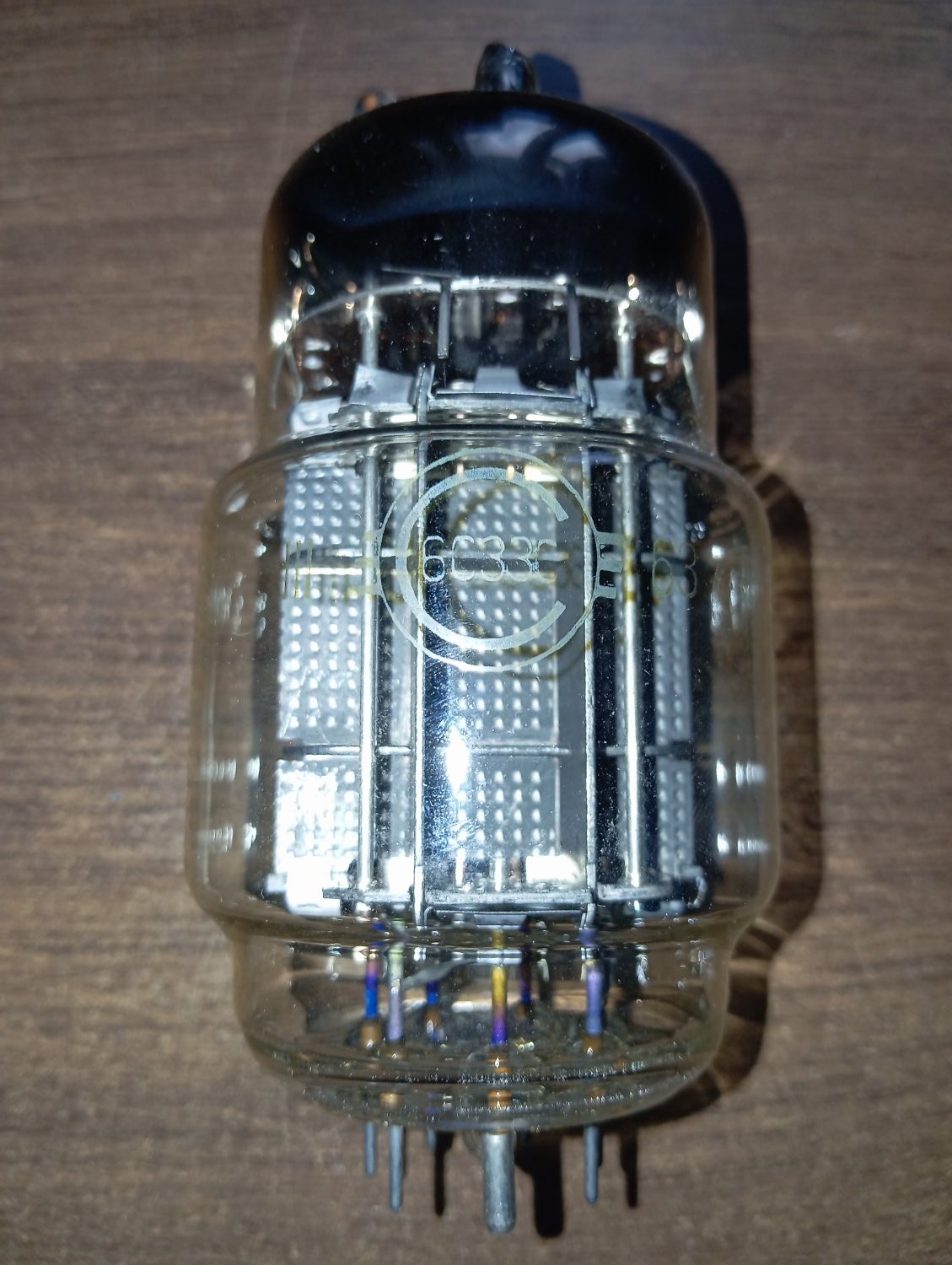

13 минут назад, Юрий_Б сказал:
Видел у товарища обе, есть еще у него 6С64С.
Эх, найти бы штучки по 4/6 каждого типа

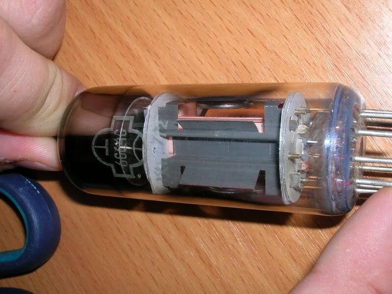

1 час назад, W_L сказал:
12С42С
 Пробегали мимо Меня целых 7 штук .... просто не успел сказать А ... как их ... Ам и больше нету ...:smile-17:

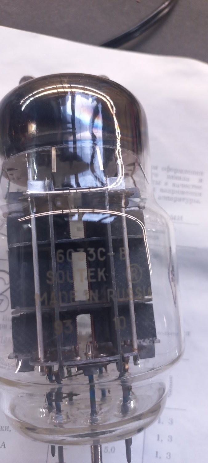

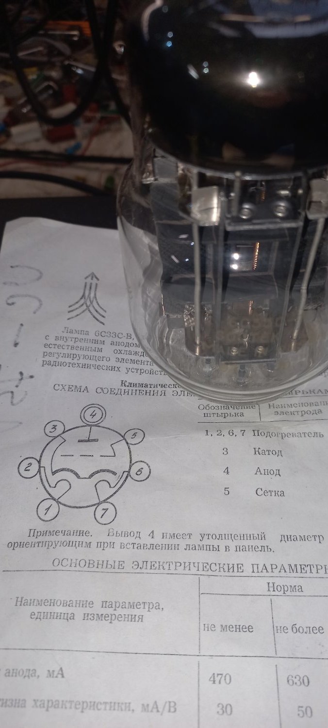

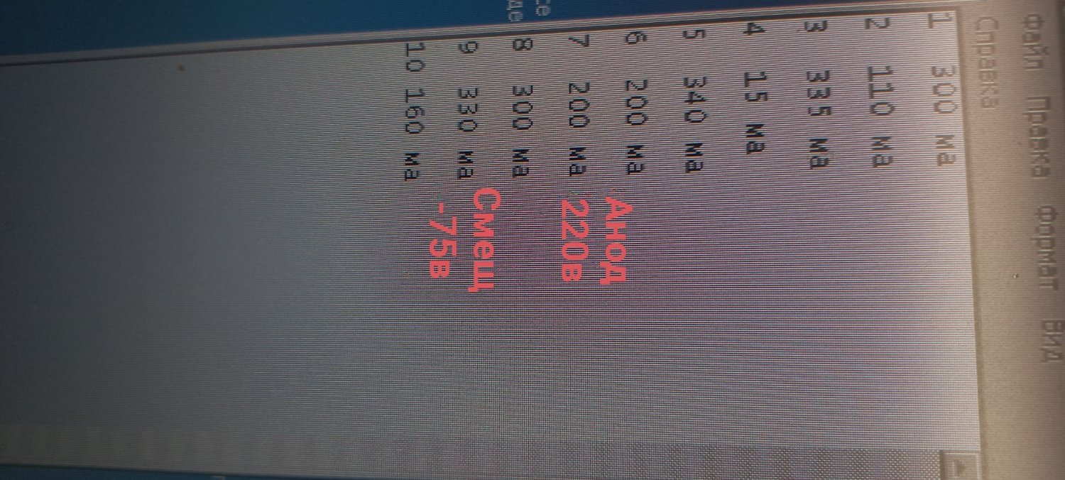

Просто к информации.
Сегодня открыл ещё одну коробку 6с33с-в двурогие .
Купленно в каком то ООО в Ульяновске.
Паспорта с логотипом Ульяновск,  если не ошибаюсь
93 год лампы .
На самих лампах SOUTEK
MADE IN RUSSIA
Померил с десяток , каждая прогрев по 30 минут.
Режим 220 вольт анод , фикс смещение - 75 вольт .
Полный накал постоянка 12 вольт
Токи от 11 ма до 300 ма , от экземпляра к экземпляру.
