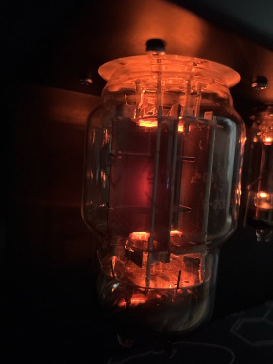

18 и 33 одинаковые в звучании, различия минимальные, 18 есть 2 типа, с зазором в аноде, и без зазора, без лучше тем, что площадь анода больше, но, 33 с индексом В куда лучше держит режим и показывает себя куда стабильнее, к слову перепробовал и 6С18С Светлана/Ульяна и 6С33С и 6С33С-В, по итогу остановил свой выбор на 6С33С-В от ульяны, 93/94 года, самые басовитые из всех, что прошли через мои руки, общий запас 18 и 33 ламп порядка 20шт
К слову, про 6С33С-В, анод калит, но «Экстрим» режим держит, 25Вт на выходе и мощностью рассеиваемой анодом порядка 73Вт, что на 13Вт больше разрешенного верхнего порога

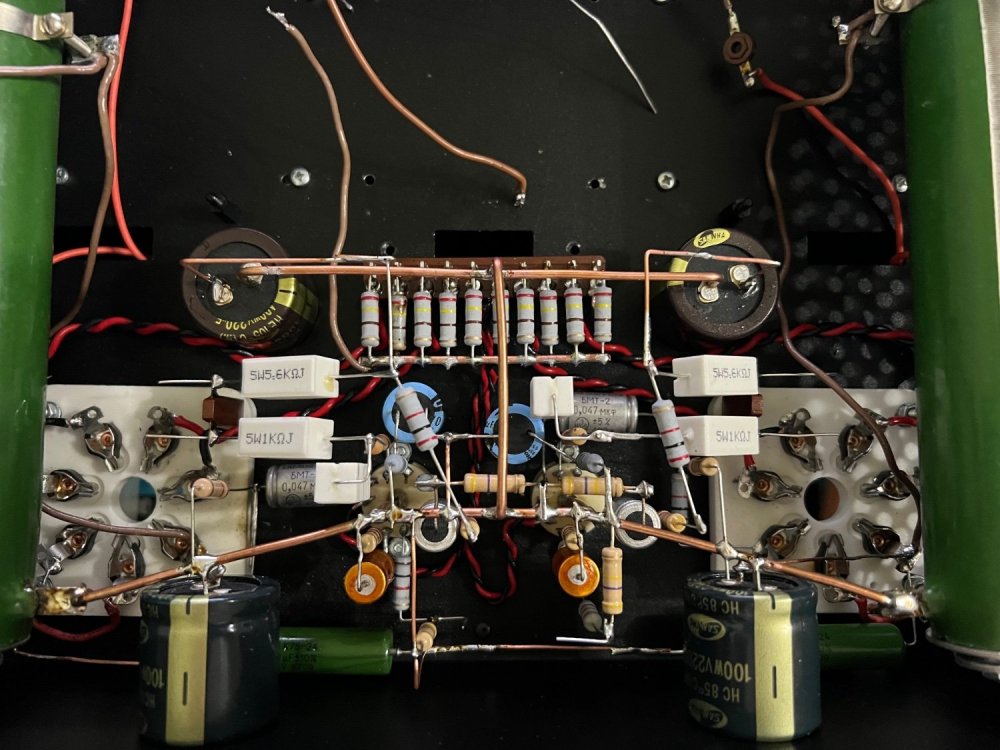

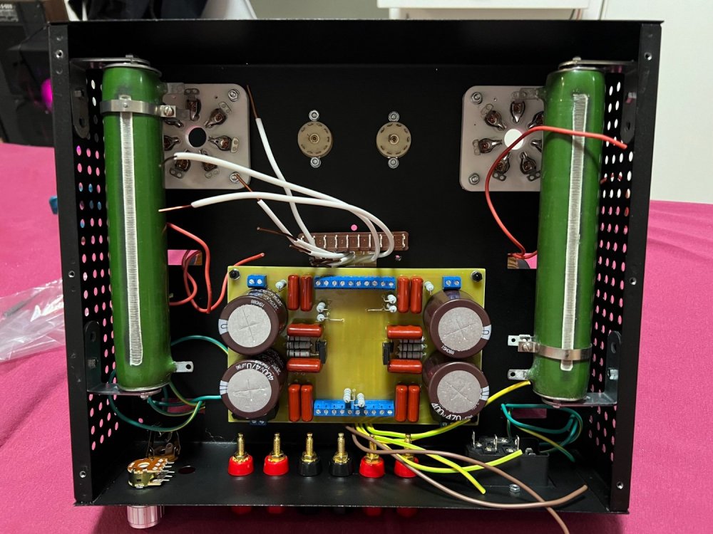

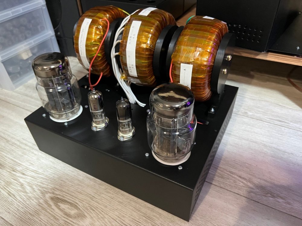

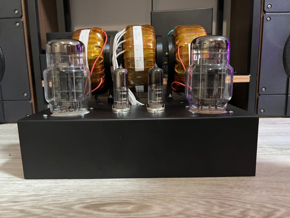

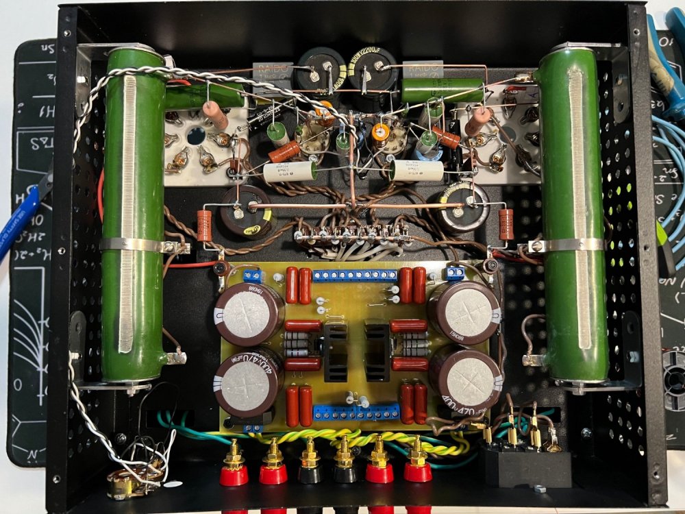

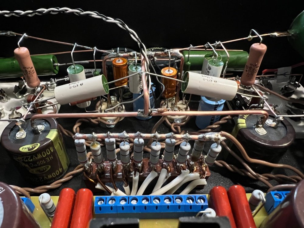

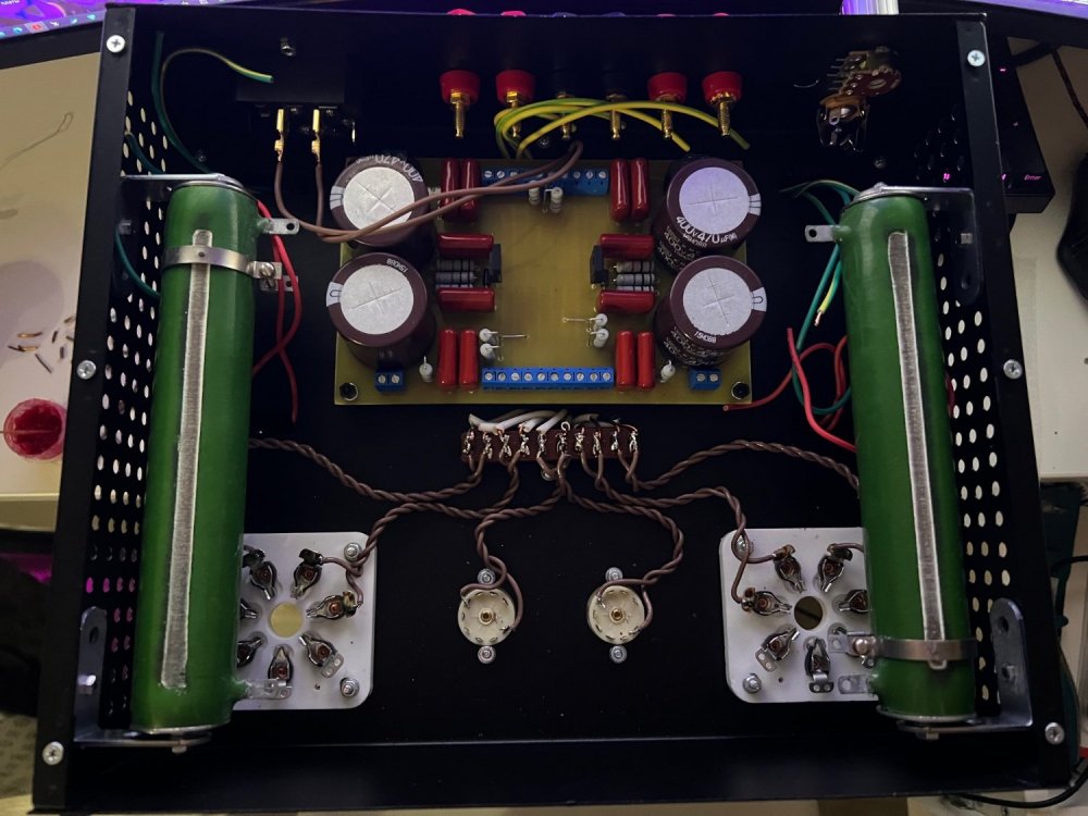

Дополню свой опыт так же НЕудачным примером сборки унч, не смотря на расположение тор-тана и твз, фона не было, но размеры корпуса оказались слишком небольшие для данной связки ламп, бонусом драйвер на 6Э5П не позволял выжать все соки из 6С33С-В, к слову пробовал 6Ф5П, но с ней звук был никакой, лампа не понравилась, на фотографиях пример монтажа и расположения трансформаторов, между ними так же были пластины из пермаллоя, по итогу данный вариант унч был разобран, твз и тан сняты, концепция расположения всего и размеров корпуса пересмотрена и с учетом опыта работы с другими лампами, был сделан итоговый вариант, который был выше в данной теме…

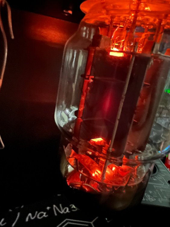

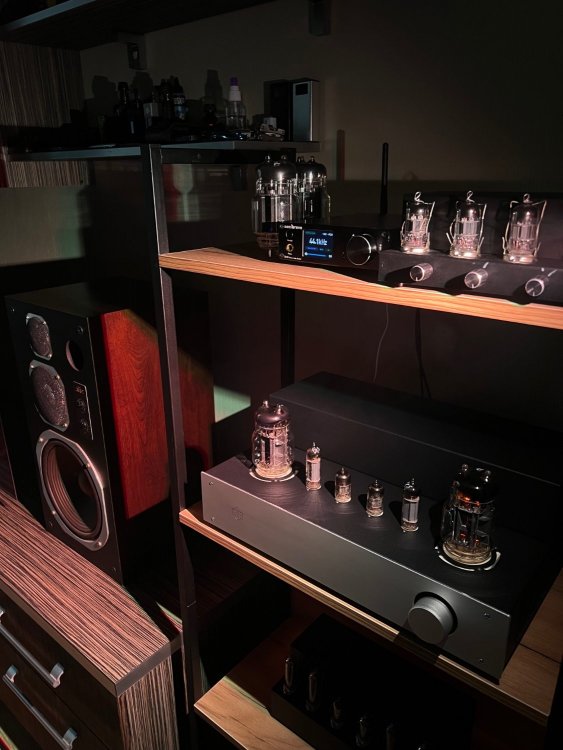

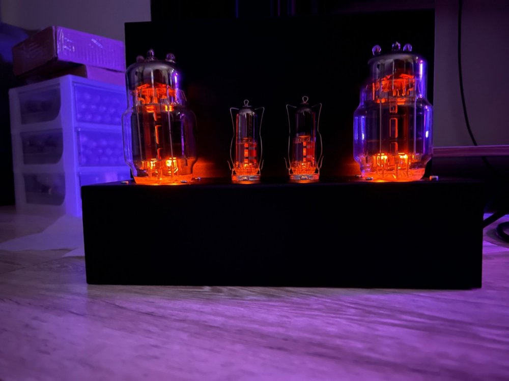

Может мне кажется конечно, но у 2 справа в 1 ряду и 1 справа во 2 ряду калятся аноды, или это просто отражение света ?
В 23.02.2025 в 14:08, ДимДимыч сказал:
По мне так перебор.
Слушать его будешь и.....на лампы отвлекаться.
Не не... Нив коем случае... Не мешает и не отвлекает... А наоборот ВОВЛЕКАЕТ... Полностью поглощает сознание... И зрение и слух...
У меня спектроанализатор с красным свечением... Тоже думал будет отвлекать... А как оказалось нет... Наоборот добавляет музыке визуальных образов...
Так что смотреть полезно...

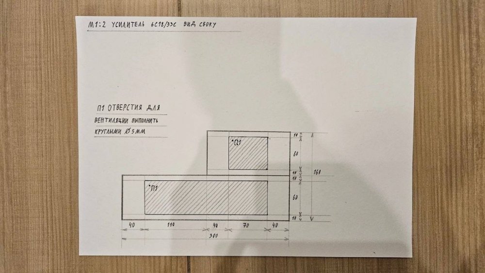

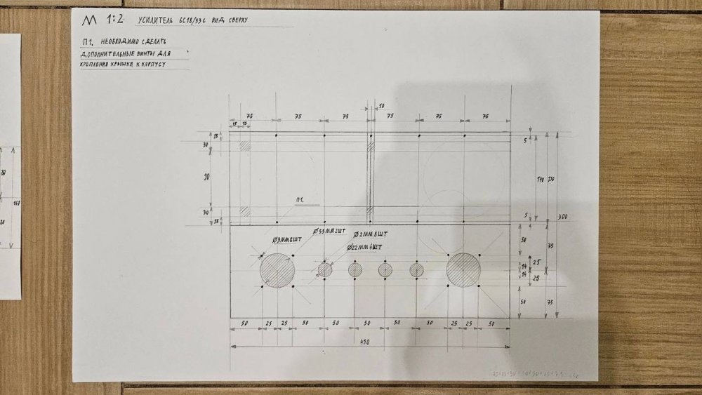

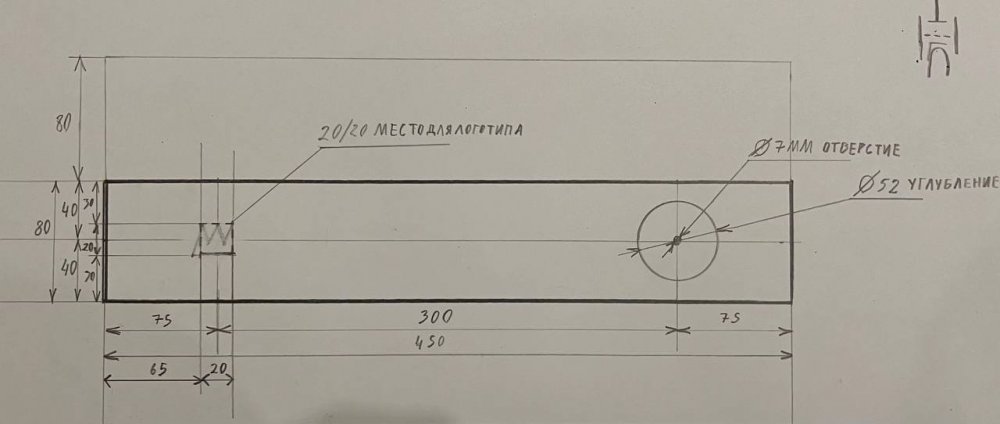

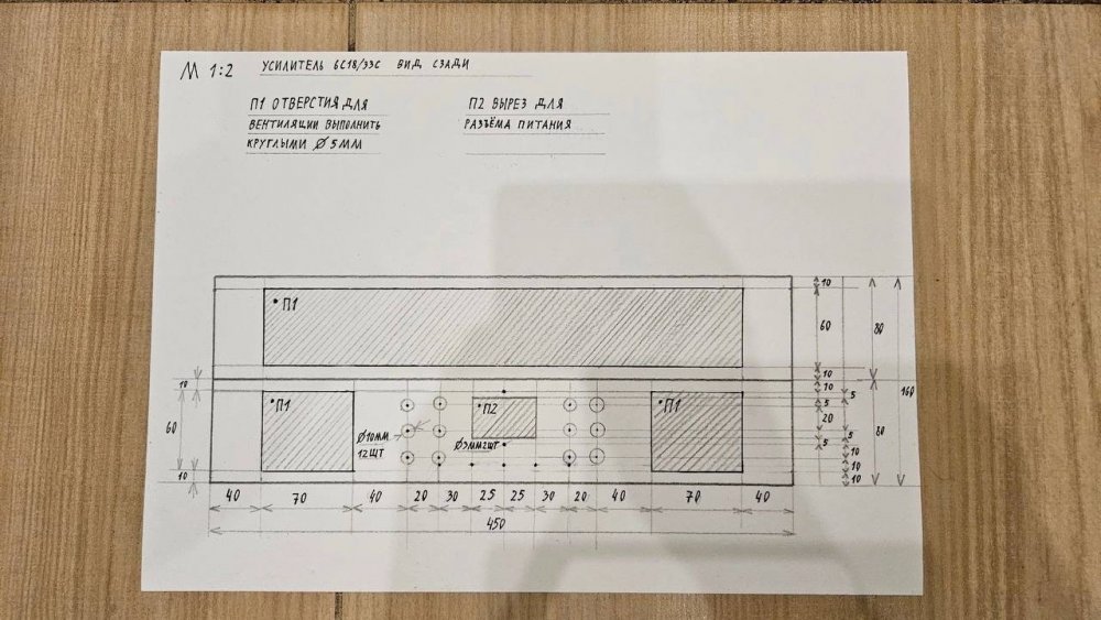

Добавлю чертежи корпуса для тех, кто захочет повторить мой вариант УНЧ, корпус так же подойдет и под другие лампы с панельками плк-9, плк 7-1 и им подобным
Хочется порадоваться за старую школу графики ( а не на принтере с компа ),приятно глазу. Прошу прощения , что не в тему.
1 минуту назад, Андрей63 сказал:
Да, от руки все приятнее делать, хоть времени больше уходит, да и касательно норм черчения тут не все по гостам, как схемы, так и чертежи рисую на бумаге, хотя и в компасе и мультисиме все без проблем умею )
А я обленился - схему нарисовал, плату развел...
Не для греющегося, конечно.
И с корпусом та же беда - "мартышка к старости слаба глазми стала", да и руками тоже - нарисовал - вырезали, согнули.
