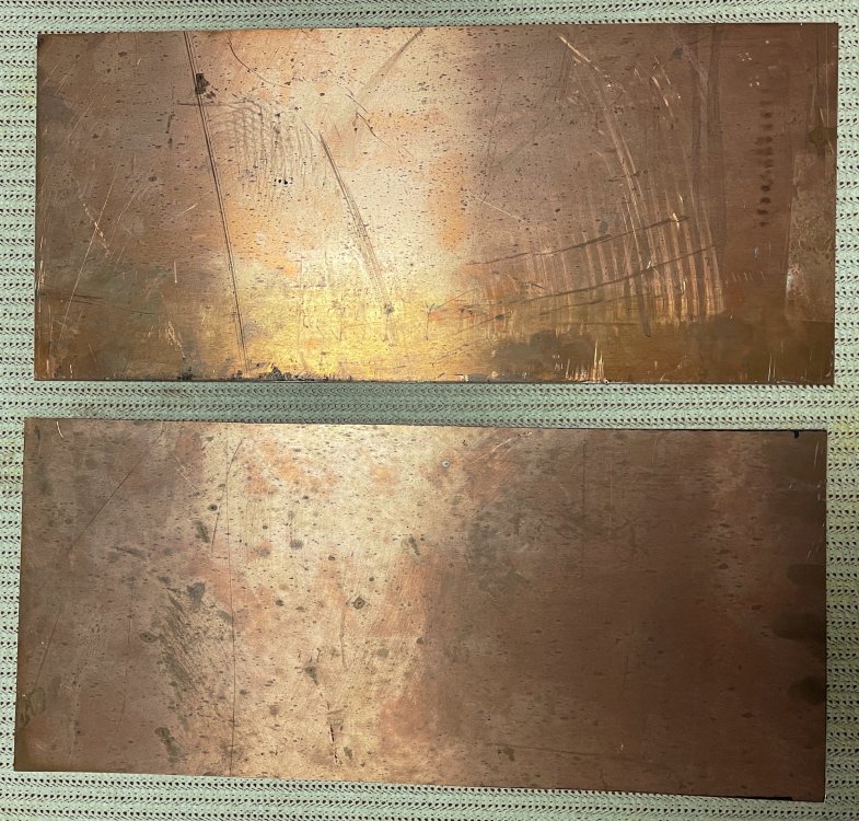

Как-то по случаю досталась пара корпусов от промышленных приборов. "Морда" и тыльные стороны естественно в сплошных дырках, а давеча подвернулась возможность вырезать из троечки пару подходящих по размеру медных пластин. Будут они обращены вперед или вверх пока не знаю. Шлифануть их до достойного визуального состоянию думаю смогу, а вот что делать дальше?

Как-то даже пришлось медную пластину песком обдуть, визуально получился картон. Самое противное, если даже равномерно отполировать до зеркала, то тускнеет всё равно неравномерно.

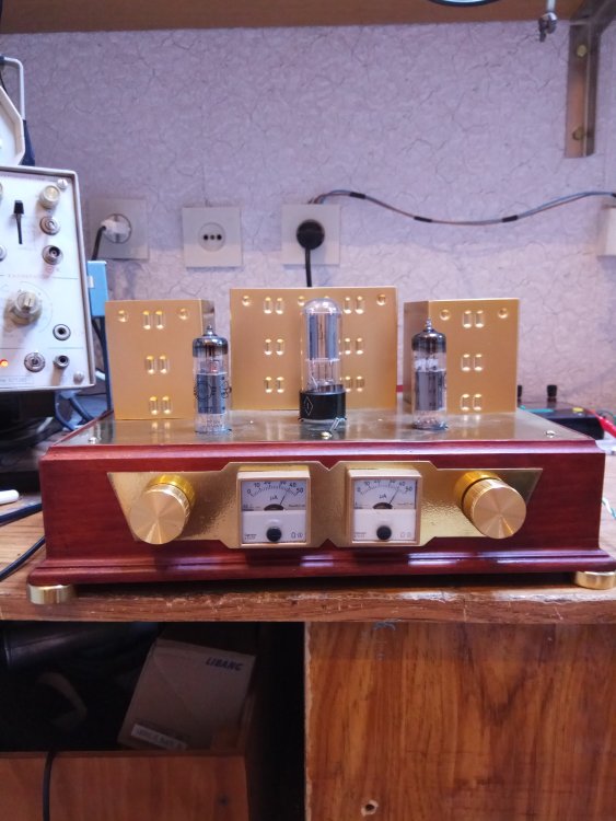

4 года передняя накладка и верх латунь под акриловым лаком. пока полет нормальный.IMG_20190626_205855.thumb.jpg.4fe597fcffa8f9e33439acedcccee269.jpg

Титан? В оформлении усилителя это-ж не подводная лодка, только головная боль. Использую в основном латунь. Дешевле чем медь и мне нравится в сочетании с деревом.

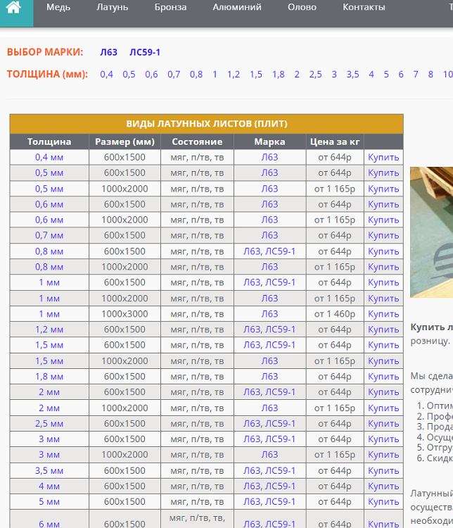

Да,. но латунь напильником, ручным лобзиком и шкуркой  в домашних условиях запросто.
Была возможность заказать на работу и отрезать именно медь.
Бронза только в прутках.
Свинец в листах могу :smile-03: , нержавейку.

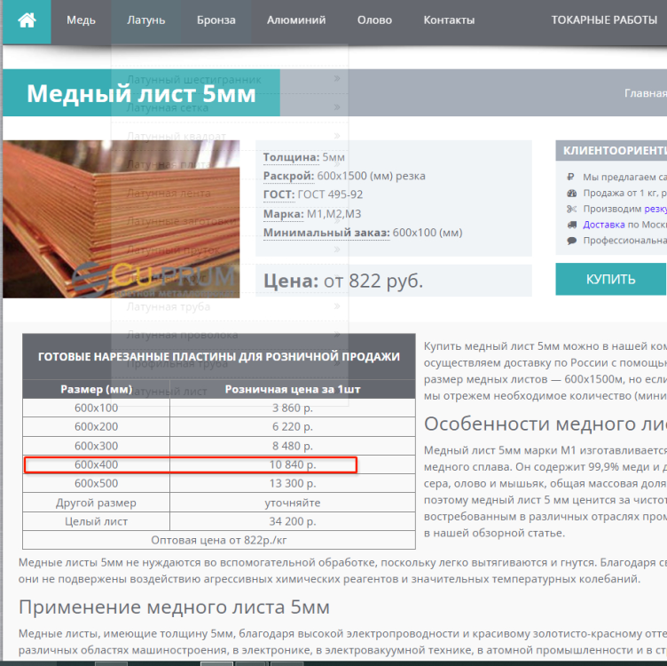

Сколько там килограмм меди ныне, а час работ нормативно фрезерных? Транс питания, конденсатор... шлифовка после каждого слоя, шкурка 3М паста туда же, орбиталка, круги.
