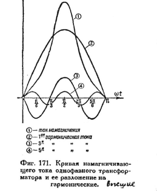

Картинка какая-то странная. Ток возрастает к концу полупериода и ни разу не симметричный.
