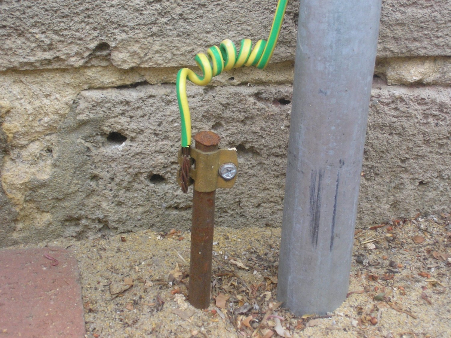

Вопрос мэтрам, а куда экраны трансформаторв подключать? Если земли нет в розетках?
При монтаже контура земли обязателно надо измерять.
Лет 15 назад тоже делал контур заземления в своем доме по всем правилам. Знакомый с лаборатории делал паспорт и оказалось, что имерения утечки на нижнем пределе допуска. Примерно в 25-ти метрах бетонный столб со штатным прутом заземления по допускам прошел.
Я к тому, чтобы в последствии не искать лишние сущности.
